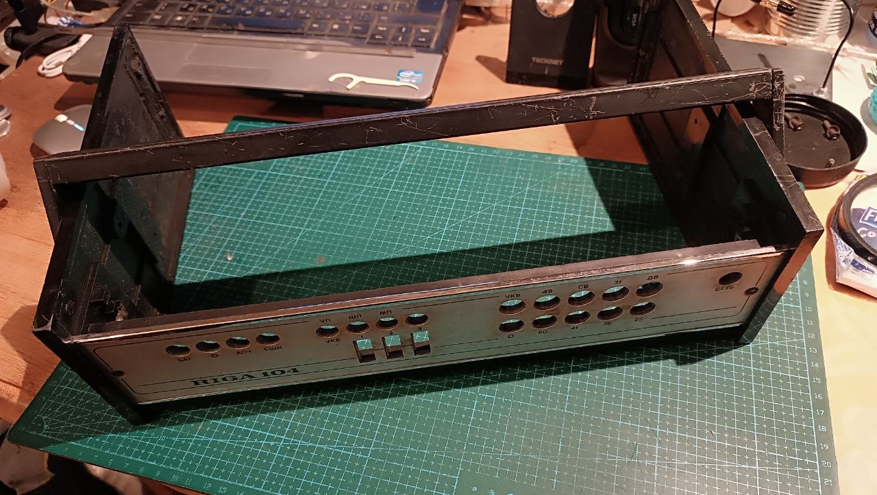

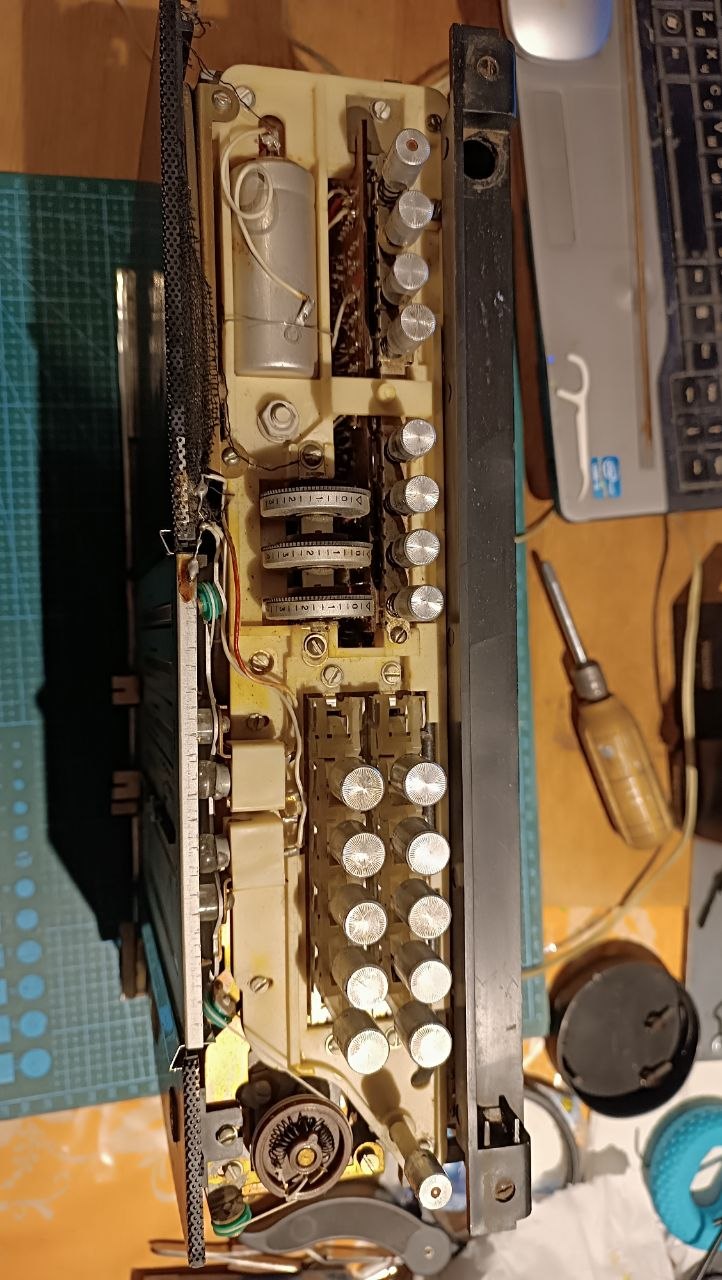

Ну вот. Теперь я полноправный владелец этой Риги.
Можно и стриптиз начать. Начну с боковушек.

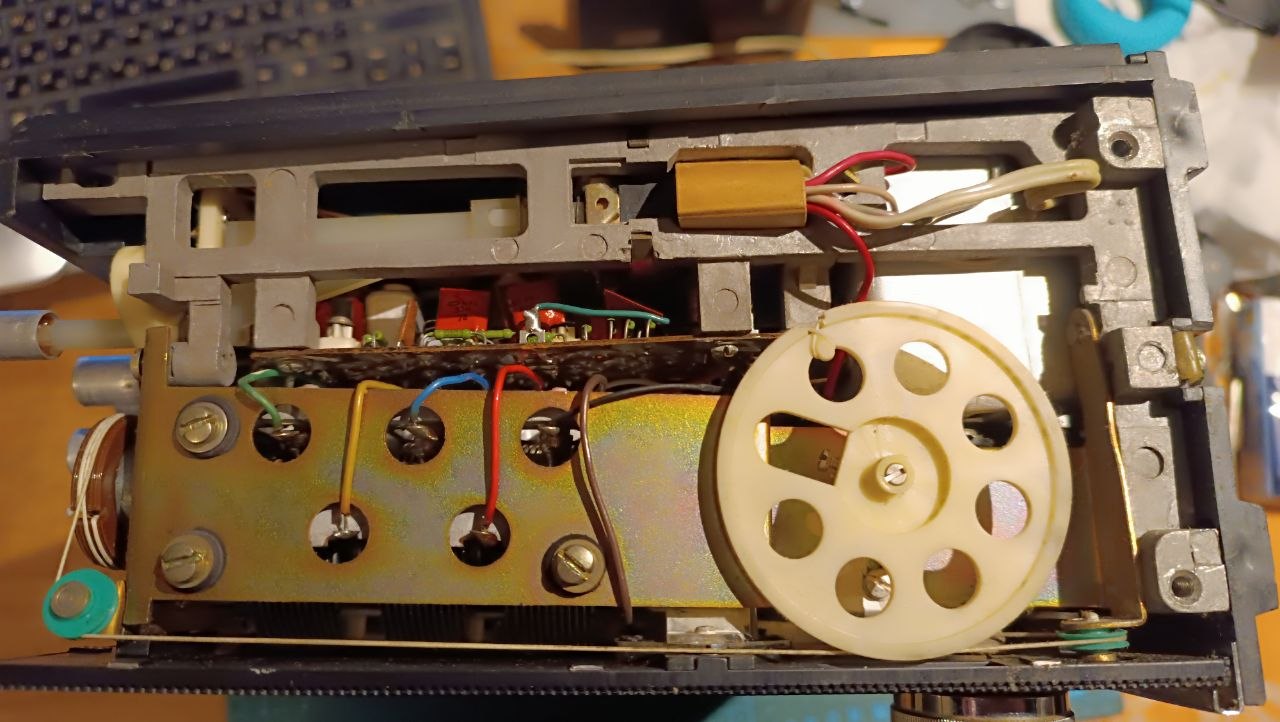

Видны две лампочки подсветки накальные, в патрончиках.
Трёхсекционный КПЕ, высокочастотные транзисторы в панельках, кондёры керамические КМ.
Платка УНЧ на торце - легко снять. Элетролит на ней криво стоит. Но вроде ничего не паяно.
Батарейный отсек очень большой.

Керамику КМ в ширпотреб не ставили.
43386,73 написал(а):
в ширпотреб
А это какие ?

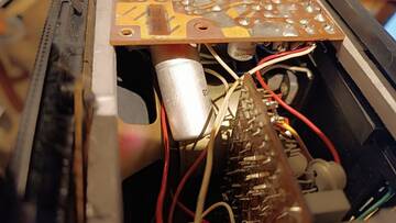

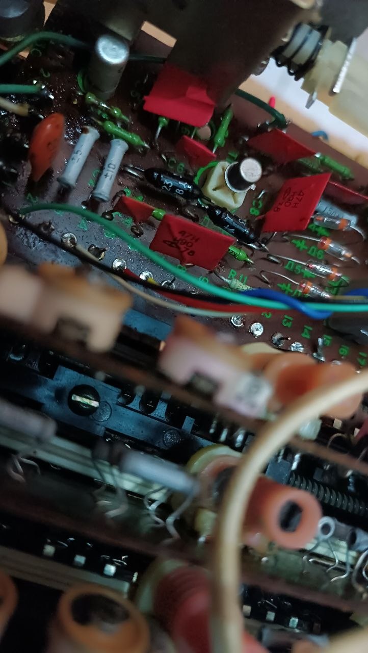

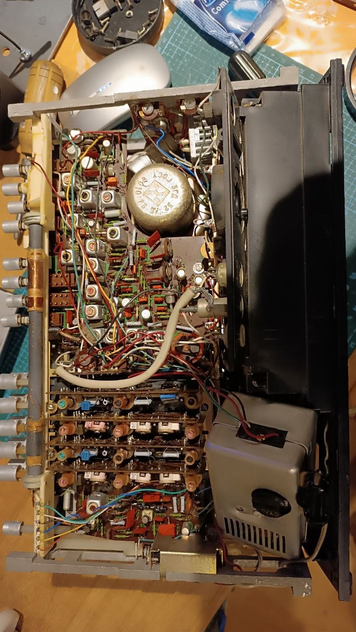

Снята задняя стена.
Очень неприятный монтаж.
Даже не знаю, стоит ли дальше копать.
До П2К вообще не добраться.
https://upforme.ru/uploads/001b/4f/36/67/t789660.jpg

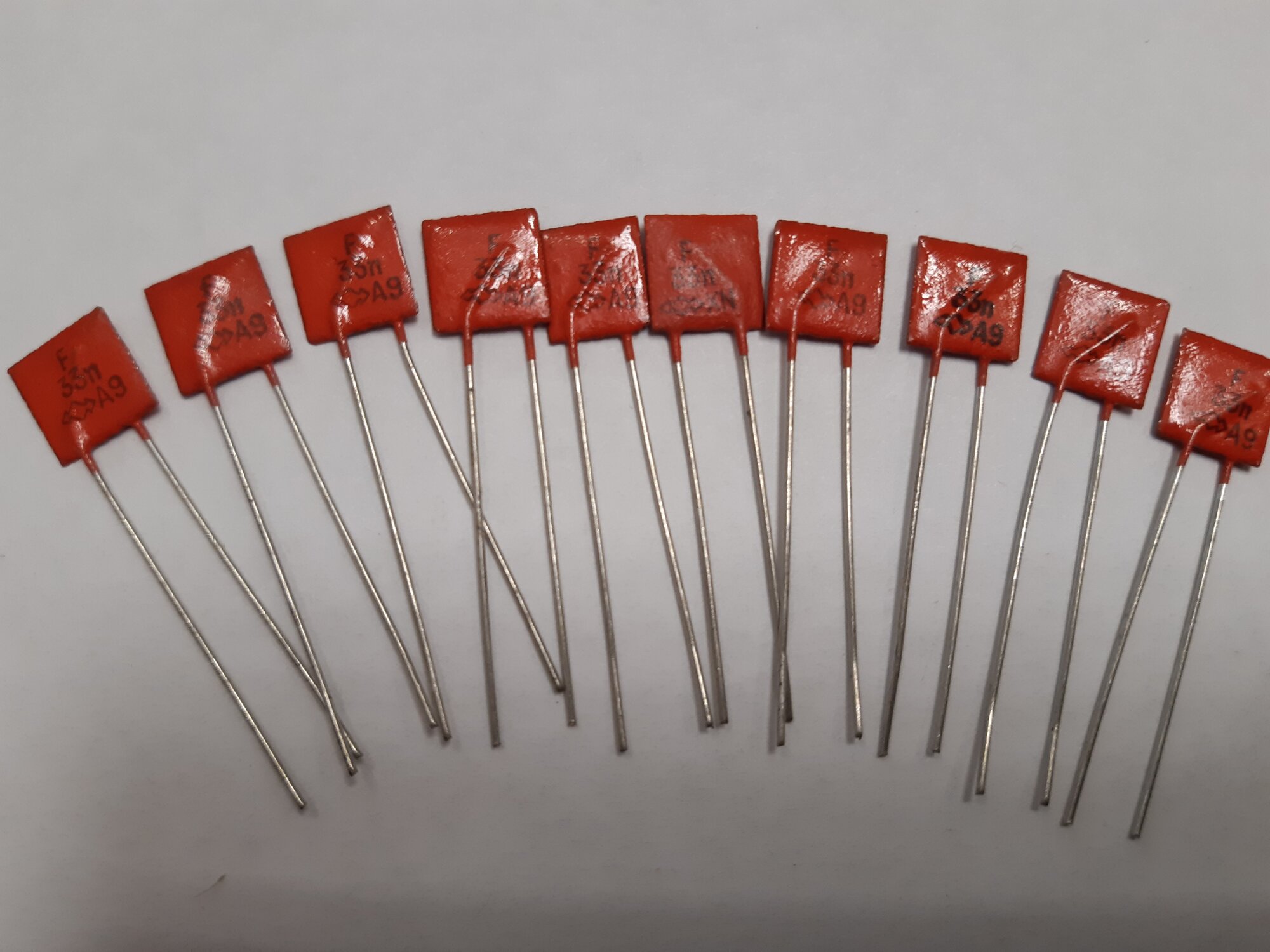

К10-7Вhttps://upforme.ru/uploads/001b/4f/36/73/t31471.jpg
Когда на складе получал комплектующие, обращал внимание на цены. Не магазинные, оптовые. Цены на обычные детали были копейки за десяток. КМки стоили рубли. Осциллограф, на котором я работал (С1-75), стоил как жигули, 5500 руб.
А на участке С1-55 каждый день в каждом приборе выкусывали, вроде, 4 КМки, лишние, в конце смены их подметали с пола метлой в совок. КМ5 0,1 мкФ.

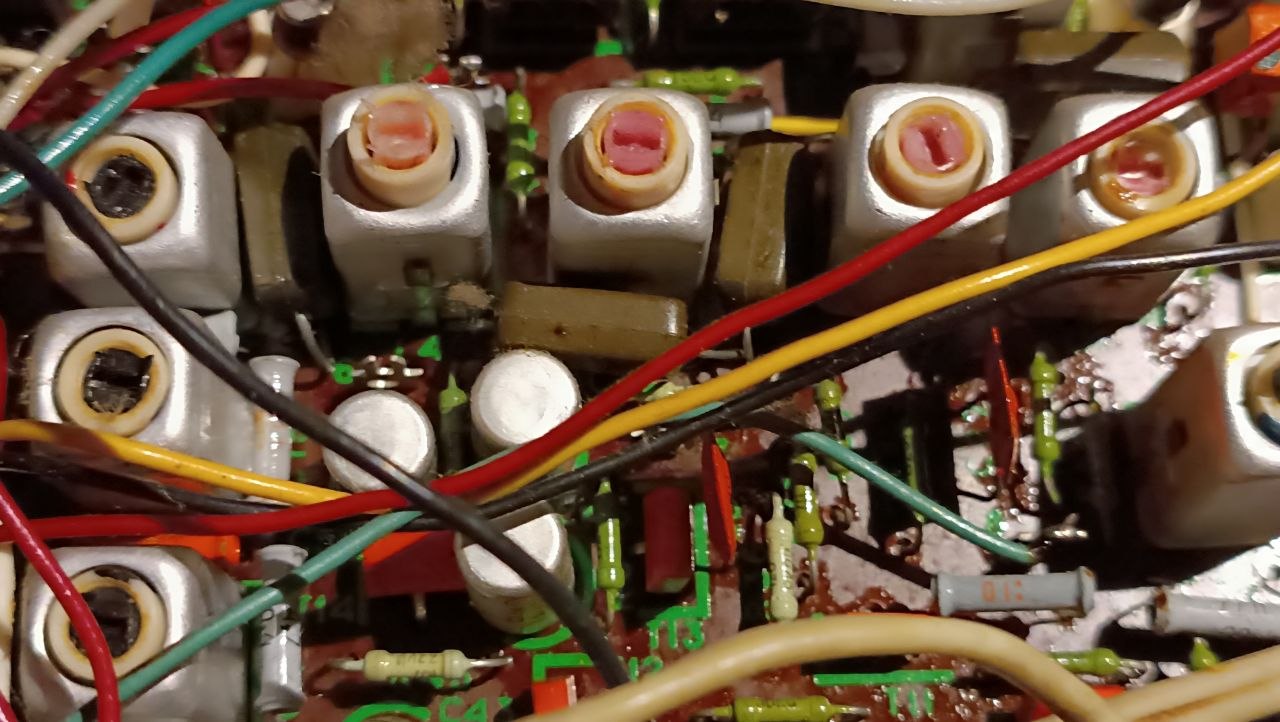

Да, всё я напрочь позабыл.
Тут между контурами слюдяные шоколадки стоят.
А вообще эта модель вся на кремнии. Только УНЧ и стабилизатор на какие-то П2ХХ. Сразу интерес пропал.

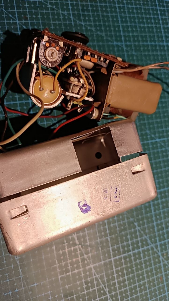

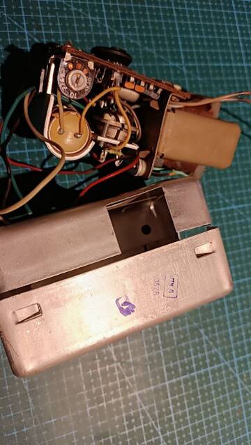

Судя по штампику на корпусе БП, дата изготовления не раньше 05.78.

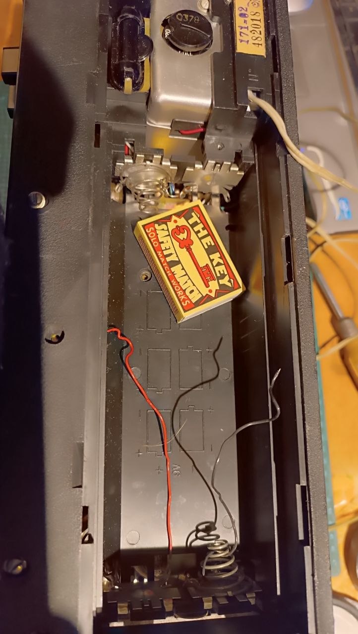

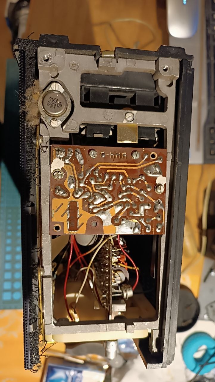

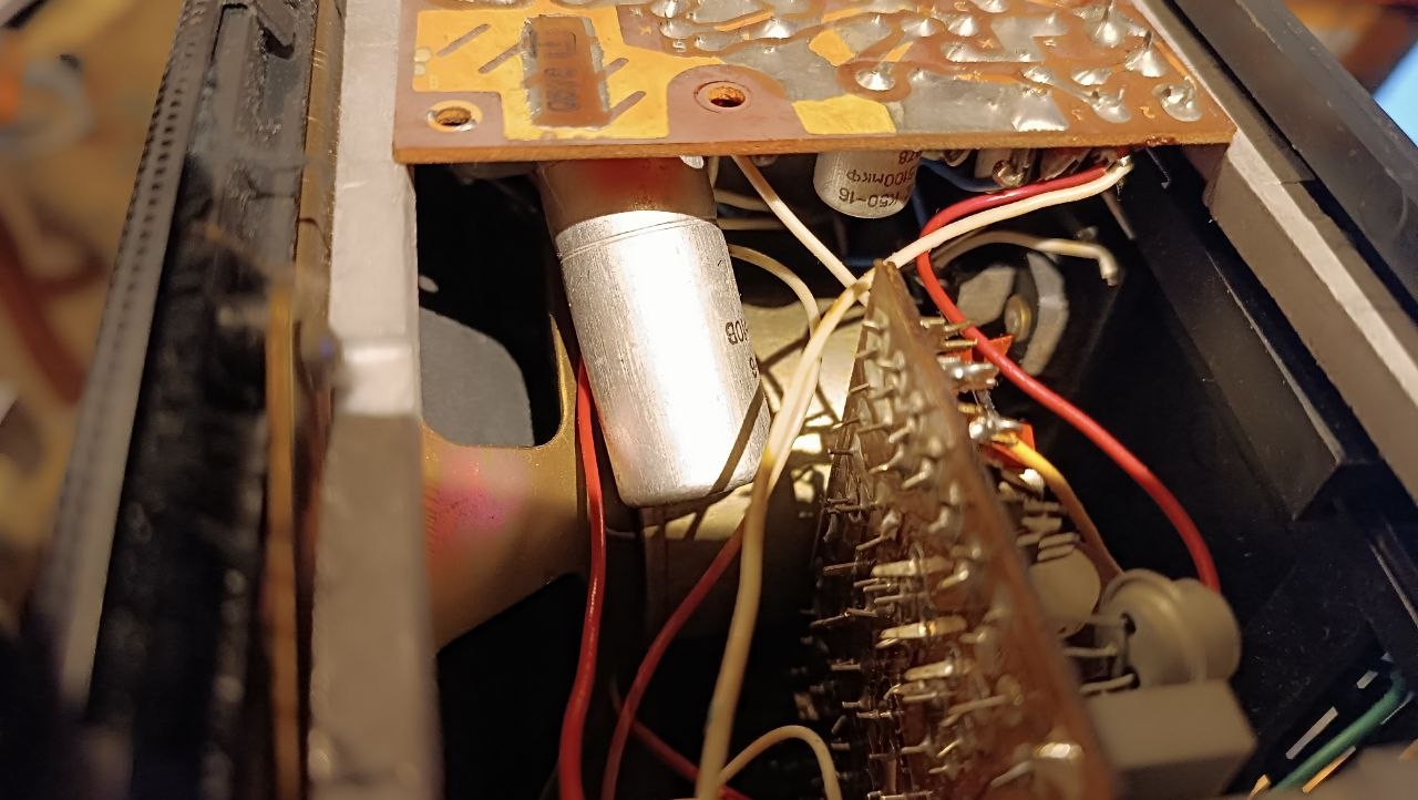

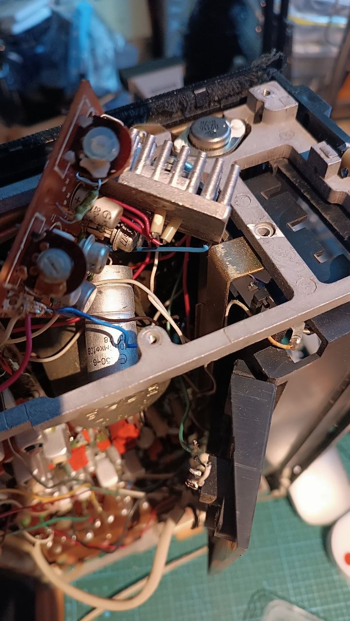

Усилок.
Выходные транзисторы - один на плате на радиаторе, второй на шасси.
Великая инженерная разработка. Интересно было бы пообщаться с коллективом создателей шедевра.
https://upforme.ru/uploads/001b/4f/36/67/t419418.jpg
И всё на коротких проводках распаяно, не вытянуть платку без кусачек.

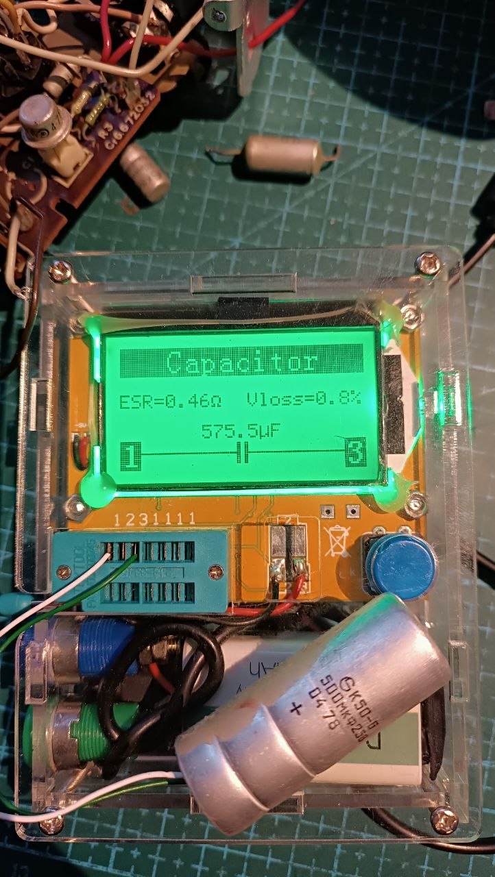

Как вам такое ?
https://upforme.ru/uploads/001b/4f/36/67/t244607.jpg
Не армянский.

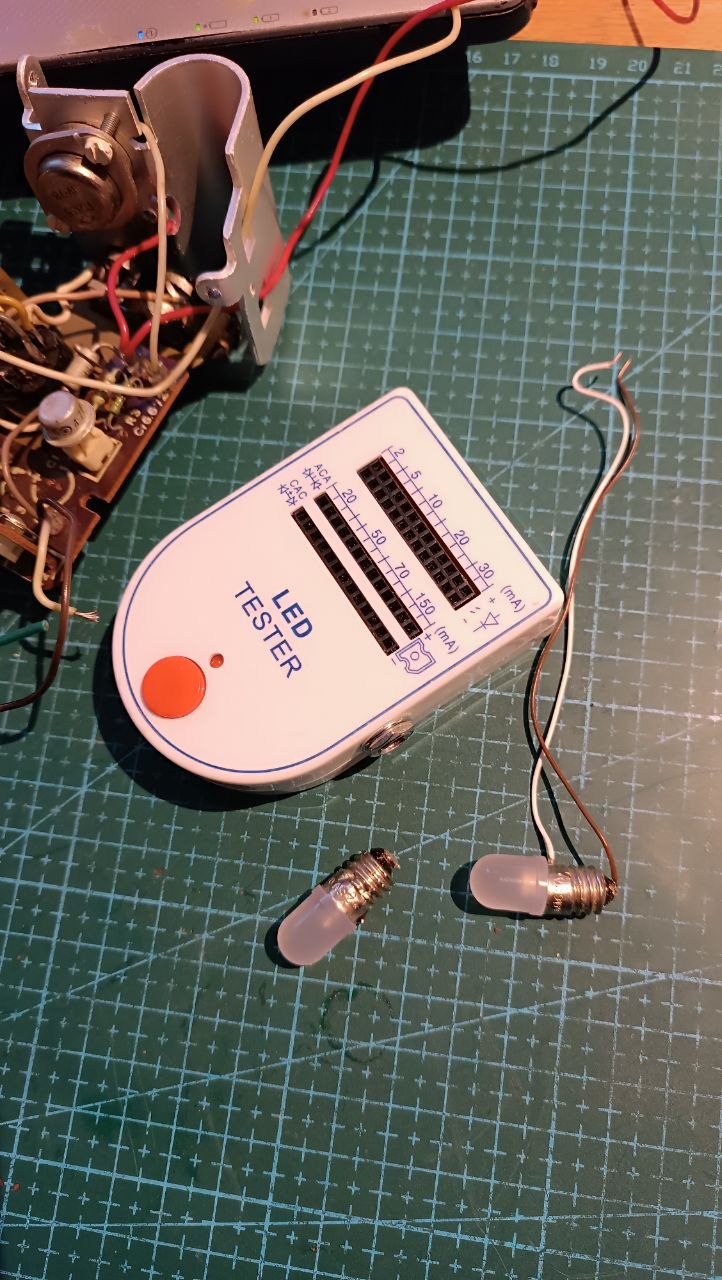

Попробую погонять его под нагрузкой, в качестве фильтрующего для новых лампочек.
Вот только гаситель с мостиком собрать надо.
Там для лампочек обмотка выдаёт 12 В.
