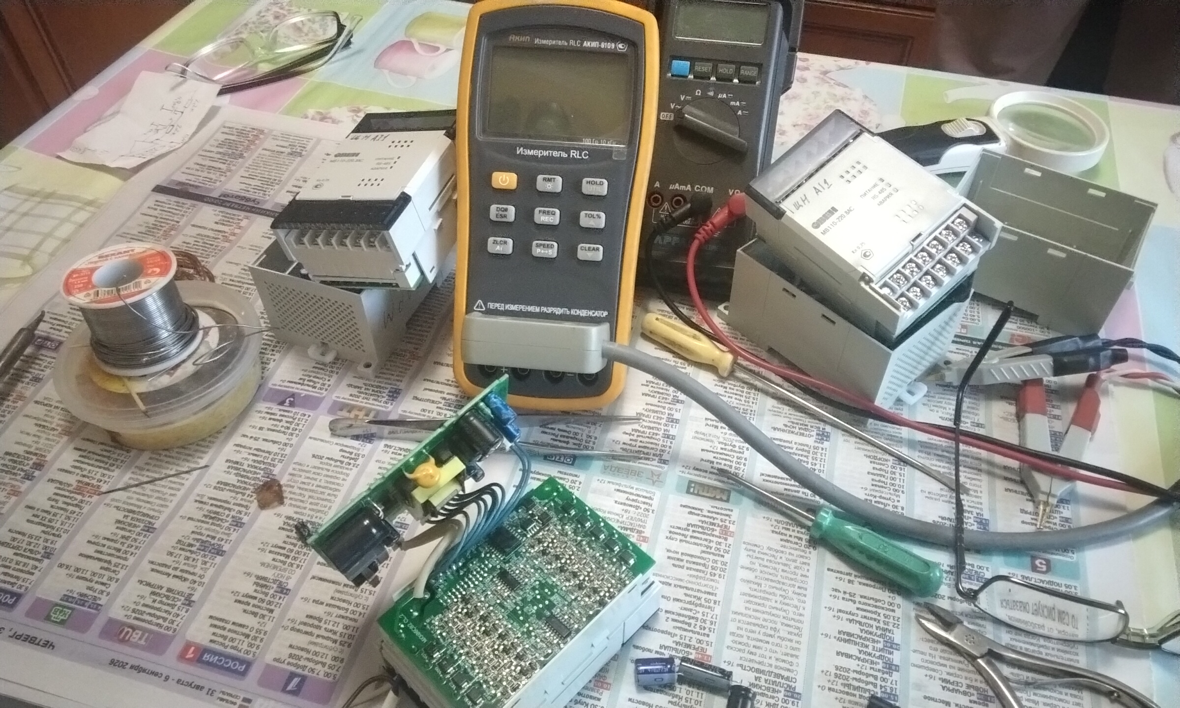

Ремонт модулей аналогового ввода для контроллера котельной. Чем непосредственно сейчас и занимаюсь.https://upforme.ru/uploads/001b/4f/36/73/t142803.jpg
Удачи... :idea:
