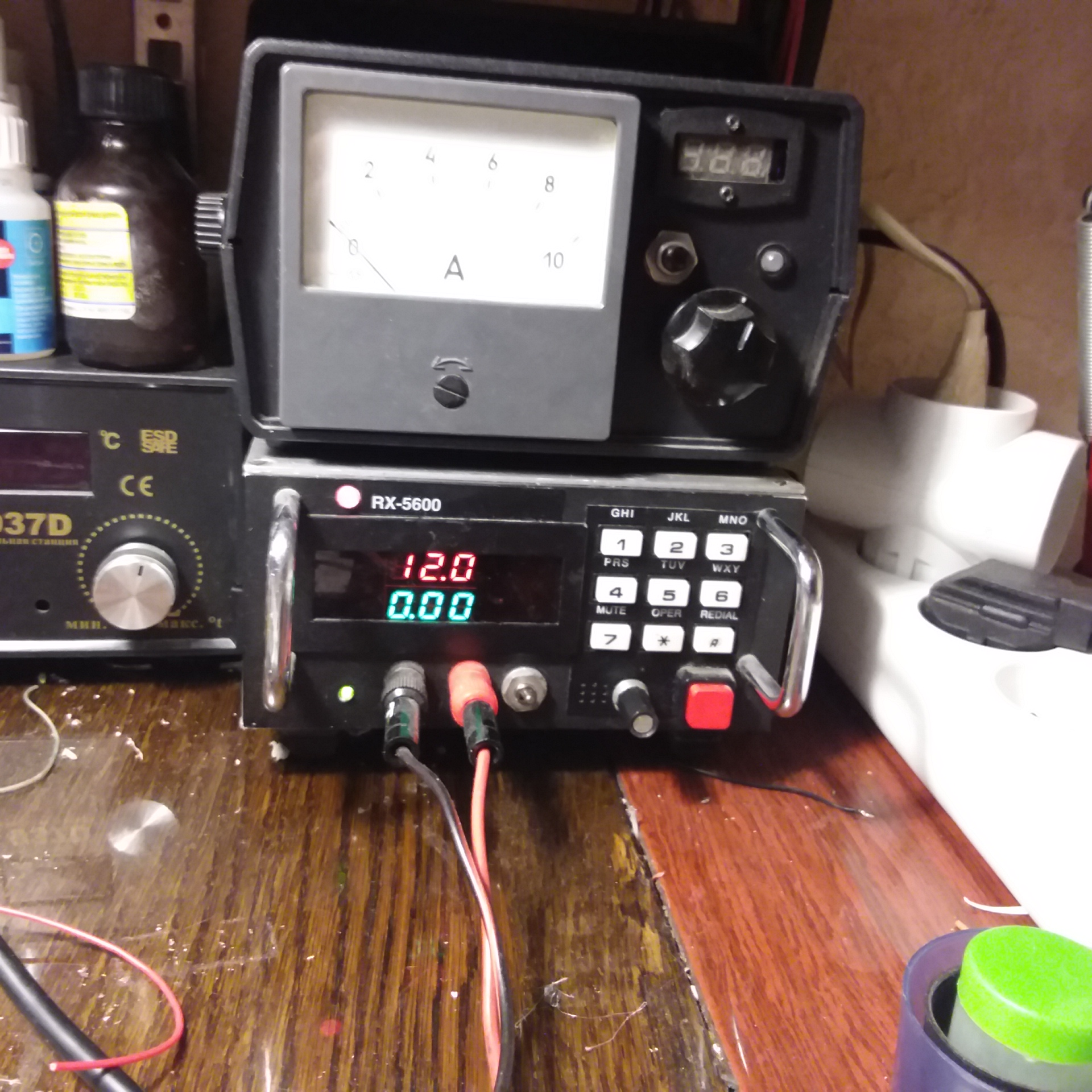

Нет, у меня все проще. Источник напряжения - плоский БП от древнего IBM бука 94 года (19 В, 3 А), далее Крен22 с "синтезатором напряжений" на плате от СВП, поставил прецизионные подстроечники вместо сп3-36, сигнал отключения АПЧ подал на одновибратор с бузером, чтобы пикал при нажатии на кнопки. На выходе 1.25-17 В, 2 А Семь каналов - пресеты, восьмой - плавно. Ток на выходе не регулирую. Только меряю.
Измерительные головки раза 3 уже менял, модернизировал. Сначала была аналоговая микро от какой-то радиостанции, потом цифровое дешманское говно, потом получше... Последняя - с калибровками по U и I,  выбирал уже подороже.
Да, это нечистый бп для мелких работ (а до этого был чистый, который я убил самоиндукцией от счетчика моточасов :) ж

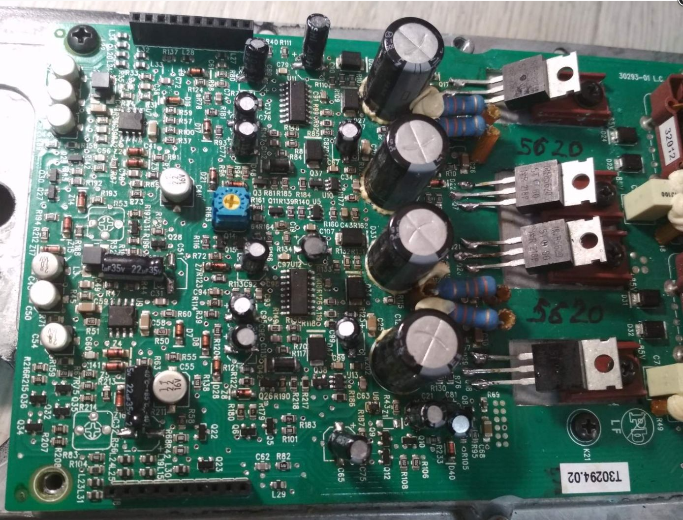

Больше месяца в ремонте усилитель FBT MITUS 115A. Подхожу к нему в свободное от работы время.
Собран почти весь на SMD 0603. Никогда бы не взялся за такую мелочь, но как-то уговорили...
Вот фото из инета самой усилительной части:
https://upforme.ru/uploads/001b/4f/36/29/t439996.png
Все, что правее - БП. Питание в норме.
Проблема: дергает CSD в одном канале. Менял irs2092 3 (!) раза, запускаю без выхлопа.
Вся обвязка живая, но вместе не работает.
Вчера догадался проверить ESD диоды, один течет на 180 В при паспортных минимум 200, остальные - 220-230.
Жду, пока приедет очередная партия деталей.
Между выводами МС замыканий нет, дорожки от нее до обвязки прозвонил и сразу (!) сравнивал с соседним каналом - все идентично.
Боюсь, не трещина ли в плате где-то?
P.S. второй канал был рабочий, запускался. Гонял его под легкой нагрузкой. В какой-то момент МС в момент включения выгорела с дыркой в корпусе  :confused:
Вот такой неудачный опыт...  :(
