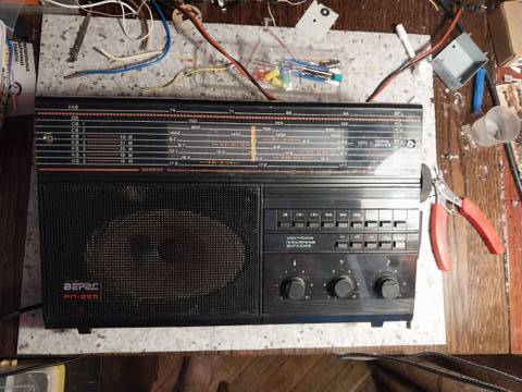

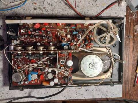

Принесли мне в подарок очередной Верас 225. Ремонтопригодность аппарата, на мой взгляд, 1 из 10 по личной шкале говнистости. Третий раз одна и та же история: подох маленько коммутатор к04кп024, не переключает диапазоны.
И еще где-то на плате АМ-ПЧ-УНЧ под МА трещина. Со стороны монтажа густо залита парафином. Пропаял два десятка точек, просмотрел в мелкоскоп... ничего не заметил. Вроде начал включаться, зашипел. Начал было выкусывать коммутатор.
Но решил глянуть, есть ли запасной у меня (я их из СВП/МВП в свое время выпаивал).
И увидел, что больше - нету!
И радостно плюнул на ремонт этого говнища. Не спортивно? Да. Зато правда
И вот ведь что интересно: В моем лабораторнике, которому уже 30 лет, стоит немного доработанная плата от СВП с этим коммутатором (на нем пресеты сделаны) и работает честно, собака!
