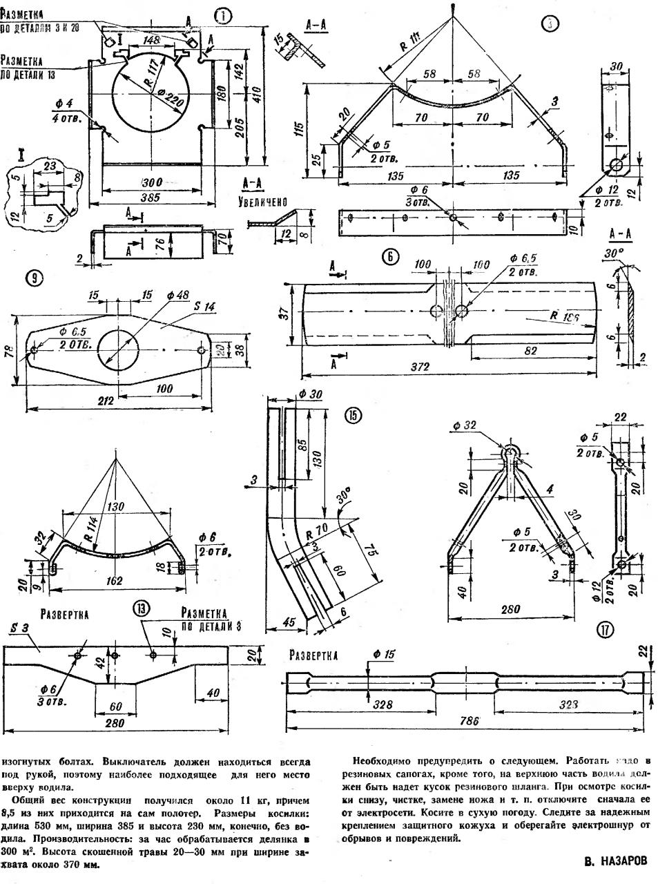

по  схеме  из  моделиста-конструктора   этой    ?   https://upforme.ru/uploads/001b/4f/36/41/t128908.jpg
https://upforme.ru/uploads/001b/4f/36/41/t146137.jpg
тоже   в  свое  время  на  нее засматривался , НО  -  не было (и нет)  полотера ..  И  негде было достать .  Этот  предмет  бытовой  техники  очень редок , даже  по советским   меркам ,   в живую не разу  не довелось   видеть  или  находить.
Нет, конструкция немного другая.

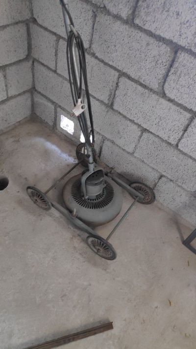

А это мой, переделанный в газонокосилку. Тут, в принципе, и переделывать нечего...
https://upforme.ru/uploads/001b/4f/36/43/t673371.jpg
Но я подумываю соорудить другой, на базе пылесосного мотора, тот покомпактнее.
Завтра поеду на дачу и сфоткаю свой вариант газонокосилки из электрополотёра. Это наш родной из советской жизни на 127 В.

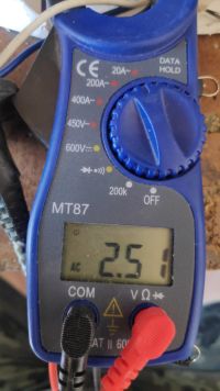

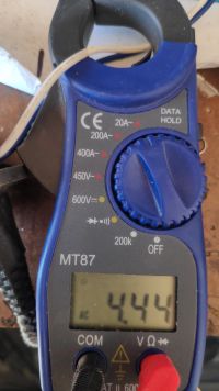

Ток, потребляемый утюгом от сети 220В
Напрямую:
https://upforme.ru/uploads/001b/4f/36/43/t439916.jpg
Через диод 1N5404:
https://upforme.ru/uploads/001b/4f/36/43/t928873.jpg
