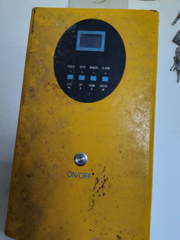

Выдали добавочные солнечные панели, сейчас 9 штук,300 с небольшим вольт. Экран и светодиоды загораются, чтобы включить питание просит ввести пароль, как всегда по пиндосски по английски. В меню вроде есть пункт сбросить пароль. Допустим, сброшу, и какой он будет- четыре нуля, четыре восьмёрки или 1234 - поди гадай.
Хорошо если потом не вздумает ругаться, что насос не подключен или неисправен, тоже по английски.
P. S. Если кому то непонятно. Устройство предназначалось для питания водяного насоса.А я хочу просто получить от него переменку 220 В.

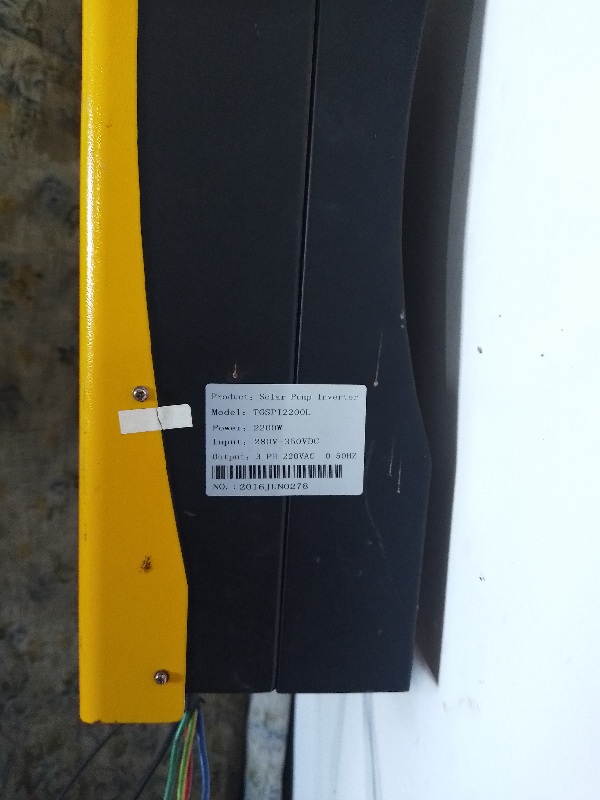

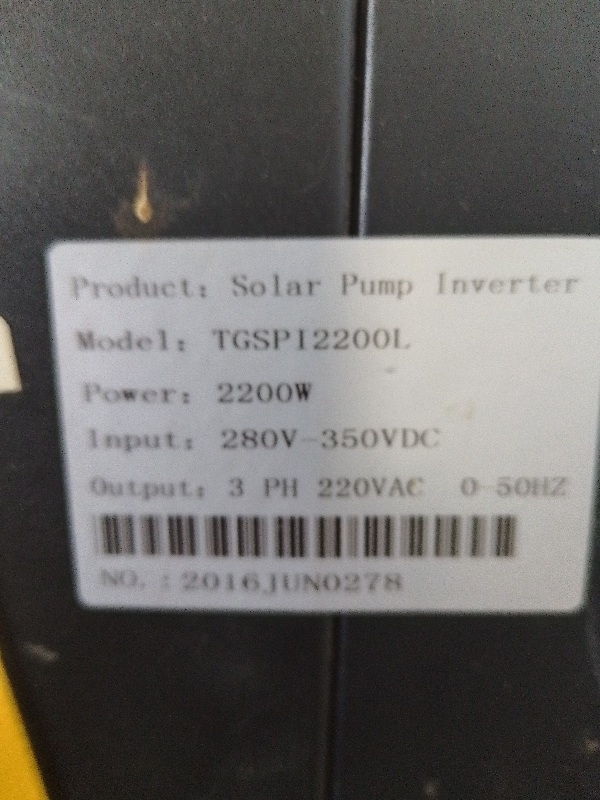

Инвертор (контроллер) Solar pump TGSPI2200L (или всё таки TGSP12200L?)

По картинке гуглится контроллер Setec
Вот мануал
Пароль - 0000

Испугался я штанов пароля. Пароль то там для входа в меню, и так и есть, четыре нуля. А питание есть, но 220 В между фазами, а ноль ка бы вообще не при делах . Надо только пару раз нажать главную кнопку (POWER), с первого раза он ка бы выключает, хотя и не было включено. А со второго включает. Ну и в меню зайти, переключить на ручной режим и частоту установить (по умолчанию почему то 20 Гц).
220 В
В смысле - лампочка накаливания 220 В /100 Вт горит нормально. А все мои тестеры показывают фигню.

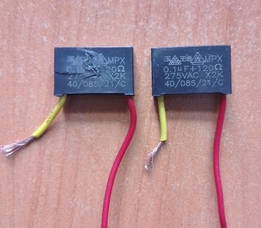

У старой стиральной машины, использованной в качестве подопытного кролика, подгорели конденсаторы сетевого фильтра
Со странной маркировкой 0,1 мкФ+120 Ом. Это как, конденсатор и резистор последовательно стоят ? Тогда конденсатор собрал всю эту высокочастотную грязь, а на резисторе выделилась мощность.
