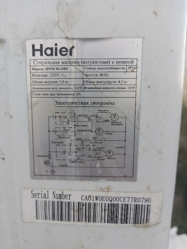

Машинка Haier HWM 50-23BS, ecли правильно прочитал
https://upforme.ru/uploads/001b/4f/36/2/t848235.jpg
Почти ничего не гуглится, даже картинок, только руководство к действию пользователя .

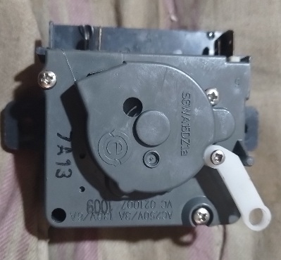

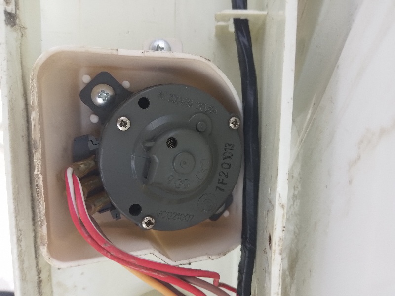

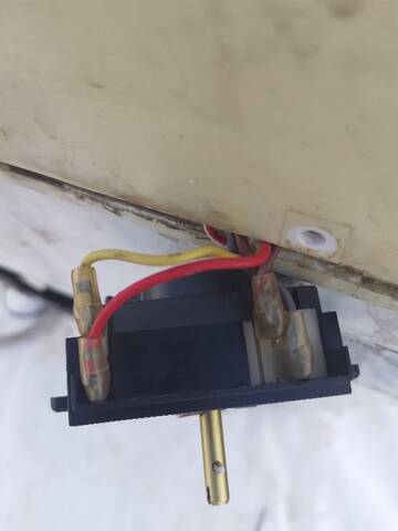

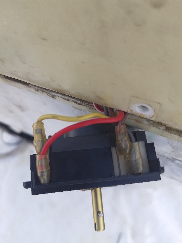

Поступила с жалобой что останавливается когда захочет и...музыка красивая играет. Обратил внимание что часы (таймер)на отжиме тикают как положено, а на стирке не тикают и не "скручиваются" . Думаю, заменю таймер с донора и усё...
А когда открыл - на отжиме такой тикающий таймер
https://upforme.ru/uploads/001b/4f/36/2/t875782.jpg

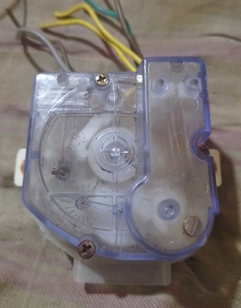

а на стирке что то другое
https://upforme.ru/uploads/001b/4f/36/2/t269569.jpg
Две надписи вроде различимы, обе не гуглятся. scwa15dz1a и vc 021007 .
Это оно и не должно тикать или должно,  но сломано.  И стоит ли его вскрывать, не поразлетаются ли там пружины и шестерни в разные стороны. Обычный тикающий ещё не примерял, пойдёт  ли заместо его.

Значит он всё таки механический ? А откуда жк музыка ? хотя я её ещё не слышал. Завтра протестю ещё на открытом....
Сколько у него контактов? Если два  - это исполнительные контакты, при взводе они замыкаются, при остановке -размыкаются, таймер механический. Если больше контактов - с синхронным моторчиком, как в свч-печке, тогда он тихо шелестит.  Если именно "тикает" - механический. На стирке, похоже, электро. А может и нет - видны витки пружины в отверстии. А белый рычаг - часть колотушки, которая должна бить по чашке звонка. Но чашку, видимо, сняли. А музыку подключили :)
И по схеме не особо видно, что таймеры электро..

Что то слишком лёгкий для механического.
Белый рычаг через ещё один рычаг на пружинке контачит с переключатель слива, возможно чтобы при сливе стирка останавливалась...
Есть же электрическая схема на фото. Что еще надо? Картинки с красивыми женщинами, как они наслаждаются стиркой?

Хотя бы темы на каком нибудь котофоруме.Из схемы неясно какой таймер.А там могли бы коты объяснить.
На схеме написано *таймер отжима* (верхние контакты). Включает мотор центрифуги и мотор помпы для слива воды.
Помпа может включаться отдельно, для слива воды после стирки.
Нижние контакты – таймер мотора стирки.
Надо проверить (прозвонить)какие контакты включаются при включении таймера. Если что-то не включается, надо разбираться почему….

Да уже ясно, что тикающий. Даже пытается тикать, если крутнуть посильнее. Или пружина лопнула или шестерёнки стёрлись.

Этот с шестью проводами, по креплениями подходит но если ставить в родное "корыто" то встаёт немного с косяками. Чтобы без косяков надо своё изготовить, из пластмассы это возможно.
Белый рычаг - это "регулировка потока воды", переключается ручкой слива. А на "донорной"  машинке на этой  ручке" drain, normal и soft. Драйн это слив, софт это программа. Надо их оба поменять в паре.

Думаю, что в данном случае soft - это мягкий режим стирки. Либо укороченный (либо на меньшей скорости, но не в вашей машине, там не видно коммутации обмоток мотора стирки)
То он и не меняет направления вращения, как некаторые, и не стоит с этой меной заморачиваться ? Зато непонятно будет как с этим таймером звонок подключить, , в котором "музыка"
Найдите свободную пару норм. открытых контактов, которые замыкаются после остановки таймера и к нему подключите провод звукового сигнала (по моему , серый на  схеме вашей машины)
