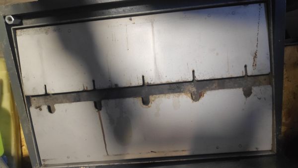

https://upforme.ru/uploads/001b/4f/36/25/t886063.jpg
https://upforme.ru/uploads/001b/4f/36/25/t437057.jpg
коробок спичек большой, а не маленький, если что.

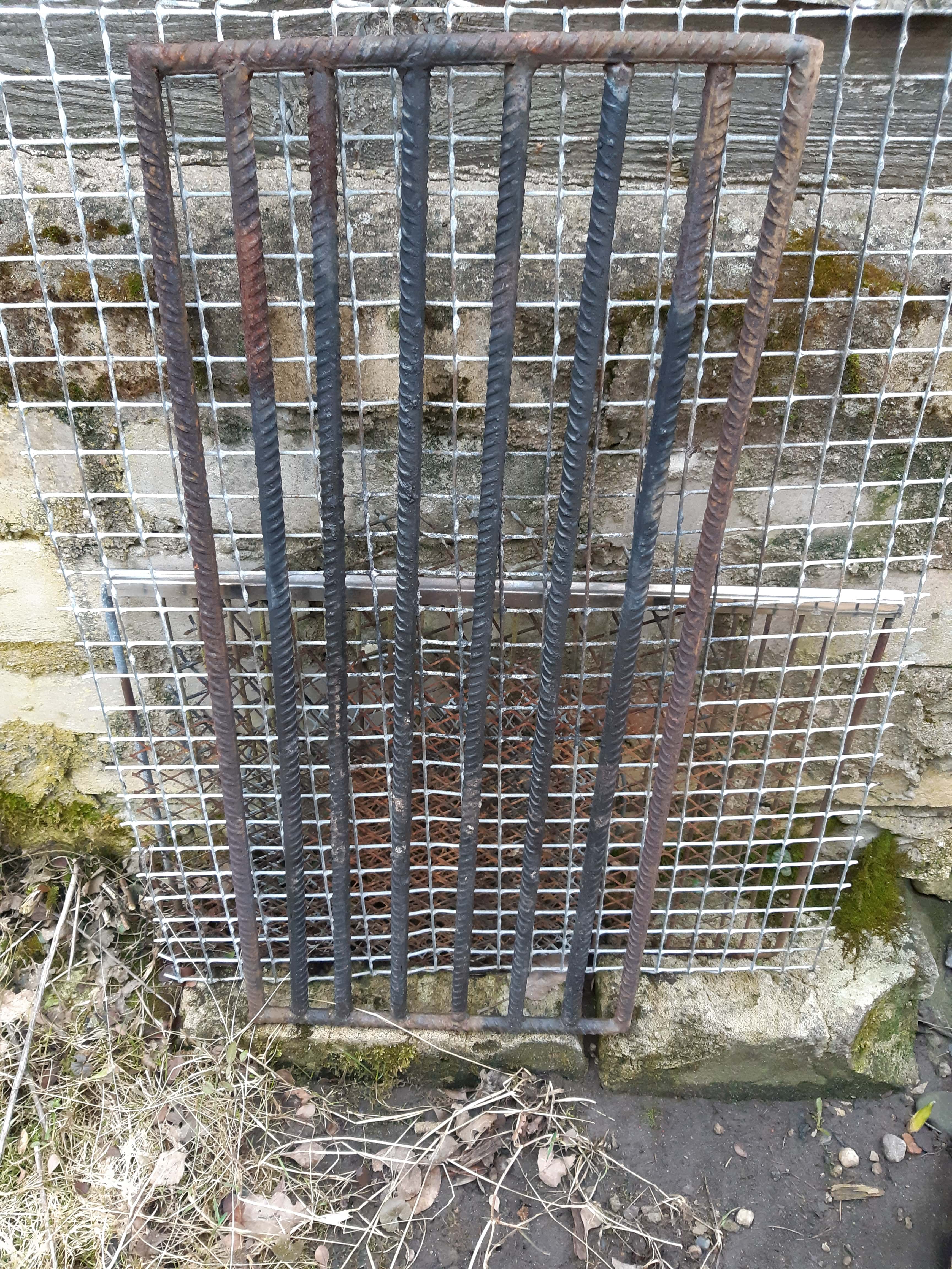

А вот для чего "мастер" такую решётку наверх забацал я так и не понял
https://upforme.ru/uploads/001b/4f/36/25/t996399.jpg

Зато найдёте газорезчика, с верхней части половину высоты срежете, Получите "правильный" мангал, и заготовку на второй, достаточно будет дно с ножками найти. ;) :)
Гриль такой своеобразный задумывался! ;)

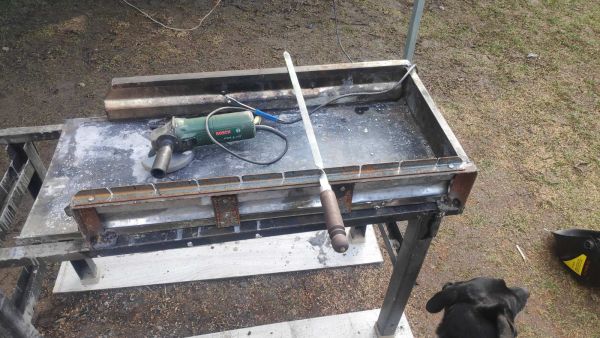

Гостей проводил, и одних и других, но не вытерпел и переделал мангал. Укоротил в высоту до 11...12 см и прикрутил к одному борту уголок с прорезями для шампуров. Уголок именно прикрутил а не приварил с тем, чтоб при необходимости легко можно было перенести на противоположную сторону.
https://upforme.ru/uploads/001b/4f/36/43/t342156.jpg
На фото Райт, в правом нижнем углу, осматривает работу и вроде остался доволен  :)

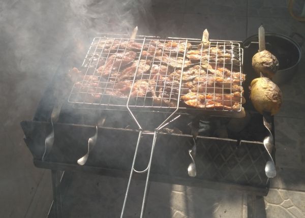

Нет, прорезь с противоположной стороны будет мешать, конец шампура будет постоянно попадать туда и придется постоянно вытаскивать. На противоположной стороне можно сделать вырезы побольше, так, чтоб шампур в них проворачивался. Так у меня сделано в переносном. Вот он в сложенном виде. Вырезы фиксируют шампуры, чтоб не елозилии влево-вправо, на большом, стационарном, мангале это не критично
https://upforme.ru/uploads/001b/4f/36/43/t262246.jpg
Кстати, глубина и этого мангала тоже 12 см.  :)

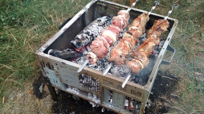

https://upforme.ru/uploads/001b/4f/36/11/t977489.jpg
148
С другой стороны прорези не особо мешают - шпмпур "под углом" в них не проваливается. Но у меня часто получается, что надо переставить шампут ручкой в противоположную сторону, если одна сторона уже горит, а другая сырая (часто зависит от наличия ветра).
