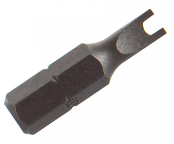

Если закручены не сильно плотно, можно попробовать ласточкиным хвостом сдёрнуть.... (сейчас найду картинку)
https://upforme.ru/uploads/001b/4f/36/26/t241248.png
Или пожертвовать отвёрткой - прорезь сделать. (В оч старые времена купить питилучевую битку с дыркой.....  это почти не реально было.... потому ласточкой срывал.)

Закручены так крепко, что такая отвёртка сломается сразу. Я пытался выломить штырь или выкрутить, сломал две отвёртки. Штыри, похоже, короче и толще, чем обычно, и сталь очень прочная.
С короткими битами тоже не получится, пролезает только шестигранник четверть дюйма, удлинитель не лезет. Надо типа сварного-ювелира, чтобы приварил к короткой бите штырь, при этом не отпустив металл.
