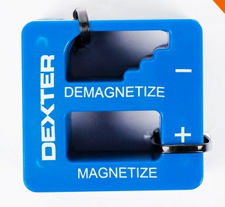

Странно. Вообще процесс разиагничивания основан на помещении предмета в переменное убывающее магнитное поле. Например, в катушку с переменным током, и постепенное медленное удаление из неё.
"Твердотельный" размагничиватель (который продается) - имеет постепенно удаляющиеся друг-от-друга ступеньки с разнонаправленными магнитами.
https://upforme.ru/uploads/001b/4f/36/11/t419934.jpg
Пусть будет здесь.
Кто-нибудь такое видел, а может и пробовал? Если да то как ощущения.

Мне попадались такие на али, но купил другое приспособление, которое ни на что не годно  :)

Такое я видел и отзывы слышал... в основном матерные.

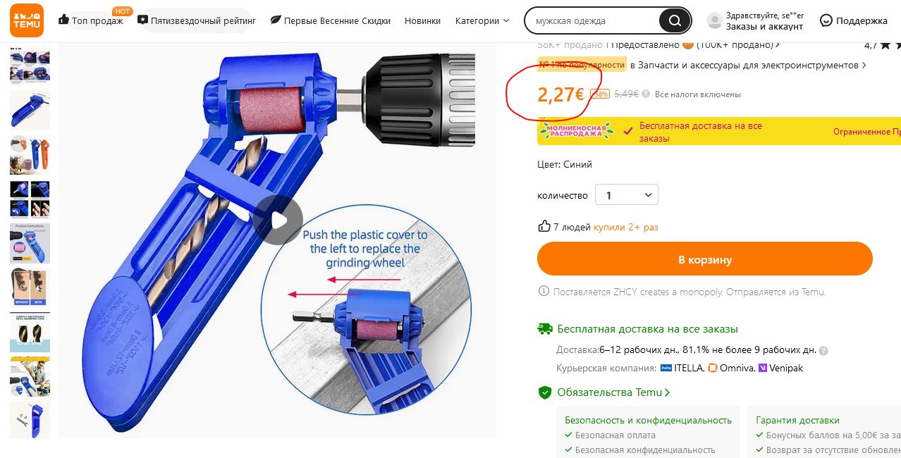

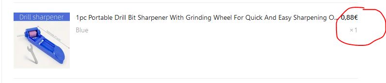

Теперешняя цена
https://upforme.ru/uploads/001b/4f/36/25/t984145.jpg

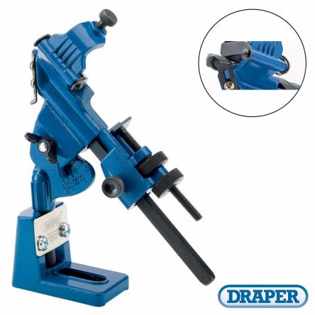

Я несколько лет назад такую держалку взял: https://banned/39C5Yi  Хошь чё зажмал и твори...
https://upforme.ru/uploads/001b/4f/36/22/t634635.jpg

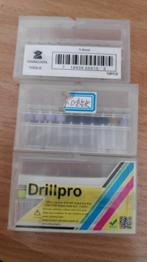

Мне бы только наждачёк, а заточить я и просто ручками могу. 2 года до Армии токарил, и свёрла и резцы сам точил без всяких приспособлений...
Тоже об этом хотел сказать, но сдержался….   :)
А диаметры 0,8...1,2... слабо?  :D
Точил раньше на "алмазном" диске, Виталий. Сейчас платы сверлю китайскими, они заточки в принципе не требуют, взял по 10-ку нужных и забыл.  :D

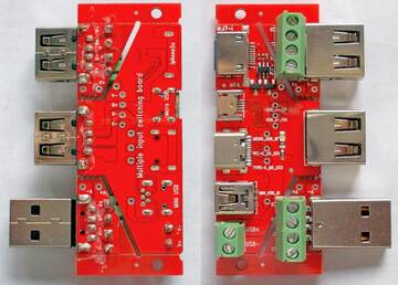

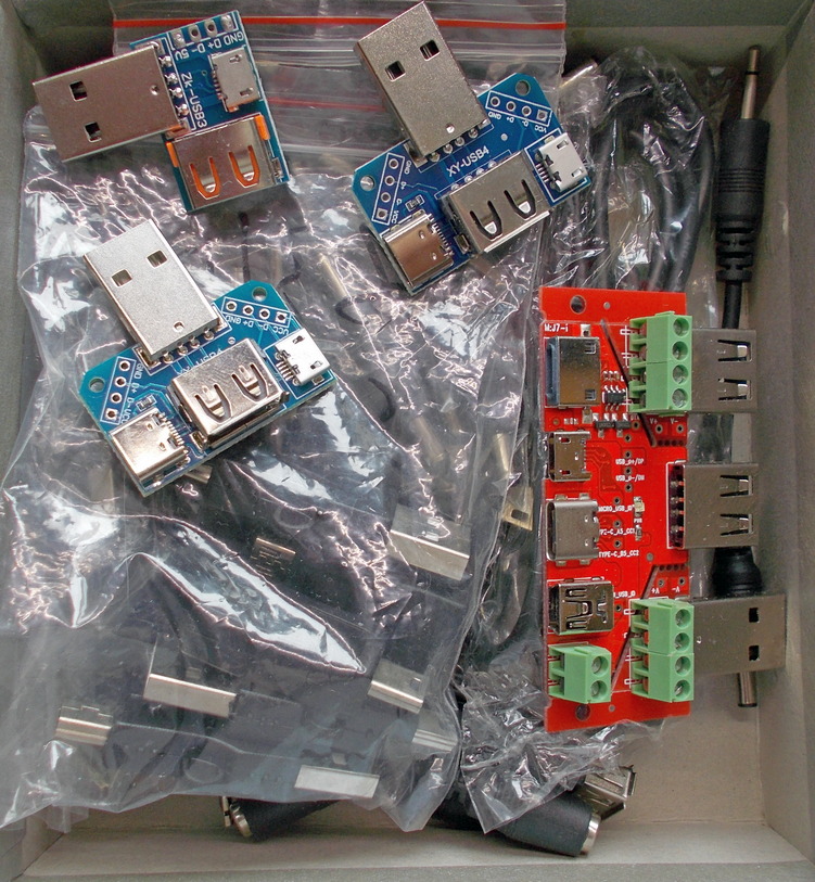

А вот такая платка пригождается даже для проверки разных соединителей.
https://upforme.ru/uploads/001b/4f/36/22/t91566.jpg

Все верно. Твердосплавные китайские сверла отлично подходят для сверления ПП. Правда хрупкие, но если во время сверления не дергать платой, то не сломаешь  ;)
Я себе взял по пачке 0,8мм, 1мм и набор от 0,3 до 1,2.

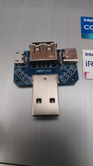

У меня чуть другая, попроще, но штука очень полезная  :)
https://upforme.ru/uploads/001b/4f/36/43/t779374.jpg
Тоже имеется...
https://upforme.ru/uploads/001b/4f/36/22/t560605.jpg

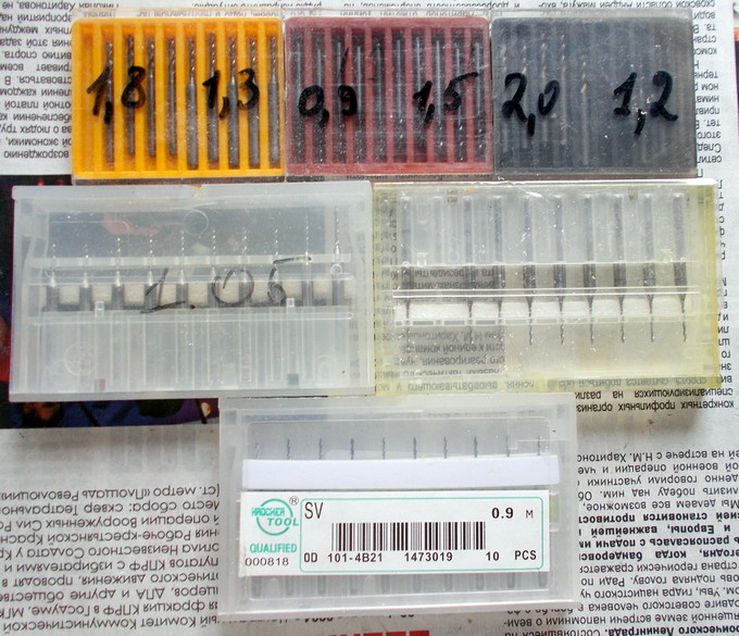

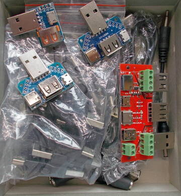

Примерно так и у меня.
https://upforme.ru/uploads/001b/4f/36/22/t164583.jpg
