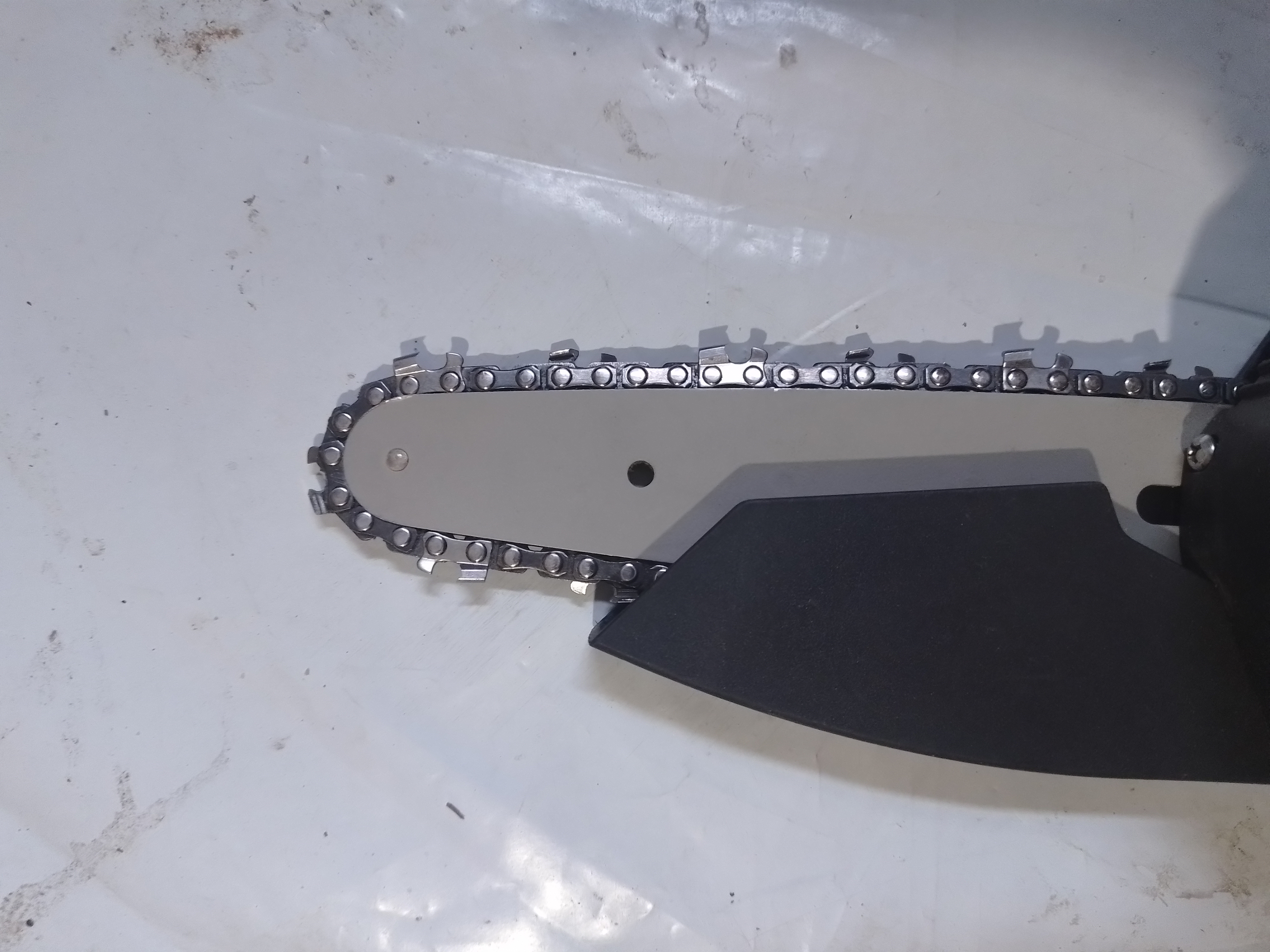

https://upforme.ru/uploads/001b/4f/36/2/t775010.jpg
Цепь на пиле как установлена? ИИ говорит что неправильно.
Останавливается быстро.

Установлена правильно. А как ИИ определяет, вы ему пилить давали? Быстро останавливается из-за малой ёмкости аккумулятора.
Вот его ответ
На предоставленном фото изображена портативная аккумуляторная цепная мини-пила (сучкорез), предназначенная для садовых работ, обрезки веток и распила небольших деревянных заготовок. [1, 2]
Инструмент оснащен литий-ионным съемным аккумулятором. Маркировка 48V на батарее чаще всего является маркетинговым обозначением серии или класса емкости у ОЕМ-производителей, тогда как реальное рабочее напряжение таких компактных моделей обычно составляет от 18V до 21V. Длина направляющей шины у подобных устройств составляет от 4 до 6 дюймов (примерно 10–15 см). [1, 2, 3]

Быстро останавливается когда пытаешься  пилить.

Правильно ли расположены зубья ? Напряжение аккумулятора после полной зарядки 19, 9. После пробного пиления - 19,8 . Мне кажется, здесь причина в аккумуляторах. Можно ли её подключить к источнику напряжением 24 В?
Цепь на вашей пиле установлена неправильно — она перевернута задом наперед. Из-за этого пила не режет волокна дерева, а упирается в них тупой стороной, что приводит к колоссальному сопротивлению, резкому скачку тока и уходу инструмента в защиту. [1]
Ну не на минуту же зарядка аккумулятора..  Ещё останавливает контроллер по току, или по напряжению. Если это ограничение если не исключить, то хотя бы увеличить порог срабатывания.  Или присоединить по-гадучьи второй аккумулятор (их два в комплекте).

ИИИИИИИааа просто не догадался, что фотка вверх ногами, не видит защитного откидного кожуха.
У меня стройка, сестрица подкинула видос-бред-от-ииииии, типа он учит меня(!) как с деревом работать. Вот один из кадров ролика:
https://upforme.ru/uploads/001b/4f/36/26/t186754.png
Ну че тут скажешь иииииаааа.
Или цепь очень сильно натянута. Или подача слишком быстрая. И шина сухая. И цепь тупая. Все это приводит к отсечке по току

45408,2 написал(а):
ИИ говорит что неправильно. Останавливается быстро.
Мне он такую же ахинею написал. Смотрите по логике - цепь идёт сверху вниз и должна "грызть" дерево. Соответственно проведите по ней пальцем. Если цепляет - правильно. Если палец проходит без зацепа, ясен пень что неправильно - цепь будет елозить по дереву, а не пилить. Надеюсь что понятно высказался. Когда я ентому ИИ (Гемини) написал про цепляние, он признал ошибку.
45417,2 написал(а):
Ошибочное направление цепи — это главная причина, почему пила останавливалась при первой же попытке реза. Потребление тока возрастало мгновенно, и батарея отключалась.
Бред ИИ. Процесс описал выше. При неправильном просто не будет пилить, проворачивая цепь впустую. Но , нажимая со всей дури, возможно, и при такой установке можно чего-то добиться, но вряд ли быстрого пиления.
Аккум новый или как? Если новый, то

Скорость подачи вряд ли регулируется, как и моего сучкореза. Недавно купил, так как задолбало ножовкой елозить. Моё скептическое мнение перед покупкой насчёт его поменялось на 180 градусов, как и в истории в отношении робота-пылесоса. Это маленький зверь. Пилит обалдеть как. И его два аккумулятора в комплекте прекрасно дополнили два триммеровских. На 4-х я почти подравниваю весь участок после робота-газонокосильщика. У триммера зарядка в 1А - говно, заряжает со скоростью черепахи. А вот у минипилы 1.5. Первый, поставленный на зарядку успевает зарядиться до момента выработки четвёртого. По хорошему надо бы 2-3 Амперовскую. Но пока и этого хватает.
Если мотор коллекторный у этой пилы, то проблема останова явно в аккумуляторах.
Подача  - имеется ввиду очень сильный нажим на материал. Поскольку цепь короткая, количество пильных звеньев очень мало и цепь не успевает пилить
Да, еще посмотреть нужно, легко ли вращается звездочка на конце шины...если она вообще есть (на дешевых и коротких ее не ставят)

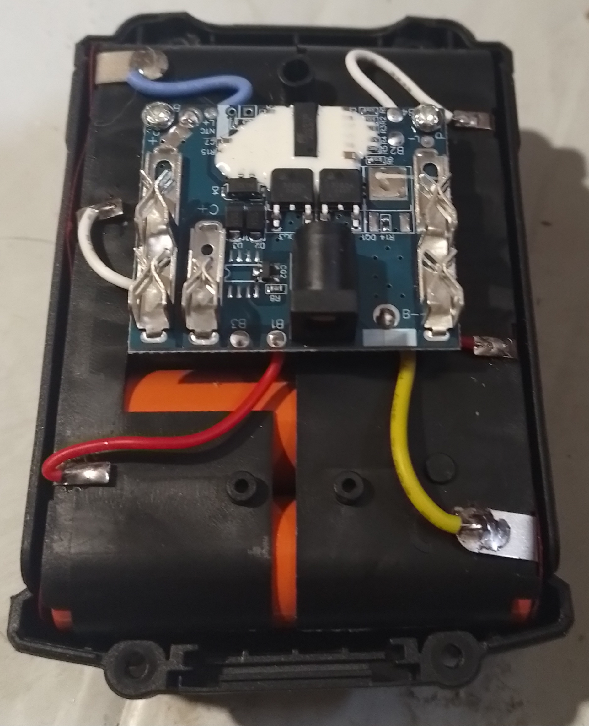

У этих пилок такой редуктор, что давить надо очень сильно, чтобы остановить мотор. Так что подача особой роли не играет. А вот аккумуляторы там полное г…
Разбирался с этими дешевыми китайскими аккумуляторами. У них BMS без балансира зарядки. Есть только ограничения по напряжению и току. И если одна банка в батарее дохлая (с малой емкостью), то получается такая фигня: когда аккумулятор разряжается эта банка первая разрядится и вся батарея отключится. Хотя остальные банки еще почти полностью заряжены. Потом, когда ставим на зарядку, банки, которые были не полностью разряжены, зарядятся быстрее и отключат весь аккумулятор от зарядки. А дохлая банка зарядится только частично и у нее опять будет маленькая емкость и она опять быстро разрядится при работе и отключит весь аккумулятор. В итоге вся емкость аккумуляторной батареи зависит от этой дохлой банки.
Я пробовал заряжать отдельно такую дохлую банку. Немного помогает и емкость батареи на какое-то время восстанавливается до номинала. Но не на долго.
Вывод – найти и заменить дохлую банку в аккумуляторной батарее.  :)

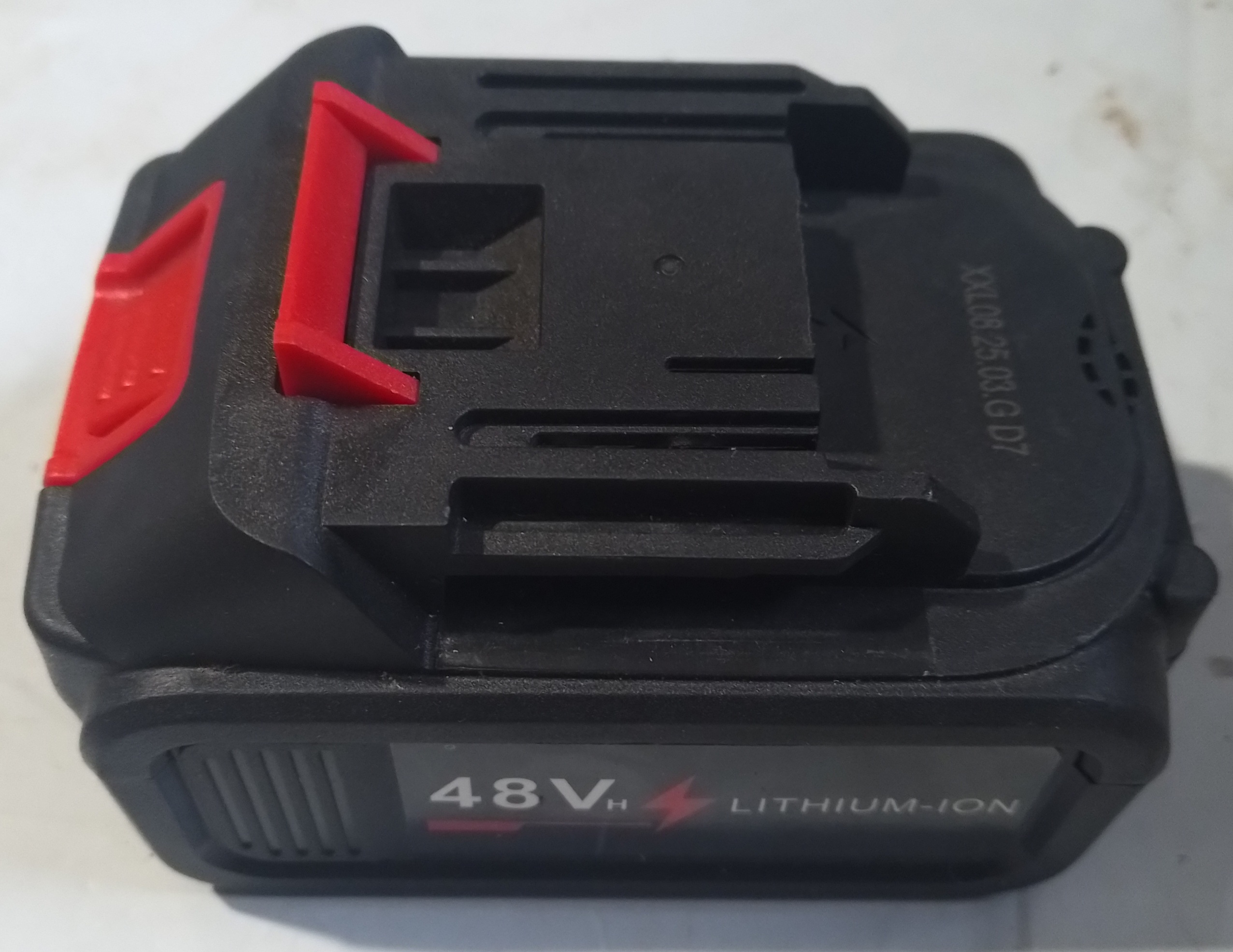

224
Ещё, как вариант - аккумулятор полное Г..., большое внутреннее сопротивление, на котором большинство напряжения "садится" под нагрузкой, хотя без нагрузки показывает "правильное" напряжение.
225
https://upforme.ru/uploads/001b/4f/36/2/t614478.jpg
Вот такой аккумулятор
https://upforme.ru/uploads/001b/4f/36/2/t412654.jpg
А этоту него внутри.

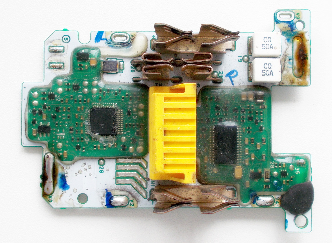

А вот плата от фирменной Макиты...
https://upforme.ru/uploads/001b/4f/36/22/t404166.jpg

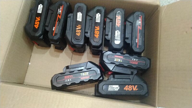

Они самые... Они сейчас у всех китайских дешевых инструментов в комплекте.  :D
https://upforme.ru/uploads/001b/4f/36/27/t118215.jpg
