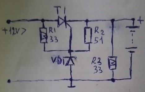

Восстановитель аккумуляторов  от Малютки
Корректив
https://upforme.ru/uploads/001b/4f/36/2/t707264.jpg
Ошибка моя

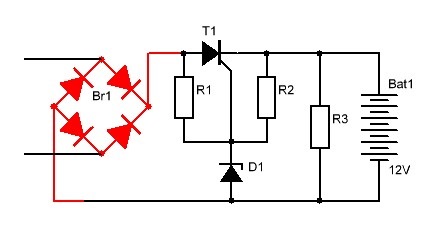

Даже с вашим коррективом схема НЕРАБОЧАЯ. Вам ведь уже сказали, что нужно ПУЛЬСИРУЮЩЕЕ напряжение! С диодного моста без фильтрующего конденсатора на землю.

Точно с моста или всё-таки просто через диод?

Можно и через диод. Суть то ОДНА - получить пульсирующее напряжение. Через диод напряжение с трансформатора должно быть выше.
P.S. В теории схема будет рабочей и в случае с постоянным напряжение, но его надо будет соблюдать с такой точностью, чтобы оно не превышало напряжение полностью заряженного аккумулятора, а это требует стабилизированного источника питания, который, с приемлемыми характеристиками будет стоить очень немало, что напрочь перечеркнёт "дешевизну" данной схемы. Только неизвестно, какой радиатор потребуется симистору. ;) :)
В случае обычного "гаражного" напряжения сети, решение только в подаче пульсирующего напряжения на вход данной "схемы". Нет даже желания писать это слово без кавычек.

Это подразумевалось(надо было написать) что питаться будет от зарядного устройства для автомобильного аккумулятора(простейшего) . А это и есть выпрямитель  с мостом без фильтрующего конденсатора. Данная схема лишь "приставка" к нему.
Зарядное устройство  имеет ползунок- регулятор напряжения. А если очень хочется, можно соорудить стабилизатор на одном транзисторе и стаблитроне. Хламья такого полный сарай и у меня и у него. Покупать ничего не надо.
Кстати, без конденсатора он будет ведь выдавать асимметричный ток, не так ли? Будет ли он "лечить" аккумулятор, или ему необходимы всё-таки "медленные" циклы заряд-разряд.

Это  не простейшее ,  а очень даже сложное ..
Простейшее - это  такое  https://youtube.com/watch?v=IUnRhmCLdxo   И  делает тоже самое - пульсирующий  асимметричный ток.

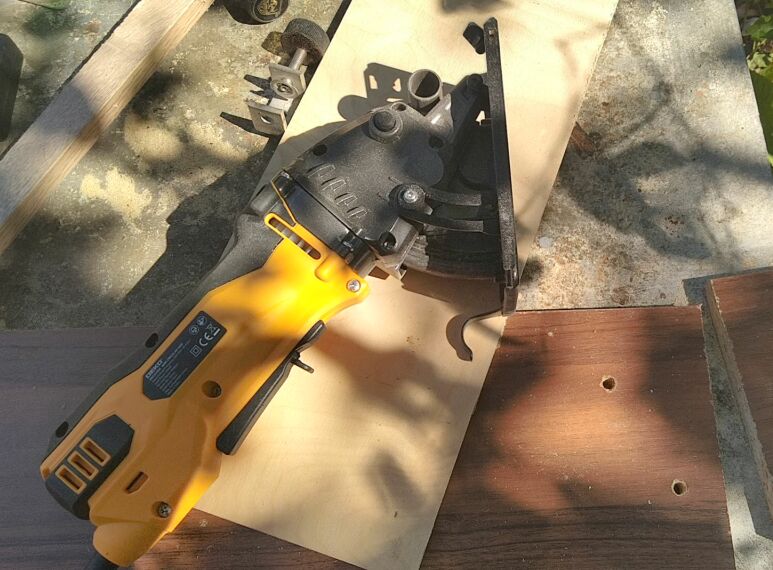

Попробовал я эту пилу.  :)
Фанеру и ДСП пилит свободно, не напрягаясь. По направляющей достаточно ровно и быстро. Так что в работе пригодится. Конечно немного привыкнуть и приспособиться надо. Опилки летят сильно от дсп. Особенно на улице, на ветру. Надо будет что-то придумать с этими опилками.
А в целом понравилось. ДСП для разных полочек и стеллажей в сарай и на чердак удобно будет напилить. Ножовкой пилить точно затрахаешься…

Главное - деньги не выброшены на ветер https://san2.ru/smiles/good.gif

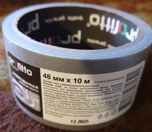

Это которым
Этим

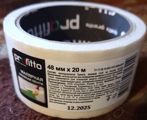

Или этим

Вторым (нижним). Можно и первым, можно и простым скотчем. Но тогда нет гарантии что оторвётся верхний слой обоев или снимется покраска со стены.

Мужики, вы что, прикалываетесь?! Первый от второго отличается только длиной. Один 10 метров, другой 20...  :mad:

Надписи на стикерах каждого рулона: первый - армированный, второй - малярный.

То что первый очень хороший скотч, покрепче обычного. Оба они есть в магазине Деко в Лисаковске. Хотел я первый взять, а по ошибке взял второй. Потом смотрю ещё какой то магазин как бы, красивый вход, не похож на чёрный. Сторож или рабочий там меня или не меня спрашивает- вы здесь зашли ? Я ещё в раздумьях вышел, опять зашёл.Потом смотрю, это тот же магазин, те же скотчи. Взял тот что надо. При том я с сумками зашёл. Можно было в сумку или в карман положить да и выйти. Ну думаю, зачем мне неприятности из за каких то полторы тысячи тенге. Добровольно пошёл к кассе, оплатил.
Второй, казалось бы, никчемушний, тоже почти расходовал. Это временно закрепить там где жалко хороший скотч.  И ещё для ремонта...спичечных коробков, используемых как кассетницы для деталей. Можно и обычным скотчем но этим лучше.

Ни раз было - одной фирмы армированный и неармированный , так вот арм-й гораздо "липчее".

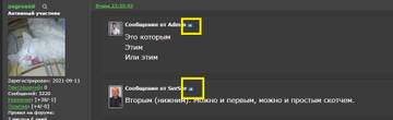

"А мужики-то и не знали..." Спасибо за новую инфу для меня. Не знал. Да и стрелочки у меня нет

У меня есть.

Странно. Тут, на десктопе есть стрелочки. Я писал с ноута. И там и там использовалась Лиса. А с хостингом уж извините  :(. Знаю как бесит VPN запускать, чтобы посмотреть что-то, приведённое тем или иным участником форума. Предложите другой хостинг. И проблем не будет.
