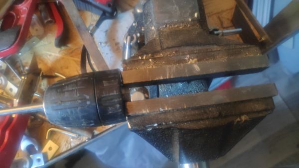

Старый, хоть уже и исправленный, мне не нужен, буду выкидывать
Уже не буду.  ;) Нашел применение. На резьбу снизу накрутил винт с отверстием, подточил патрон до размеров шестигранника винта, теперь патрон можно зажимать в тиски а в нем не сплющивая закреплять разные трубочки и др. круглые прутки для обработки.  :)

Ну как тут не скажешь... дурдом на выезде. А просто в тисках зажать нельзя?
68
Низя… При нарезании резьбы деталь в патроне зажимается гораздо лучше, чем просто в тисках. В тисках запросто может провернуться, а зажатая в патроне держится крепко и надежно. Ну а трубку в тисках вообще сплющить можно.
А дочитать, ну и, естественно, понять написанное нельзя? Ключевое выражение
не сплющивая
Объясняю. Я часто в качестве разных втулок, стоек, колонок и т.п. использую кусочки от секций телескопических антенн, которые очень тонкие и их никак в тисках не зажмешь. Т.е. надо или обрезать "на весу" или искать какую-нибуть катанку, плотно входящую внутрь трубочки и потом только зажимать. В трехкулачковых патронах такие трубочки фиксируются достаточно плотно, не сплющивая при этом стенки. Теперь понятно?

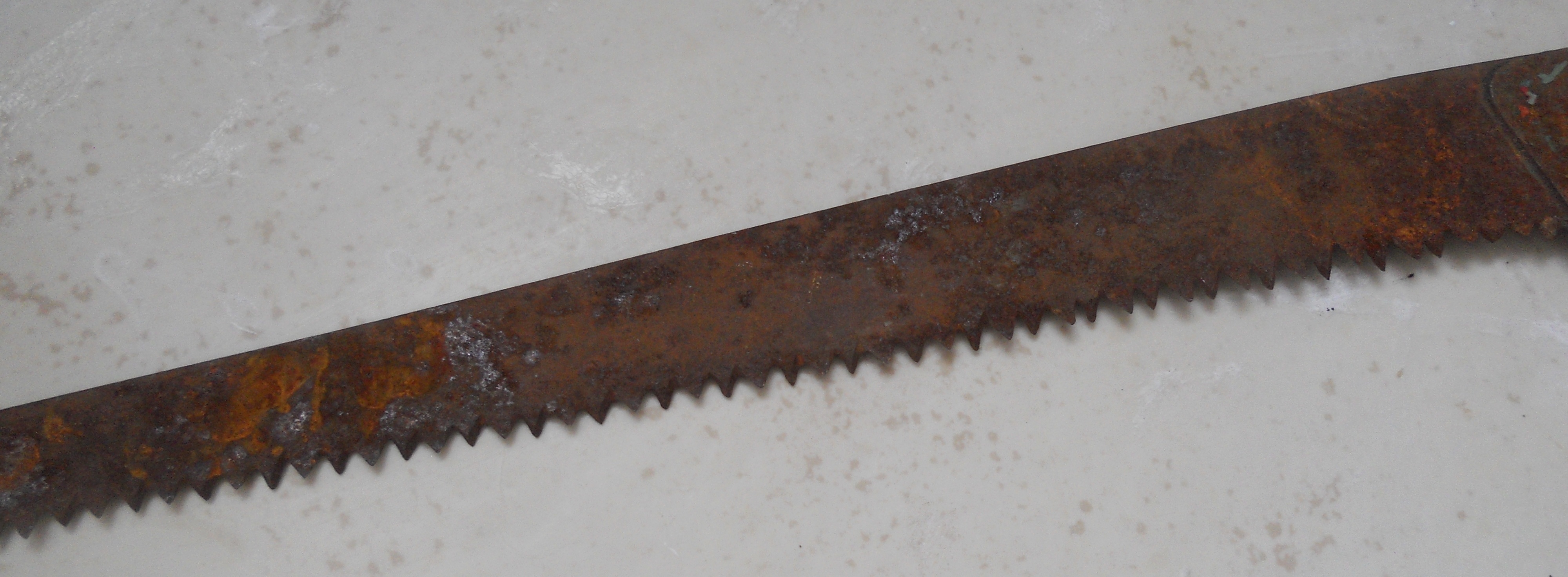

Я как-то всё по-старинке - лопатой и пилой для обрезки деревьев типа такой
У  AZUS6  такая же примерно (по форме  и назначению), но гораздо суровее ..
https://upforme.ru/uploads/001b/4f/36/41/t31324.jpg
https://upforme.ru/uploads/001b/4f/36/41/t128659.jpg
https://upforme.ru/uploads/001b/4f/36/41/t496347.jpg
Как  писали на "том"   форуме - "если ржавеет, значит советская инструментальная  сталь. А  если блестит -то гауно, нержавейка" .

А чёт мне кажется что на 2й картинке у неё зубья в обратную сторону.  :D
"В лесу раздавался топор дровосека..." Мне кажется что AZUS6 её во время Некрасова у дровосека спиздел или отнял. И никогда ей ничего не пилил.  :D

2 картинка была перевернута в редакторе потому что. Вот  исходный  файл https://upforme.ru/uploads/001b/4f/36/41/t413176.jpg

Какая на хрен разница как она перевёрнута... главное у неё зубья скошены назад.  :D

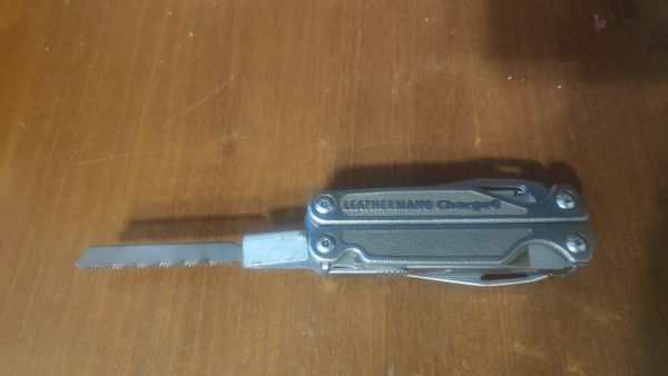

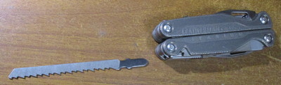

Раз уж упомянули пилы, покажу, какую приспособу я выпилил для своего Чарджа. Сейчас в него можно вставлять и бошевские пилки от электролобзика  :)

Эээ... Ещё бы понять, как эта приспособа вставляется в сам ножичек...

Ааа... Понел. Там как раз есть "свободное место".
Но по-прежнему непонятно как в этой скобочке держится пилка.

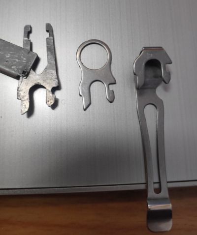

Leatherman штатно оснащается колечком для темляка и клипсой, которые, как Вы уже заметили, вставляются в ручку и фиксируются прижимной пружиной, той, которая держит и все остальные выкидные инструменты. Т.е. приспособление с одной стороны полностью повторяет заводской контур клипс, плотно вставляется в ручку и фиксируется. С другой стороны выпилен контур уже под хвостовик пилки, и, чтоб пилка не выпадала, закрывается П-образной шторкой. В предыдующем моем сообщении на верхнем фото шторка поднята, на нижнем опущена и держит инструмент.
https://upforme.ru/uploads/001b/4f/36/43/t971101.jpg
А на этом фото шторка видна лучше

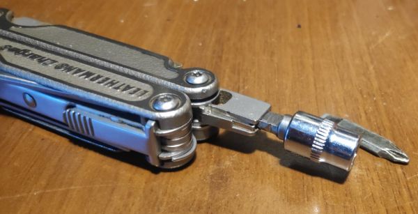

Если вышеописанное приспособление в ассортименте Leatherman отсутствует, и пришлось выдумывать самому, то с держателем для стандартных шестигранных бит и проще и сложнее  ;) Проще, потому-что таковые есть в продаже, но сложность в том, что рука не поднимается платить около 30 USD за примитивный кусок железа  :D Поэтому берем стандартный битодержатель и напильником дорабатываем его до Leatherman-овской конфигурации.
https://upforme.ru/uploads/001b/4f/36/43/t992976.jpg
Заканчивая тему Letherman-а добавлю, что в свое время купил фирменный набор бит, поэтому некоторые биты у меня продублированы, В связи с этим, имея 2 маленьких отвертки, крестовую часть одной из них переточил в шило, ну и поместил в боковой кармашек чехла здоровый шуруп, мало-ли, может пригодиться  :D

А, ну вот, с П-образной скобочкой стало понятно. А то на верхнем фото мне показалось, что это кусочек липкой ленты приклеен...
