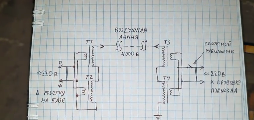

Нужно 4 трансформатора
А передаваемую энергию добывать так
Поделиться972024-03-15 11:23:51
А где взять сотни метров высоковольтного провода? На халяву) Только срезать и раздербанить коаксиальные кабели местного тв.
Поделиться982024-03-15 13:30:13
Блин. Со всеми этими халявами дешевле бензопелой пелить...

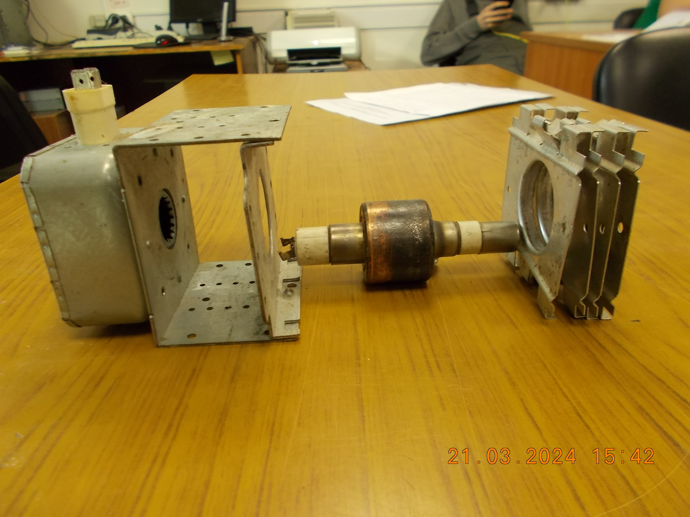

Эта байда накачана вакуумом. А внутри - катод. Целостность накала, видимо, можно проверить без разборки.
Поделиться1012024-04-11 12:28:03
Если речь о круглой байде в центре развала, то это мощный катод. Поверхность его должна быть покрыта каким-то оксидом, но на фото часть его чиста и отсвечивает медью. Возможно, вы его ручонками небрежно почистили. Может даже и помыть успели?
Андрей опередил
Вот про вакуум внутри я не изучал. Если это так, то внешняя медная колба будет работать экраном для ЭМП, которое должно быть в резонаторах. И тогда магнетрон уже не будет магнетроном.
Накал в нашей микроволновке прозванивается целым.
Андрей опередил
Этот магнетрон валялся давно отдельно, просто я его раздербенил и валяется на столе. Завтра распилю и круглую байду.
Не хватало мне его ещё и помыть.
Когда вместо вакуума обнаружите золотишко, не делитесь ни с кем. Оно законно ваше.

Это цельномедная болванка - Анод. По оси просверлен канал для катода, а вокруг него - резонаторы. В одном из резонаторов - проволочный виток для отбора мощности, он выведен на колпачок с противоположной стороны от выводов накала, который и является излучающей антенной.

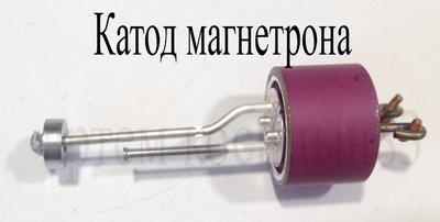

А вот устройство катода я ну совершенно не могу понять:
Это фото вот отседова, тут показан процесс вскрытия:
https://dzen.ru/a/XavoUSO_SACw5RAm
И - на фото от ВиП не хватает самоих магнитов - видимо, их уже украли.

Стал разбираться внимательно в снимках от Виталия и из дзена и понял, что байда от Виталия - это и есть сам магнетрон, только без радиатора охлаждения и магнитов. Сама медная байда действительно вакуумирована. Внутри этого медного баллона находятся резонаторы, выполненные из пластин, приваренных в внутренней поверхности баллона. Количество пластин чётное и они через одну соединены проводящими кольцами для того, чтобы обеспечить в многорезонаторном резонаторе стабильный одномодовый режим колебаний.
Внутри сложного резонатора по оси цилиндрического медного баллона размещается трубчатый цилиндрический подогревной катод. Но его на снимке из дзена разглядеть трудно.
Так что я извиняюсь за свои ошибочные высказывания. Всегда надо сначала хорошо подумать, прежде чем высказываться.
Пожелания Виталию постараться тщательно сделать распил и не ручной ножовкой.
