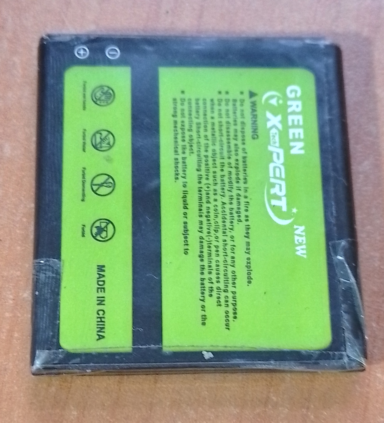

Был как то в городе. Я обычно пользуюсь гоогле картами в качестве путеводителя, вместо чтоб знать город.Сел на скамейку настраиваю его.И тут телефон заплакал -батарея разряжена.Она давно дохлая была. Деньги немного были, иду в магазин, супермаркет или как его, за новым аккумулятором.Сначала зашёл в бутик, где мастерская.Нету такой. Зашёл в другой, где аксессуары продают. Нашли, но там цифра 2012, год это или нет, но не работает. Послали туда в мастерскую, чтобы толкнули.А там говорят толкателя такого нету у них.Закончилось покупкой другого смартфона, но то уже другая история. А про тот аккумулятор сказали, проверить дома и если рабочий, то занести им стоимость 3000 тенге.
Дома, вернее  не дома ещё, а там у сестры, попытался толкнуть его зарядным без пятакаштеккера. Не заряжается, хотя и берёт какой то ток. Звоню им.Говорят оставь,не надо ни денег ни возвращать.
Дома,  вернее тут уже на работе, разобрал, померил на "пятачке" относительно корпуса что то около -0,2 В. Отсоединил контроллер от пятачка, а на корпусе пусть болтается, если не оторвётся, припаял к пятачку провод, (знаю, нельзя, надо контактную сварку, но если очень хочется то можно )заряжаю с контролем напряжения, как то резко скакнул от 3,2 до 3,8 В, после первого контрольного отключения зарядки. Зарядил до 4,2 В при отключённой зарядке, оставил на пару часов.
Через это время снизилось до 3,8 В.Отпаял свой длинный толстый провод, вокруг пятачка проложил скотч и парой жилок многожильного провода припаял к контроллеру.  Даже если замкнёт эти жилки перегорят. Собрал, даже внешний  вид почти сохранился
https://upforme.ru/uploads/001b/4f/36/2/t959910.jpg
Дозарядил уже через контроллер, оставил на несколько дней.
Через несколько дней опять немного снизилось, дозарядил уже в смартфоне, и оставил на ночь - хватило в 2 раза меньше,чем старого аккумулятора . (Смартфон тот работает на раздаче вай фай, старого аккумулятора хватало на полночи. ) А после следующей зарядки уже хватало примерно наравне со старым.
Сейчас они у меня параллельно на один смартфон работают, старый, этот отремонтированный и ещё один, хватает на ночь, если не забыть утром зарядку включить.
Вот такой удачный или неудачный опыт.

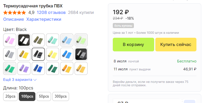

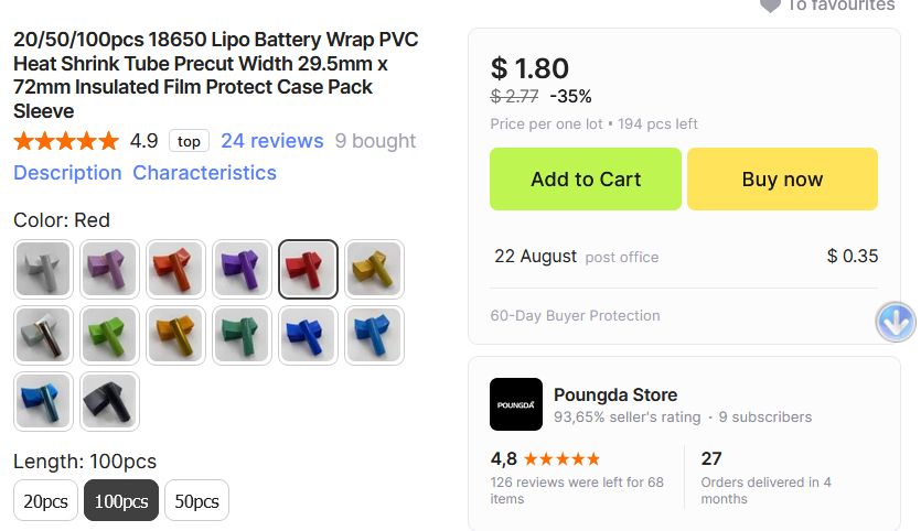

Кстати, вот, что обнаружил на али - термоусадка для 18650 банок. Часто при разборке ноутбучных батарей повреждается изоляция банок, или на них налипает компаунд, который приходиться сдирать вместе с "кожей". Поврежденная таким образом изоляция "чинится" путем заматывания изолентой/скотчем. Намного симпатичнее получится, если содрать с банки старую кожу и засунуть в новую ))))
Термоусадка такая - аещь. Кстати, интересно сравнить "ваш" Алиэкспресс, и "наш". По вашей ссылке мне такие цены выпали:
https://upforme.ru/uploads/001b/4f/36/12/t78042.png
Особо не искал, по этой ссылке доставка подешевле,
https://upforme.ru/uploads/001b/4f/36/12/t118977.png
но это в наши края. А как у вас?
P.S. Кстати, по моей ссылке есть не только для 18650, но и для 21700, и для 26650 (такой ещё не встречал)
Отредактировано angren68 (2024-06-24 10:26:18)

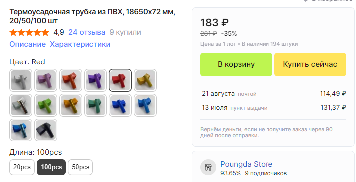

интересно сравнить
По моей ссылке
https://upforme.ru/uploads/001b/4f/36/43/t90575.jpg
183 руб = 2.08 USD
114 руб = 1.3 USD
Получается по моей ссылке, к нам и товар дешевле (1.80 USD) и доставка (0.35 USD). Но доставят к вам быстрее...
А вот по вашей ссылке сам товар стоит 0.60, но доставка аж 69 (шестьдесят девять!) долларов  %-)
для 21700
Да, видел, но таковые у меня только новые, купленные на маркетплейсах, поэтому и не заинтересовался чехольчиками, а вот 18650-е все из выпотрошенных ноутбучных батарей и на половине из них повреждена оболочка  ;)

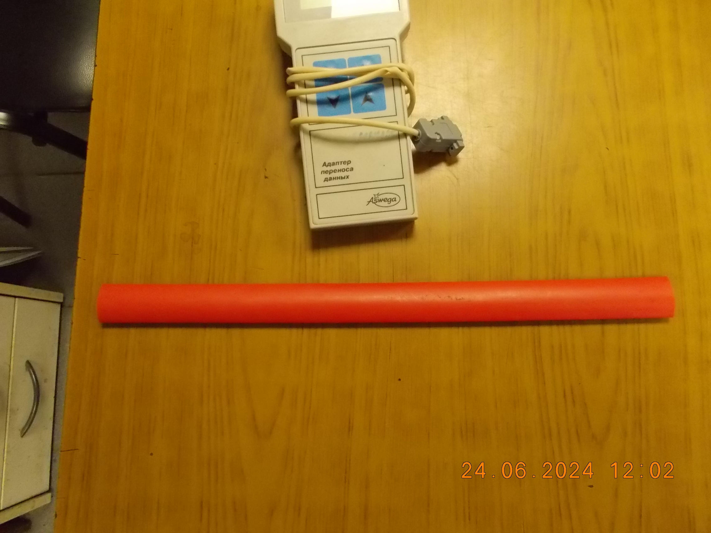

    Да термоусадочной трубки везде как грязи разных диаметров... например тут https://www.chipdip.ru/catalog-show/pbf … amp;page=4 из-за 50 руб ждать ещё... глупость.
А толщина стенок какая получается при усадке?
Да уж не тоньше чем была изначально, а что это так критично? Можно и 2 термоусадки поставить, одна на одну.
Сейчас замерил микрометром вот на этой... 0,45
https://upforme.ru/uploads/001b/4f/36/24/t928812.jpg
аккум туда влезает.
Отредактировано ВиП (2024-06-24 12:54:54)

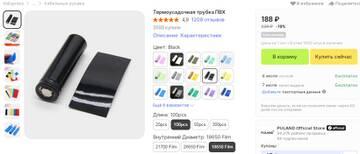

Мне термоусадка таких размеров нафиг не нужна, но из любопытства нашел вполне приемлемый вариант. 188 руб за 100шт. и бесплатная доставка. А зачем так много надо? Неужели столько аккумуляторов надо облепить?
https://aliexpress.ru/item/100500605671 … 5529393132
https://upforme.ru/uploads/001b/4f/36/27/t657279.jpg
86
Вы невнимательно читаете чужие сообщения. Именно на этот магазин я и давал  ссылку выше. :)
Для нас всё ништяк, это к нам бесплатно, а в Армению доставка из этого магазина стОит 69 долларов. ;) И об этом тоже писАлось выше.
Отредактировано angren68 (2024-06-24 17:42:56)
