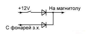

Думаю, никто не будет отрицать полезность камеры заднего вида. Эти камеры включаются от напряжения, поступающего с задних фонарей и это-же напряжение подается на головное устройство для перевода его в соотв. режим. Т.е. для включения камеры обязательно надо переводить селектор в положение "R". А что, если необходимо проконтроллировать обстановку сзади во время езды вперед? В этом случае, конечно, необходимо "убедить" ГУ, что селектор в нужном положении подачей 12В на камеру и на ГУ. В простейшем случае это можно организовать каким-нибуть переключателем, развязав напряжение с фонарей и с переключателя диодами.

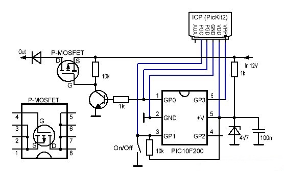

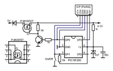

Но на моем ГУ установлены кнопки, поэтому для организации преключения пришлось к кнопке приспосабливать небольшую триггерную схему, которая помимо переключения по нажатию кнопки также всегда устанавливается в выключенное состояние после запуска двигателя. Вместо микросхемы-триггера решил использовать МК, pic10f200, во-первых потому-что у меня они валялись без дела, оставшись от старого проекта, и, во-вторых из за небольших размеров микросхемы. Поэтому плата тоже получилась миниатюрной.
На схеме показано также подключение программатора, который после прошивки, естественно, отсоединяется.
