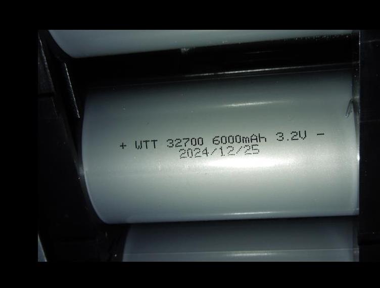

Ручками, Сергей. :) Для упса, обычного бытового, 32а/ч наверное многовато, мне такой для других целей. В 2-х моих домашних уже несколько лет работают LiFe ёмкостью по 6 а/ч, за глаза. Самое ценное в этих аккумах, что 4 банки последовательно замечательно работают вместо свинцового без всякого вмешательства в схему упса, только не забыть подключить их через соответствующую  BMS...
https://upforme.ru/uploads/001b/4f/36/22/t195996.jpg

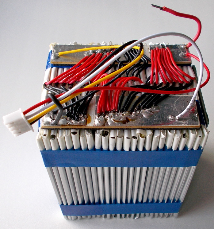

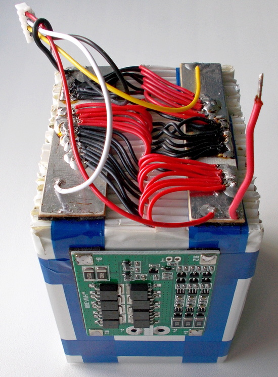

Я как-то по дешёвке прикупил 40 штук литиевых аккумов по 2800 ёмкостью, недавно посмотрел, 25 штук осталось. Прогнал все на ёмкость, потом собрал 3 пачки по 8 штук параллельно, получилась батарея 12 вольт и 21000 ёмкость. Аймаксом погонял немножко, банки ровные, красота... :D
https://upforme.ru/uploads/001b/4f/36/22/t235314.jpg
https://upforme.ru/uploads/001b/4f/36/22/t850784.jpg
457
А для чего эта красота?

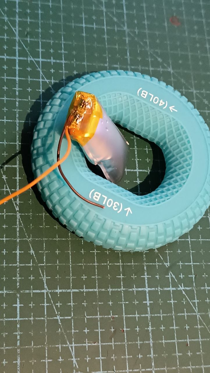

Вот такой "слегка" опухший аккум мне в руки попался. Без маркировки. Под жёлтой изолентой видна платка с деталюшками.
Как правильно такое утилизировать ?
Не загорится если просто в коробочку положить ?
Может стоит вспороть и платку выковырять для чего-нибудь полезного ?

А зачем утилизировать , пусть лежит, кушать не просит.Платку обязательно вытащить, она должна быть отдельно от горячего-горючего, если боитесь так.

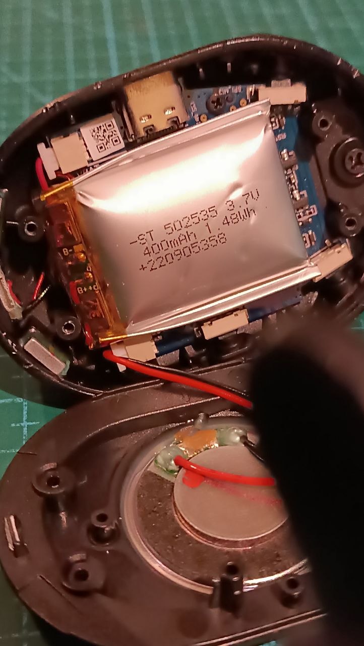

Вот как раз очередную гарнитуру разобрал.
Теперь надо искать заказывать такой.
Классная гарнитура. Приятное звучание, глубокие басы. Хотя и не для музыки предназначена.
https://upforme.ru/uploads/001b/4f/36/67/t355846.jpg
https://upforme.ru/uploads/001b/4f/36/67/t535203.jpg

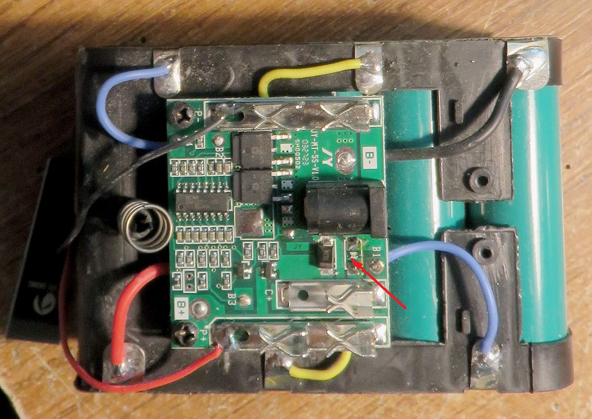

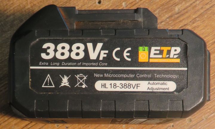

Ребята, привет! На днях на даче почти одновременно сдохла пара вот таких аккумов:
https://upforme.ru/uploads/001b/4f/36/5/t586899.jpg
При попытке их зарядить из входа зарядного разъёма сипятся искры и зарядник показвает КЗ на нагрузке. При измерении напряжения на обоих аккумах около 0,6 В. После вскрытия аккумов вот такая картина:
https://upforme.ru/uploads/001b/4f/36/5/t886812.jpg
Прозвонить на плате удалось только диоды вблизи входного разъёма. На обеих платах пробит в КЗ один и тот же диод, помеченный стрелкой. Пробовал заменить его на исправный. Результат нулевой. Что могу сделать дальше - не знаю Может кто сталкивался с таким аккумом и может что-то подсказать. Найти бы целиком эту плату для замены. Никто не встречал?
479
Выводы от банок отпаивали для прозвонки?

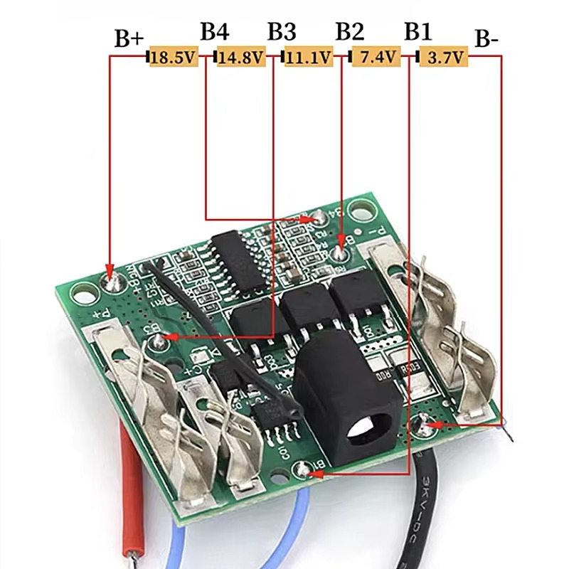

Поискал по маркировке плату на Али и вот что нашёл:
https://upforme.ru/uploads/001b/4f/36/5/t891398.jpg
По размерам один в один, но количество и расположение компонентов не совпадают. В описании платы сказано, что она для литий-ионного аккума на 18 В.
Куплю и попробую. Цена невелика.
