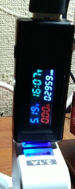

включил через тестер юсб. Ток заряда идет 0,34а, значит зарядка продолжается. Буду заряжать, пока ток идет….
Заряжаю через зарядку (китайскую). По идее должна до 4,2 зарядить и отключиться. Обычно так и происходит, когда по одному аккумулятору заряжаю. А тут подключил 2 параллельно. Может думаю что-то не так сделал? Уж больно долго заряжает.

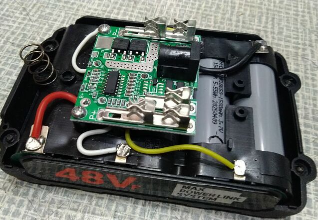

В аккумуляторе одна батарейка (средняя) заряжается только до 3,6 в, и заряд всего аккумулятора на этом прекращается. Подозреваю, что это контроллер что-то неправильно делает. Или все же может быть батарея виновата? Аккумулятор в принципе почти новый, практически не использовался. Как бы проверить кто виноват? Все батарейки надежно сварены, вытащить одну из середины не получится.
Измерение когда производилось, непосредственно во время зарядки или после ?
Зарядите эту банку отдельно до 4.2 вольта. Там видно будет.Быстрее всего дело в ней...
А зачем вытаскивать? Крокодильчиками подключитесь и исследуйте в чём дело.
Если бы вытащить то можно было бы поменять, и понять в чём причина, в банке или контроллере.
