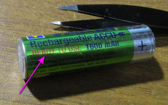

Вообще-то Ni-mh разные. Есть "простые", а есть "LSD" (Low Self Discharge). Так вот это ЛСД действительно держит заряд годами. Проверено лично! Вот только беда - по мере старения это свойство у них заметно ухудшается. Для сравнения: Обычные аккумуляторы Kodak, полностью заряженные до упора, через 5 дней хранения не смогли даже выдвинуть объектив у фотоаппората - сразу отключение. А ЛСД через год хранения процентов 60-70 заряда еще имеют (новые - до 90%). И в часах год совершенно свободно работают. Проверено лично на 5 часах дома. А вот часы "с плавным ходом" работают гораздо меньше - месяца 3. Но у них и ток употребления в 7.5 раз больше (1.5 мА вместо 0.2 у "тикающих").
И ещё. Когда эти "LSD" только появились (лет 15-20 назад) - их было очень легко отличить от "обычных" - на них было написано "Готов к работе" (Ready to use). А на обычных - "Перед употреблением зарядить".
https://upforme.ru/uploads/001b/4f/36/11/343011.jpg
В последнее время такие надписи можно найти не всегда.
