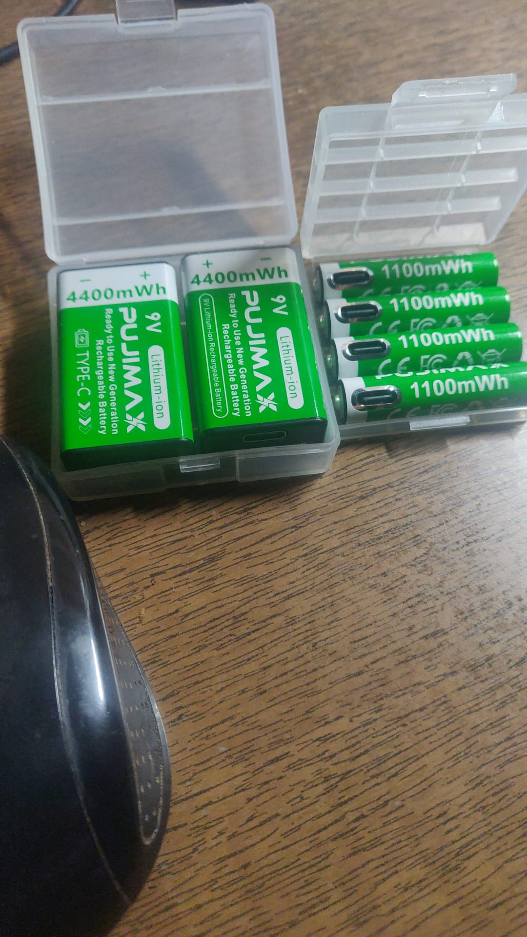

На тех аккумуляторах, что с преобразователем внутри и указывается не ёмкость, а количество сохранённой энергии.
https://upforme.ru/uploads/001b/4f/36/8/t535583.jpg
А какая эдс у этих ааа на выходе? 4.2 или 1.5 или 1.2? Я такие не использовал. Если 4.2, тогда не понятно, зачем мваттчасы
Для Кроны понятно, там литиевый акб примерно на 2200 мач повышает напряжение в 2 раза, что  примерно эквивалентно последовательному соединению двух таких. Или реально там два посл., а преобразователь только для заряда? Но тогда не получим 9 В...
Надо осмыслить :)[s]
[/s]
Написал брехню, исходил из 4.2 В. А надо было 3.? В. Ниже уже пересчитал.
1.5 В естественно. Они прямо заменяют обычные гальванические. Внутри понижающий преобразователь.
"Кроны" дают, одна 9.2 В, другая 9.4 В. Внутри повышающий преобразователь.

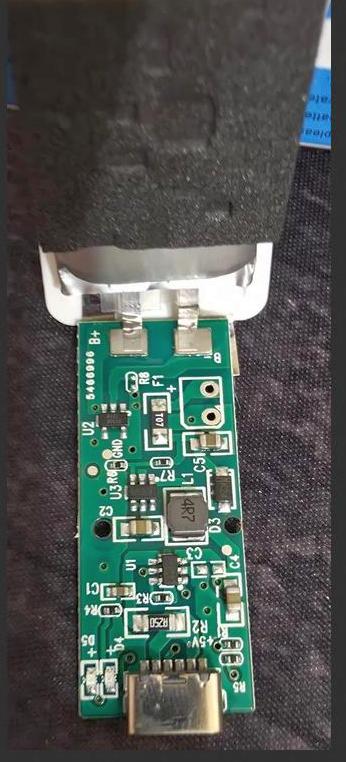

Надо осмыслить
Чё там мыслить. Фотки Кроны мои на 9-й странице посмотри. Какие там 2200 в 2 раза... :)
Вот ещё фотка из отзывов на один из тех, что последние я заказал.
https://upforme.ru/uploads/001b/4f/36/22/t967781.jpg
Да, посмотрел. Действительно, габариты под 2200 не канают. Ну, не суть важно, пусть даже не 1200, а 1000. Но в мвч "емкость" не написана, а в мач - дичь :(
Короче, все просто. 1200 мАч х 3.7в = 4440 мВч. После повышения до 9 в получим эквивалентную емкость Кроны около 500 мАч. Поэтому указывают мВч.
Для ААА: при отборе 1.5 в  эквивалентная емкость  будет (3.7 х 1100)/1.5 в = 2700 мАч. Такую емкость указывать некорректно, поэтому написано 1100мВЧ
Емкость лития внутри ААА -около 300 мАч (1100/3.7).

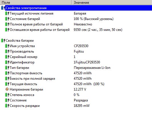

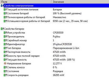

Поставил новый аккумулятор в старенький ноут. Смотрю батарейку:
https://upforme.ru/uploads/001b/4f/36/27/t542118.jpg
Энергии в аккумуляторе 47520 mWh при напряжении 12,3 в. Что вполне сравнимо с энергией 10 батарее, как на картинке у Tadas. Получается ноут может 2 часа работать от 10 батареек крона? Что-то не верится в эти чудеса… :unsure:

А про ток забыли?
АКБ ноутбука реально может отдавать длительно 4 А.
Десять Крон  в параллель не смогут. Емкость лития 1200 мАч внутри Кроны совсем не означает, что она может  отдать 1.2 А в нагрузку.  От силы 200-300 мА. А после преобразования в 9 в ток уменьшится еще пополам.

А про ток забыли?
Вот. И как емкость в mWh характеризует возможности аккумулятора?
Есть сильнотоковые, есть слаботоковые. В пределах этих групп возможно  корректное сравнение
