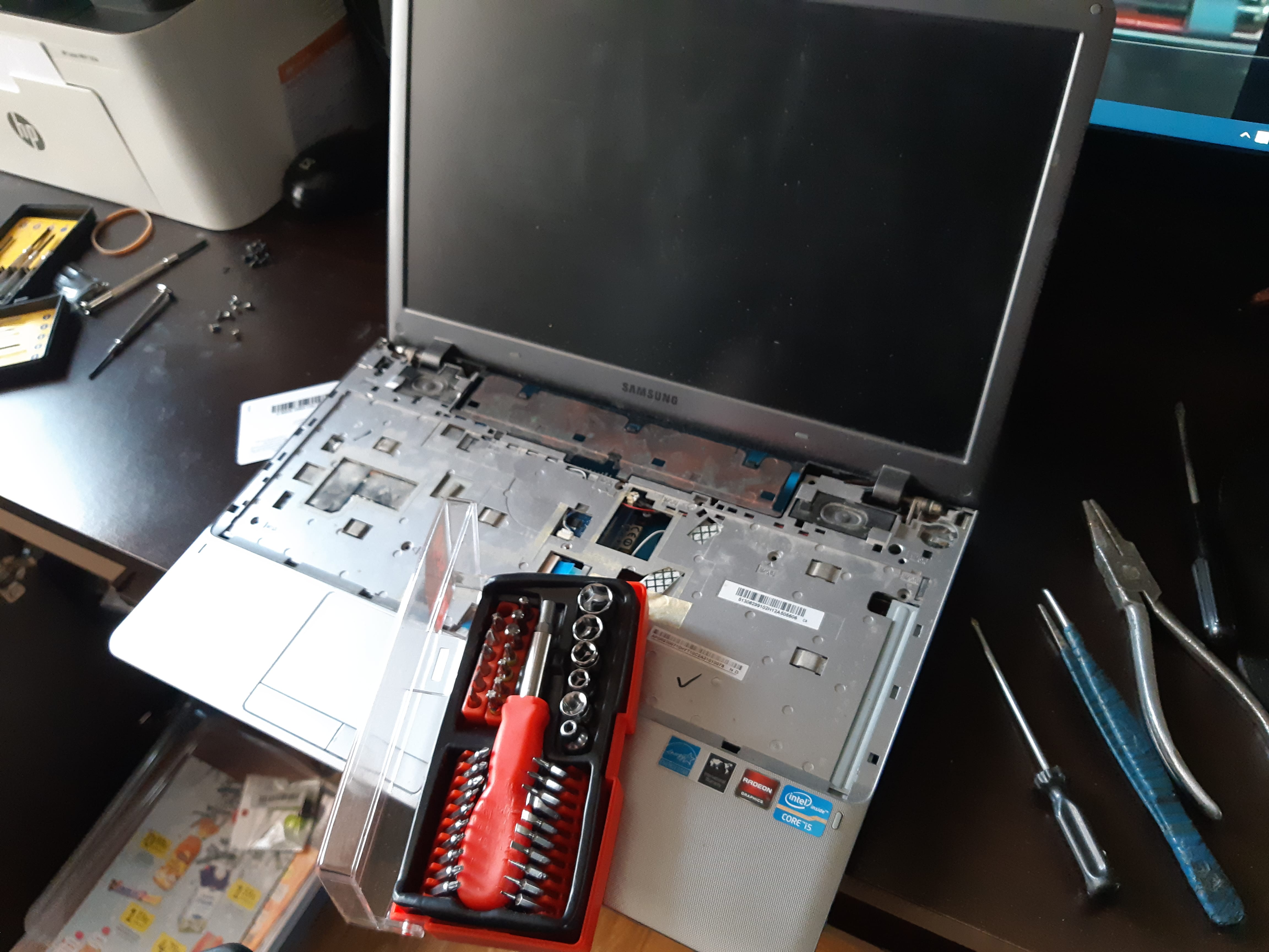

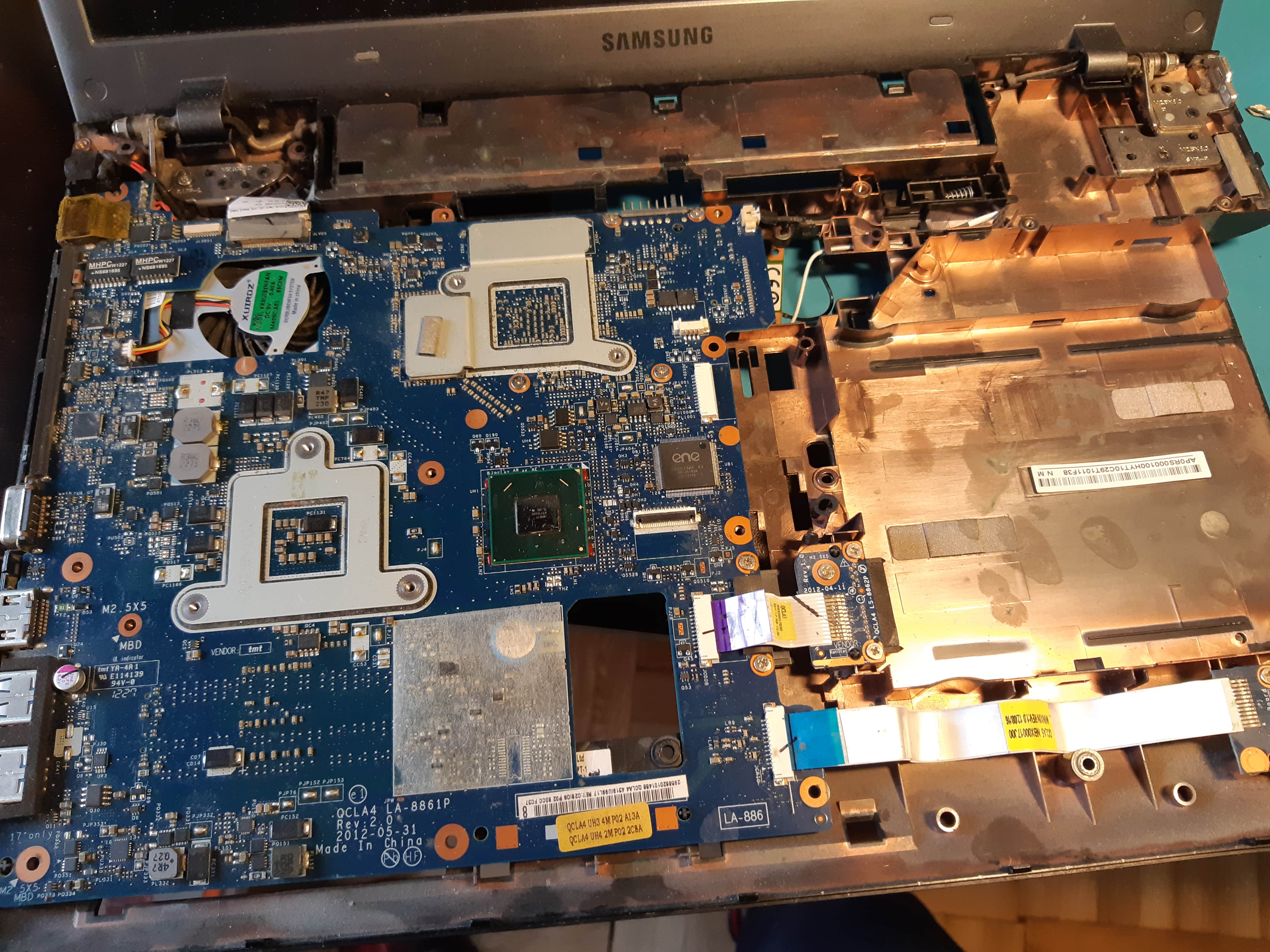

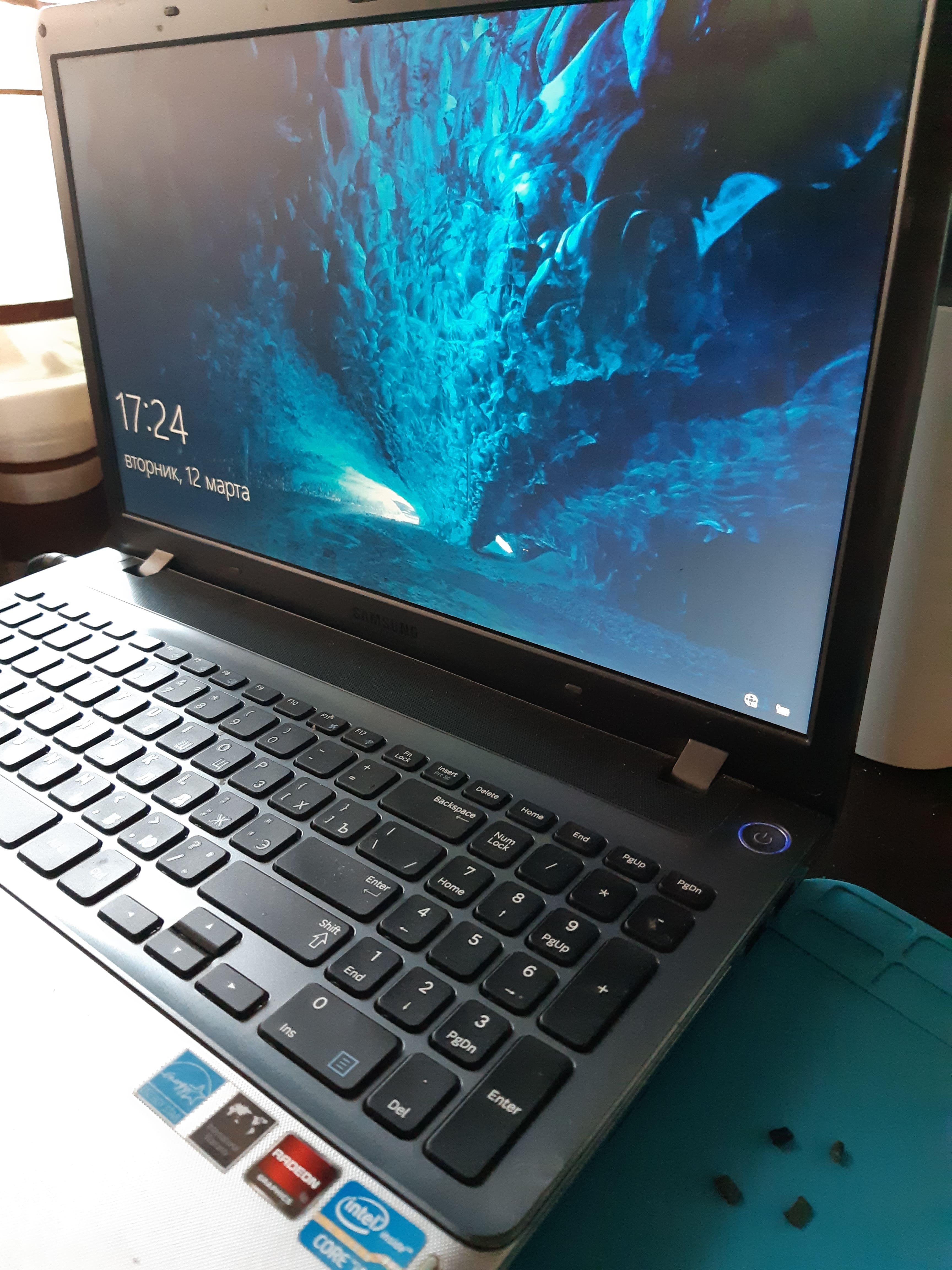

Ну все не охренеют, но я от себя.  :) Вернее, насколько это было на практике проще, чем казалось при просмотре разборки на видео.
Начал тарахтеть вентилятор охлаждения. Тянул до последнего и вот оно позавчера случилось - вообще перестал запускаться...  :(
https://upforme.ru/uploads/001b/4f/36/25/t91674.jpg
https://upforme.ru/uploads/001b/4f/36/25/t283424.jpg
https://upforme.ru/uploads/001b/4f/36/25/t485684.jpg

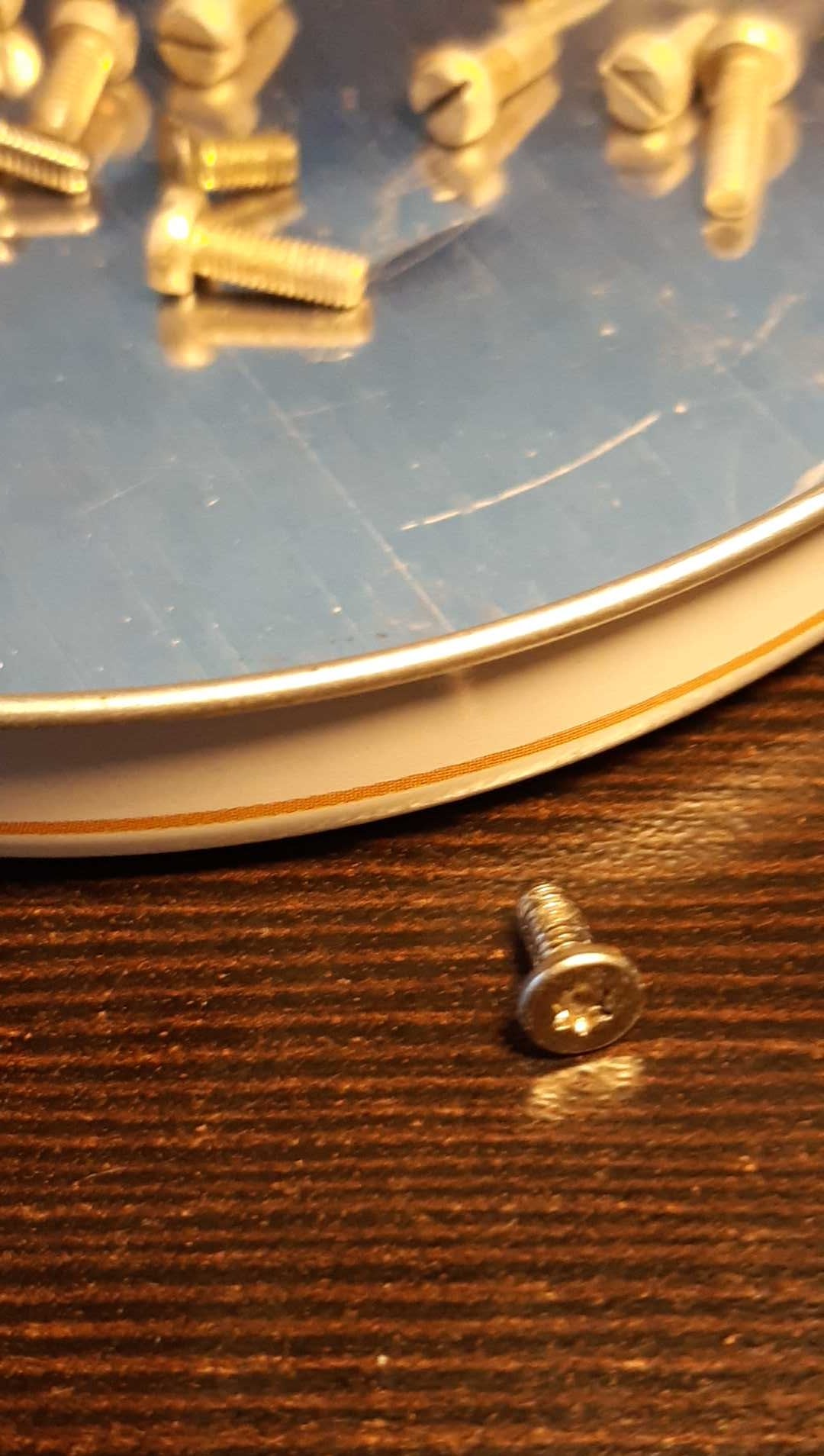

На первой картинке видно, что пришлось лезть за набором отвёрток - сволочи опять подлянку вкрутили в количестве 2 штук.
При сборке заменил на "нормальные" из запасов Плюшкина  :glasses:

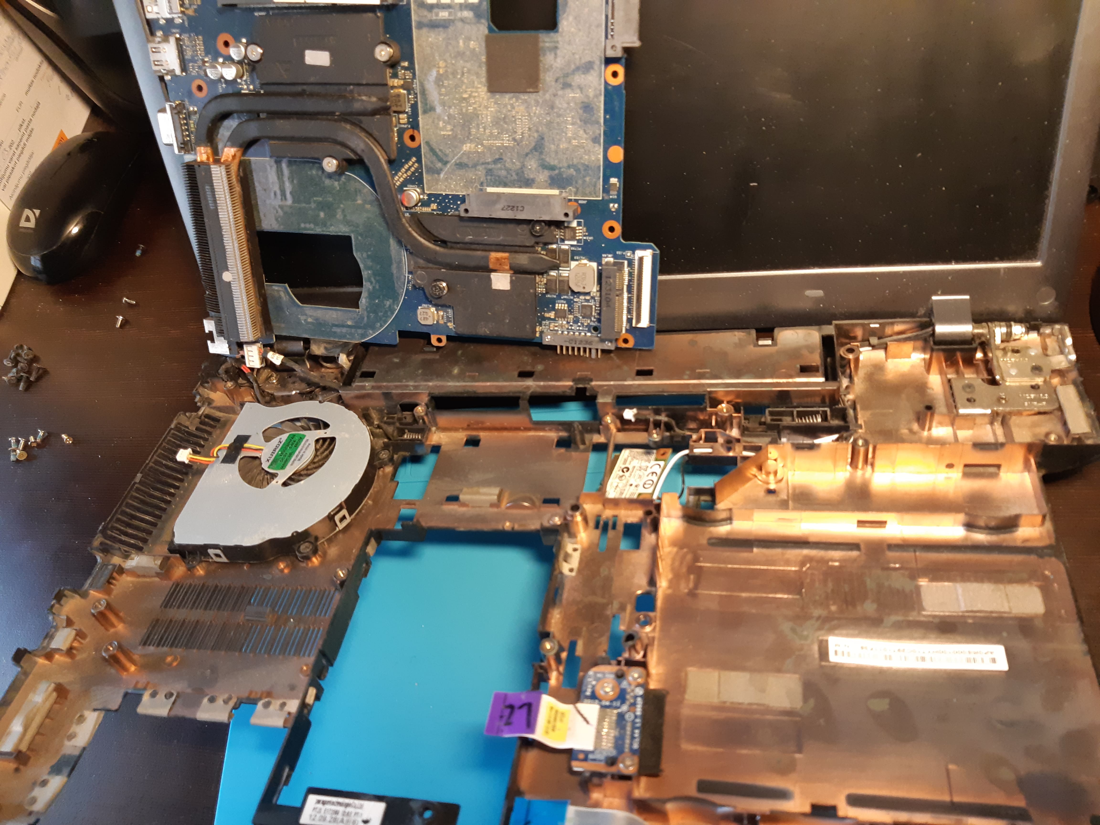

https://upforme.ru/uploads/001b/4f/36/25/t888355.jpg
Собрал. Ляпота. Вентилятор поёть  :D. Только сломал 3 защёлки. И всё потому, что на всех 3 роликах по разборке КАЗЛЫ не акцентировали внимание на одном нюансе.
Также вывернул высверленный 3 месяца назад винт и заменил на нормальный.
https://upforme.ru/uploads/001b/4f/36/25/t199908.jpg
Кстати, у кого сколько рабочая температура ноутбука? У меня при 65-66 запускается вентиль и сдувает до 59-60. В этот раз проверять состояние термопасты в планах не было.

Ну все не охренеют, но я от себя.   Вернее, насколько это было на практике проще, чем казалось при просмотре разборки на видео.
Собрал. Ляпота. Вентилятор поёть  . Только сломал 3 защёлки. И всё потому, что на всех 3 роликах по разборке КАЗЛЫ не акцентировали внимание на одном нюансе.

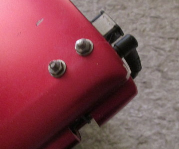

У меня на ноутбуке жены отломалась крышка - выломались резьбовые втулочки, впрессованные в пластмассу.
Ну, думаю, - в чом проблема? - щас просверлю насквозь, и на длинные винты...
Ога... Штатные винтики оказались короткими и с дюймовой резьбой - надо было заменить на "русские", но они не полезли в дырочки на металлических "петлях". Беру дрель, и ... А там, на этих петлях, оказался такой металл, что за 5 минут я лишился всего запаса свёрл на 2.5. Еле-еле просверлил, резьбу резать даже пробовать не стал (ещё и метчиками пожертвовать?). Прикрутил на гайки...
https://upforme.ru/uploads/001b/4f/36/11/t224829.jpg
При сверлении ещё зацепил патроном угол экрана и получилось черное пятно в районе кнопки "Пуск" Виндовс.
