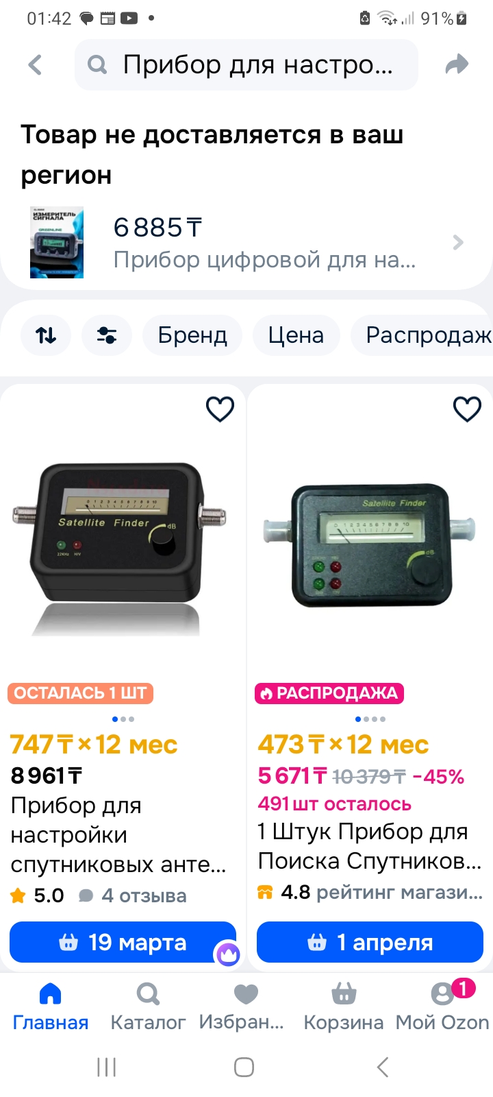

А на эти частоты нету аналога вот такой штуки ?  Недорого и довольно точно получалось найти спутник нужный.
А вы сами таким пользовались? Найти "какой-нибудь" спутник им ещё можно. Но найти "свой" нереально от слова "совсем". Этот уровнеметр показывает только уровень сигнала. Но каждый спутник имеет свой набор частот, поляризаций, скоростей передачи данных, и ещё кучу параметров. Вот если можно в нём такие параметры выставить, то аппарат - просто огонь. За такие деньги... ВСЕ такие приборы, которые мне попадались, были просто "показометрами".
Для настройки ВСЕХ радиомостов есть свой софт. Поверьте. И он обалденно точно даёт настроить направление антенн друг на друга. Главное - изначально направить верно, хотя бы навскидку.

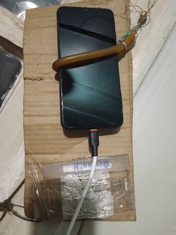

Да ему проще бы вообще усилитель сотовой  связи купить.  Но почему то у меня просит - сделай мне интернет. Буквально на соседней улице, а там дыра ещё дырее чем здесь, то есть ещё связь слабее.
А у меня так сделано из говна и палок. Снаружи
Харченко на частоты 3G, а внутри вообще дикость.
https://upforme.ru/uploads/001b/4f/36/2/t54007.jpg
Соединено простым,  но коротким кабелем. Заметно улучшает.
Но там где сигнал ещё слабее может не прокотить. Понадобится бОльшая высота и следовательно, и более длинный кабель, который придётся искать уже высокочастотный. Вот и возникла мысль кинуть от себя по радиоканалу. Да и просто техниТСки, а не практиТСки...
https://upforme.ru/uploads/001b/4f/36/2/t323832.jpg
Товар не поставляется в ваш регион. А какого х..а?
У моего работодателя есть нечто подобное.
Но он 35 тысяч тенге стоил, и уже давно. И там есть меню с выбором конкретного спутника. Но в нём нет спутников "западной" половины которые я любил смотреть.
И не один раз. Да, этот показометр всё подряд ловит, потому заранее берём маленький телик и тюнер с уже настроеным каналом нужного сата...
А те приборы что имеют набор транспондеров предустановленных и все спутники в памяти имеют совсем другую цену, там еще пару нулей к цене добавляем - это НЕ мой вариант, это для профи.
127
Китайцы и здесь шагают впереди. Они убрали не пару нолей. У меня такой Даже он в восемь раз дороже, а соседнее предложение, так всего в пять. Но их возможности вообще не сравнить с "показометром".
P.S. Конечно, для серьёзных измерений они не годятся, там ценник совсем другой. Но настроить хоть спутник, хоть кабельное, хоть наземное цифровое - только в путь!
