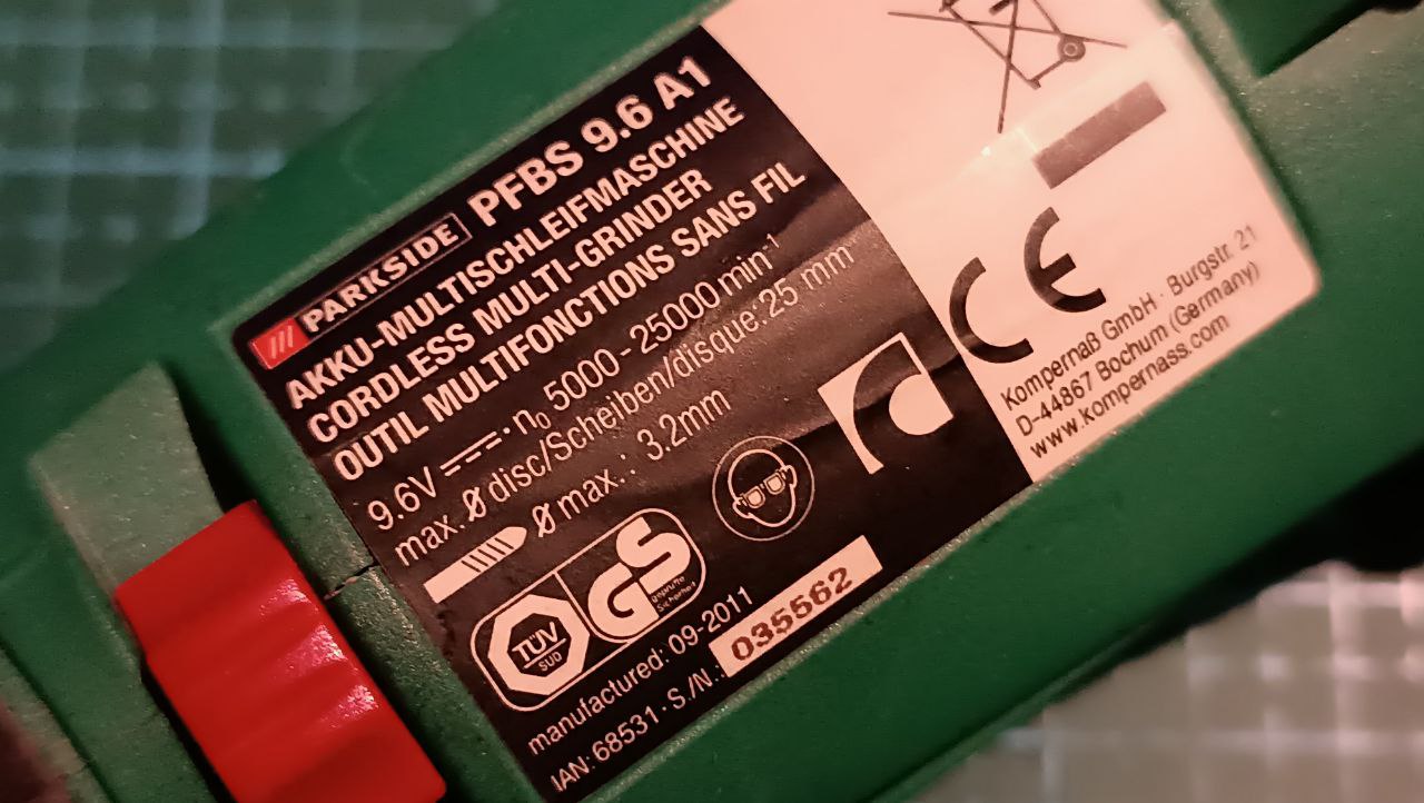

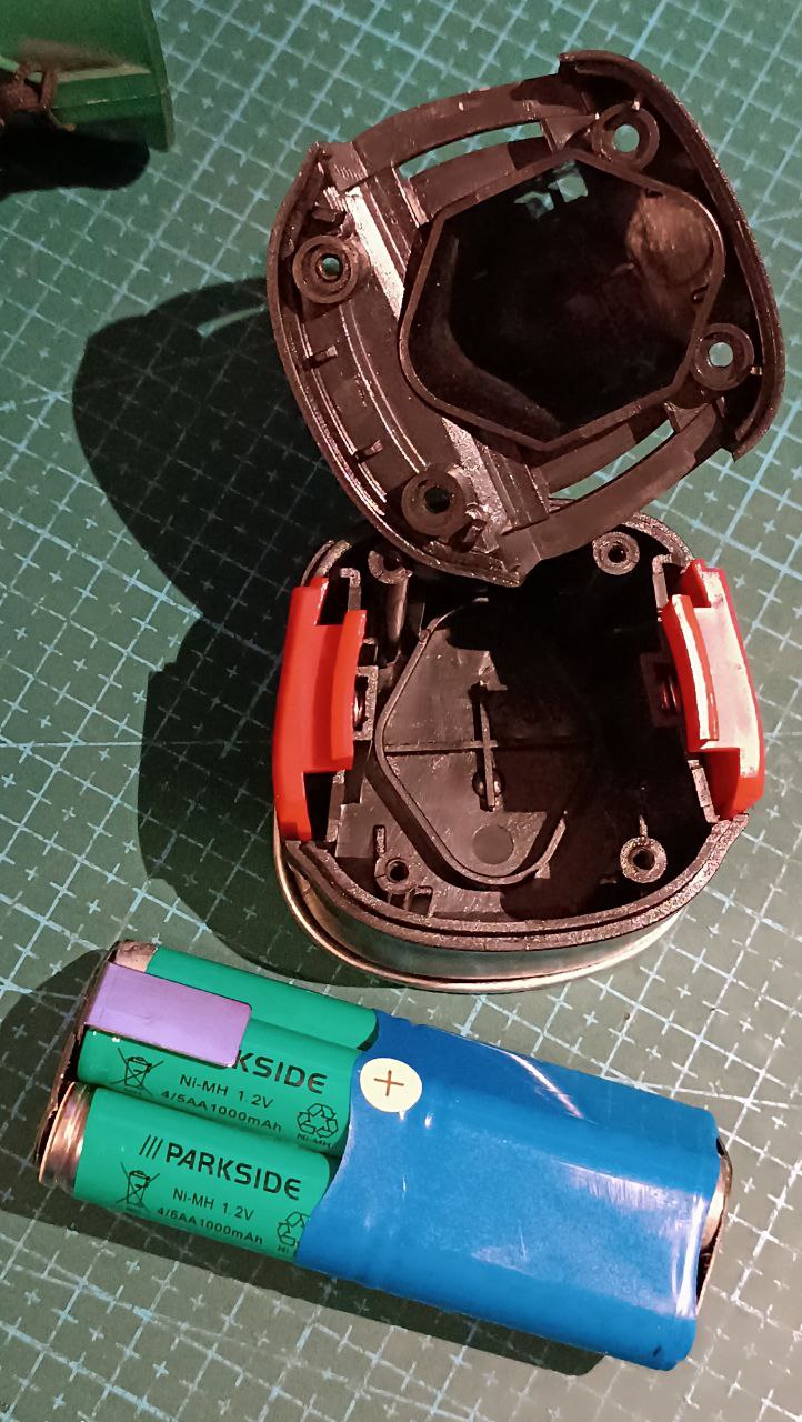

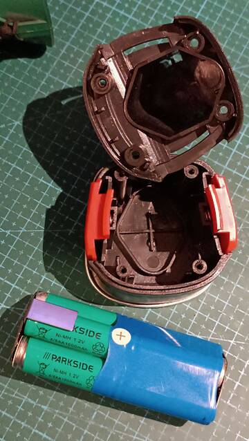

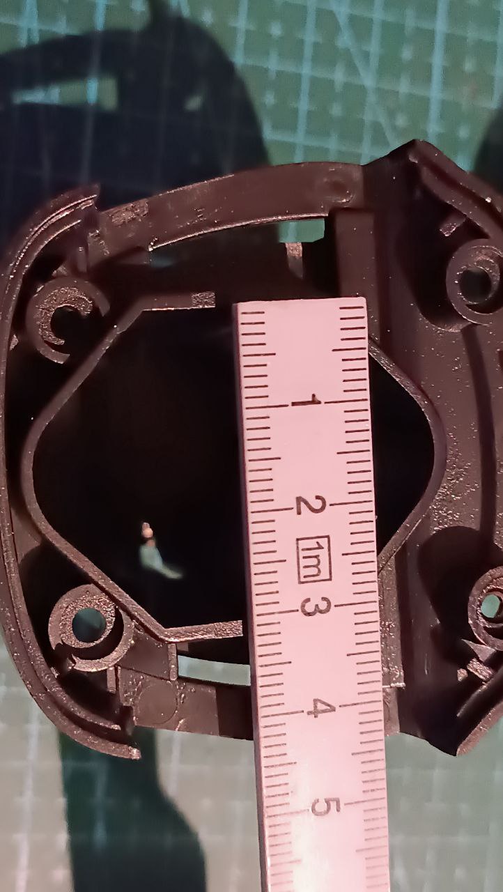

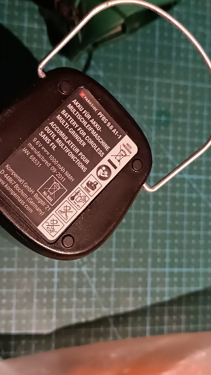

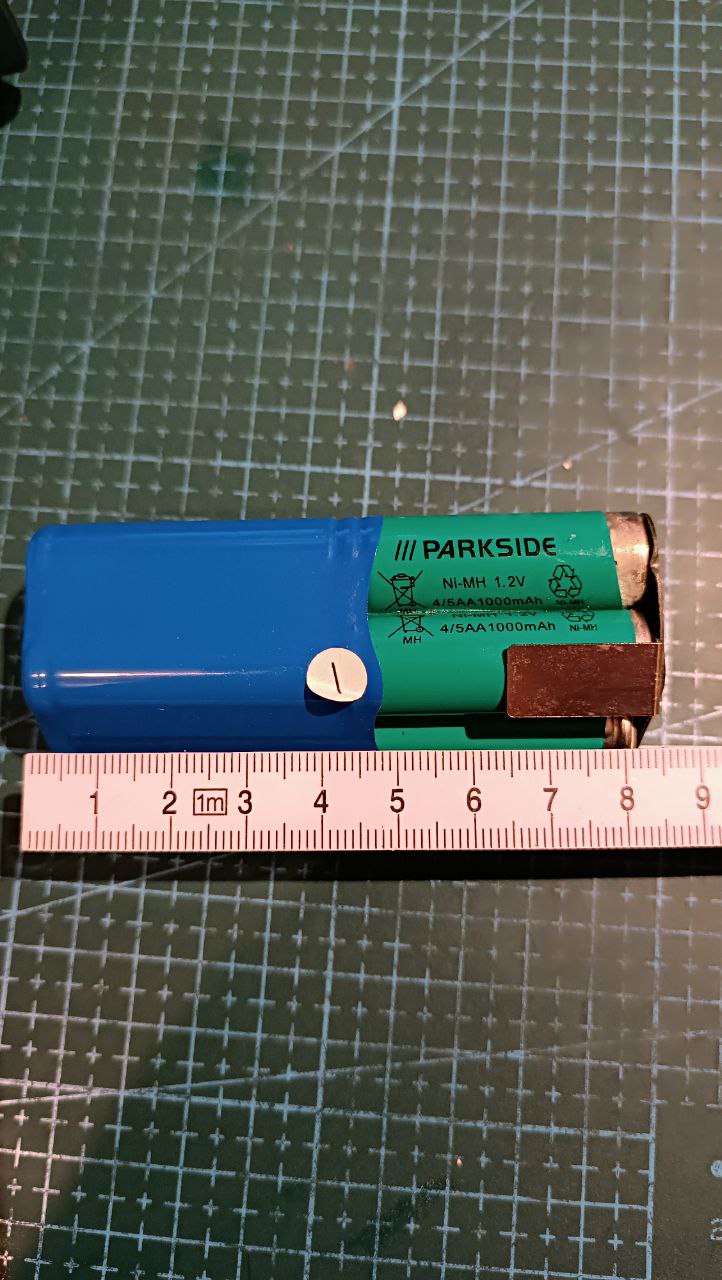

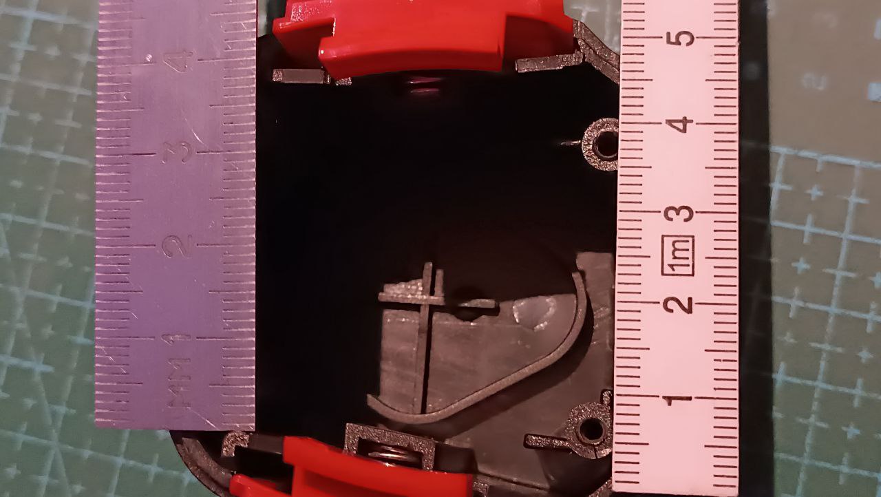

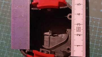

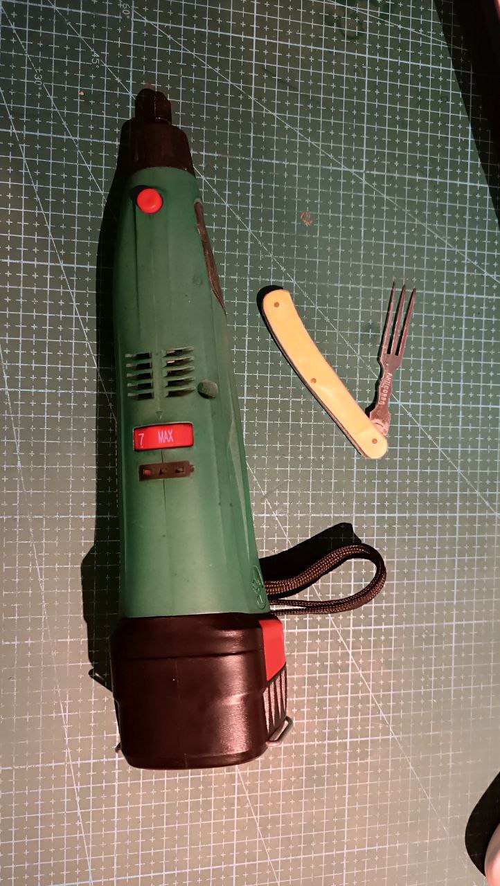

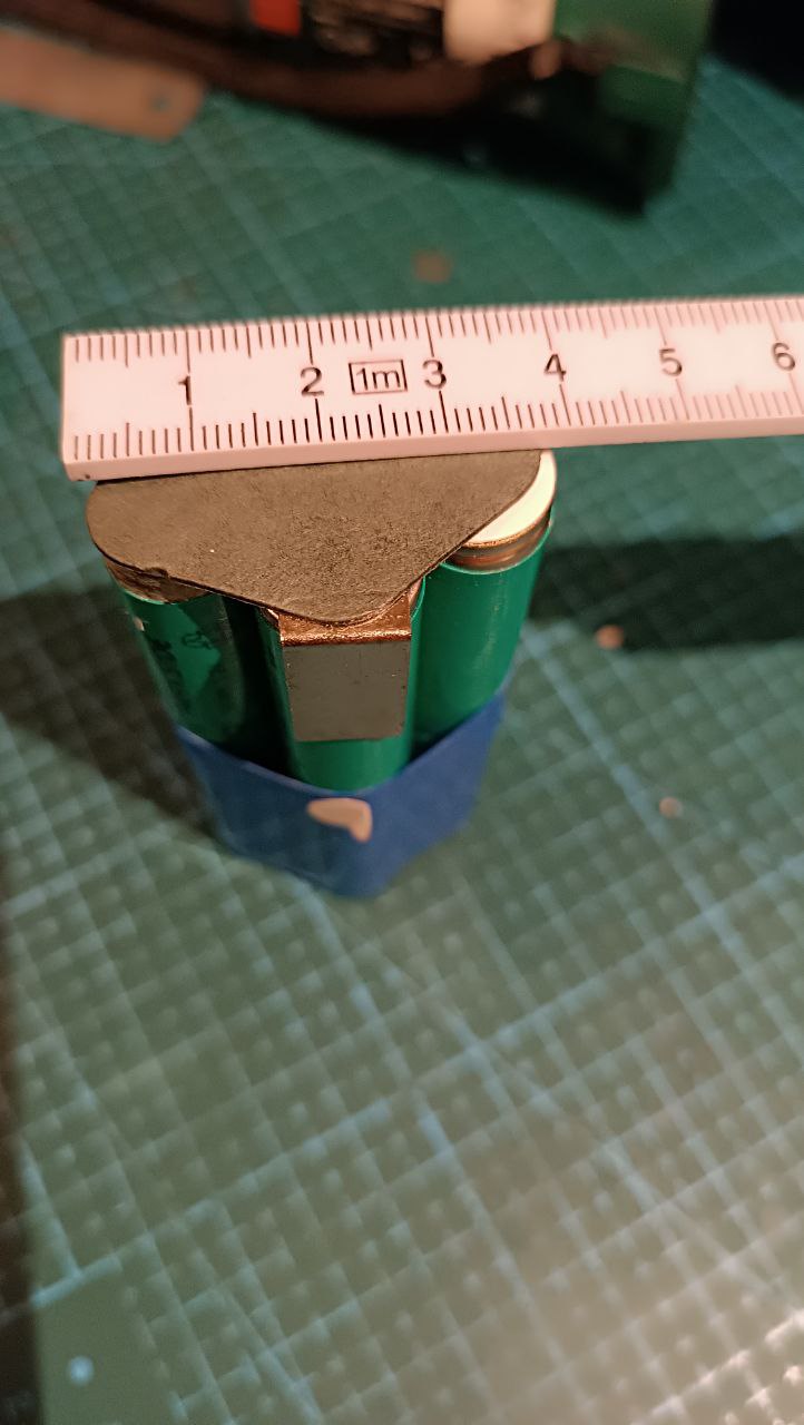

41681,24 написал(а):
Нужна реальная конфигурация платы, которая "ляжет" в отсек
Отдали на растерзание.
Менять на литий не имеет смысла.
Поэтому преобразователь.
Но какой ?
https://upforme.ru/uploads/001b/4f/36/67/t689976.jpg
https://upforme.ru/uploads/001b/4f/36/67/t927898.jpg
https://upforme.ru/uploads/001b/4f/36/67/t713011.jpg
https://upforme.ru/uploads/001b/4f/36/67/t26473.jpg
https://upforme.ru/uploads/001b/4f/36/67/t862228.jpg
https://upforme.ru/uploads/001b/4f/36/67/t731334.jpg
https://upforme.ru/uploads/001b/4f/36/67/t809031.jpg
https://upforme.ru/uploads/001b/4f/36/67/t213315.jpg
