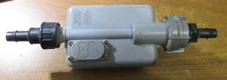

Была такая лампочка, 1 В х 0.07 А. Свету от нее гораздо меньше, чем от спички горящей. Видимо употреблялась в качестве сигнальной где-то в радиоаппаратуре
Применяется в индикаторе для наладки радиовысотомеров типа РВ-2, РВ-УМ. Если это вообще кому-то может быть интересно.  :D
