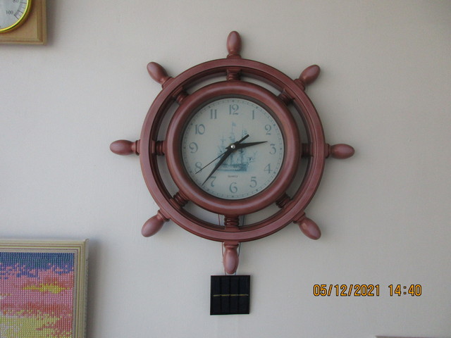

Это всё хуйня. Ой, прошу прощения - Это всё ерунда! Вот вечная батарейка: Параллельно батарейке АА припаиваем солнечную батарейку на 2 вольт. Через диод, разумеется, чтобы гасил на себе лишние 0.7 Вольта. И вотоно - счастие!
https://upforme.ru/uploads/001b/4f/36/11/t487337.jpg
И да - батарейка "АА" - заряжаемая, никельметаллгидридная.
Отредактировано Andrew55 (2022-12-04 14:43:07)
Где брали солнечную батарею и что за диод?
Точнее, чтобы аккум не разряжался через СБ. А СБ лучше брать на 5 вольт, току она много не даст, аккуму он не повредит. Самое главное, чтобы света было достаточно.
Диод любой, напр. 1N4148.

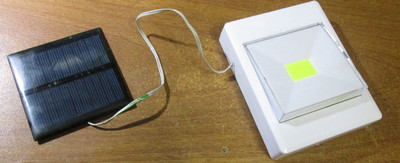

Спасибо за ссылки. Блин, дороговасто. И так и не понял на каком принципе работает лампочка - горит постоянно или как?
У Andrew55 СОВ-лампочка стоит в выключателе, там же и аккум с платой.
Я так понял, у неё есть выключатель и аккумулятор, но внимательно не вчитывался. А смысл в лампочке, которая горит, когда есть свет?  :D  Мне не актуально. Я дал  ссылку, как старт. Там обычно ещё куча предложений вываливается. А насчёт цены... Ну не знаю. 9 Euro. Я, как безработный и без пенсии, и то могу себе такие траты позволить. Но у меня и квартплата - в сумме 110 Euro  за 33 кв.м., за всё сразу, и за аренду, и за свет, и за отопление, и за воду, и за... Всё, в-общем. При размазывании на год. Зимой 9 т.р., летом 6 т.р.
Я это вижу, но не стал искать на Али именно такое исполнение. Время жалко.
Отредактировано angren68 (2022-12-05 21:20:43)
Да, там видно на картинке. А вот в той висюльке - нет. Не видно выключателя. И в описании ничего нет.

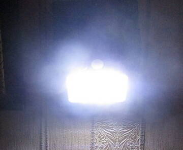

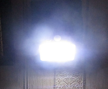

Видно. На торце у лампы кнопа. И разъем юсб для подключения панели или повербанка.
Вообще такие лампочки с сенсорами делают. Коснулся лампы – она зажглась. Еще раз коснулся – она погасла. Или датчик движения ставят, чтобы автоматически зажигалась, когда кто-то подходит близко.
http://ipic.su/img/img7/fs/_01.1670268564.jpg

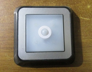

А давненько как-то брал пару светильников с ПИР датчиками на батарейках, очень тогда пригодились. Но, думаю, для тубзика это не очень вариант.
У меня сначала там висел вот этот:
https://upforme.ru/uploads/001b/4f/36/11/t722959.jpg
С ПИР-датчиком, на 4 ААА-батарейках. Дежурное потребление - 80 мкА (!). Но - у него очень маленькое время выдержки, и к тому же оно отсчитывается от первого срабатывания (то есть, от последующих движений не продляется, и уже только после погасания приходится махать руками, чтобы зажглось снова).
