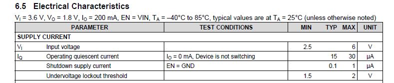

Неправ несколько. ;) TPS62200. Как раз для таких целей.
https://upforme.ru/uploads/001b/4f/36/12/t822628.jpg
Сам себе мышку переделал беспроводную. Она от одной батарейки АА обычной питалась. В последнее время садиться батарейки стали чаще. Попалась мне литиевая в форм-факторе АА  3,7В. Такой преобразователь сделал.
Ну, или LM3670, но с ней не работал.
Отредактировано angren68 (2023-05-07 16:28:03)
