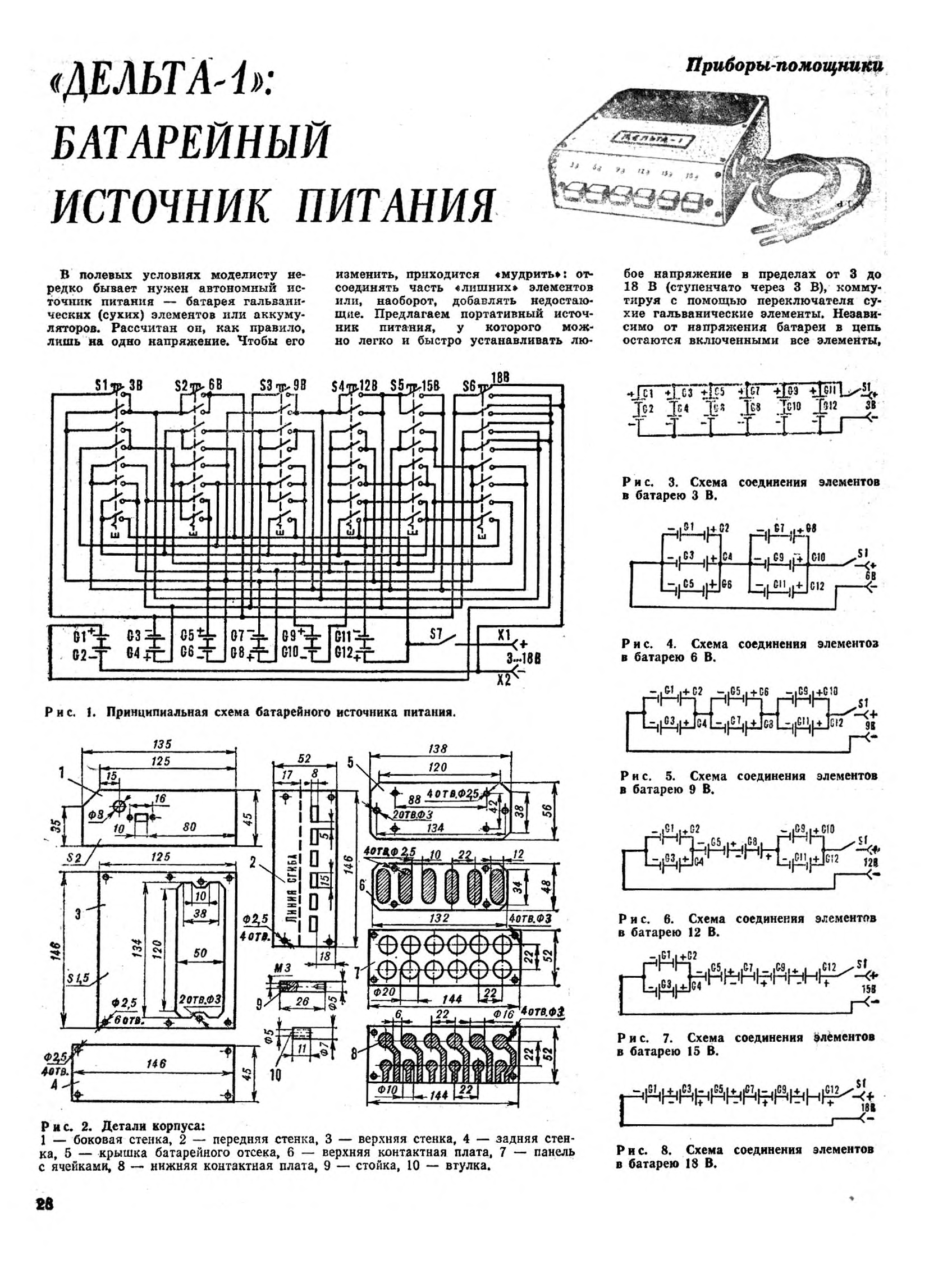

идея  не нова на самом деле, а еще  84 года
https://upforme.ru/uploads/001b/4f/36/41/t796607.png
и так  можно  использовать много халявных  батареек  наверное,  очень   много .  Разве  не так ?

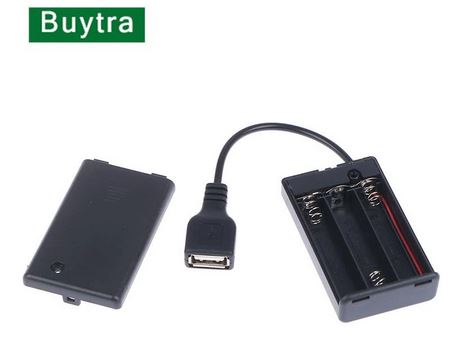

Нет, не так. Таких, чтобы
туда   положил - а обратно  уже и  не  достать
не встречал. А вот стационарные контейнеры в некоторых часах да, клинят батарейку так, что вызволить её можно только кончиком ножниц...
Из недавно приобретённого на Али:
https://upforme.ru/uploads/001b/4f/36/25/t147164.jpg
