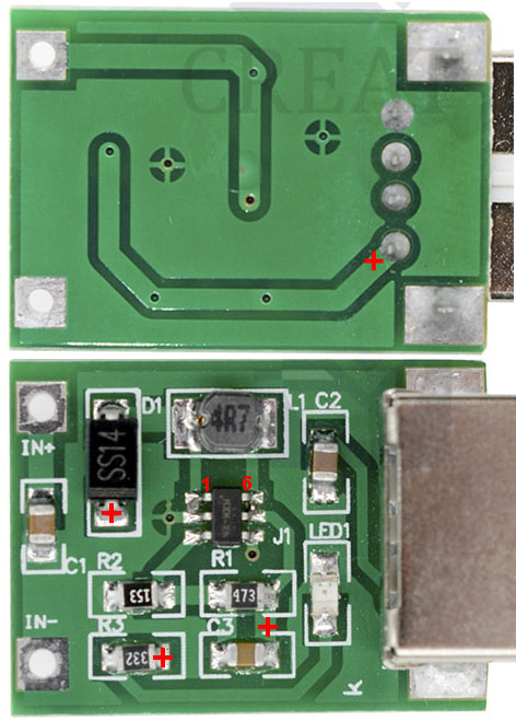

Продолжу. 2 способ. Подбор нужного конвертера STEP UP на алике. Основное требование - минимальное входное напряжение.
Выбраны были два типа. Первый. К сожалению маркировка на фото была не видна, только получив плату, взяв в руку смог прочитать и найти схему.
https://upforme.ru/uploads/001b/4f/36/33/426005.jpg
Отредактировано KT315 (2023-01-05 13:53:07)
Похоже на LTC3426. Брал когда-то давно такие платки, не вдохновили...

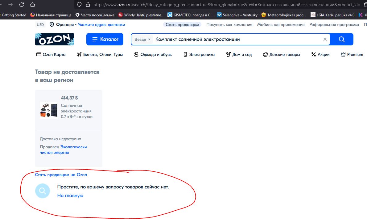

Что у Вас за ссылки?
По первой
https://upforme.ru/uploads/001b/4f/36/25/t150239.jpg
По второй
https://upforme.ru/uploads/001b/4f/36/25/t789921.jpg
:unsure:

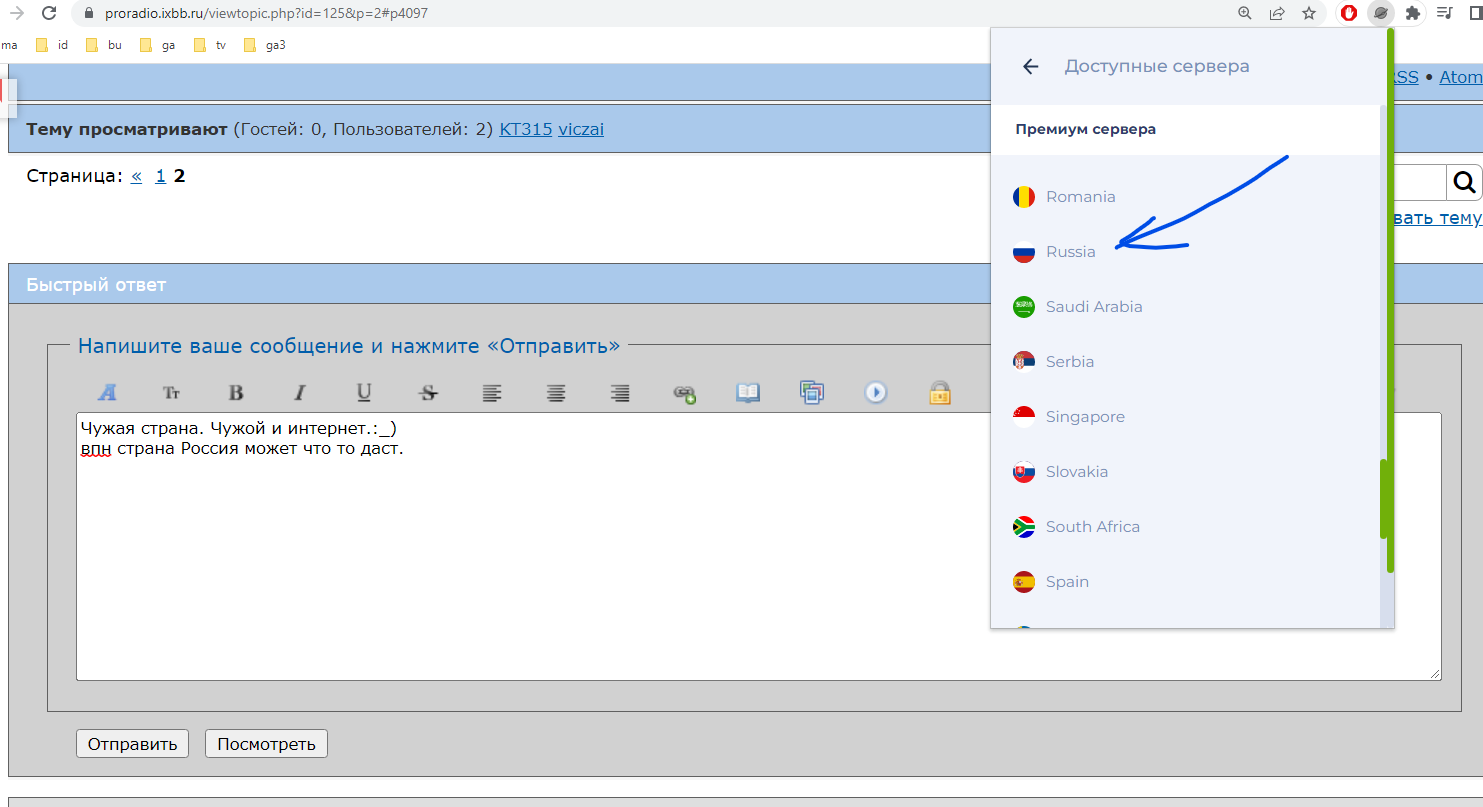

Чужая страна. Чужой и интернет.:_)
впн страна Россия может что то даст. https://upforme.ru/uploads/001b/4f/36/31/t778664.png

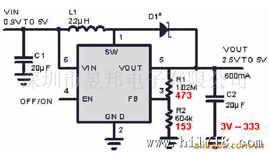

Схема и делитель из резисторов, один из которых перестраивается на нужные 3 V. Вам ничего делать не нужно - просто впаять нужный номинал в нижнее плечо.https://upforme.ru/uploads/001b/4f/36/33/t538406.jpg
Отредактировано KT315 (2023-01-05 22:25:21)
На плате R3 есть, а на схеме нет...

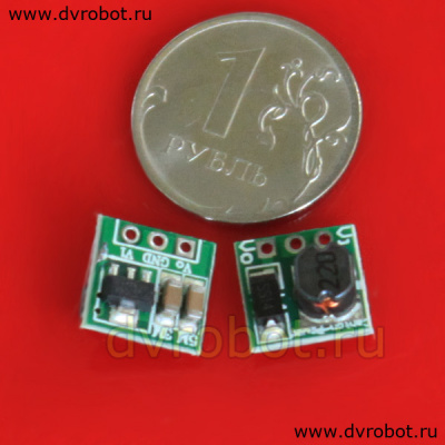

Есть вот у китайцев, например, такая штучка - работает от 0.9 Вольт, правда, на выходе 5, а не требуемые 3
https://upforme.ru/uploads/001b/4f/36/11/t999956.jpg
Обратите внимание на серию NCP1402. Не дефицит. Чисто китайская QX2303, всего 3 ноги.
Отредактировано FDoich (2023-01-06 10:27:02)
Это BL8530, есть и на 3 вольта.
На светодиод...
