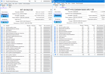

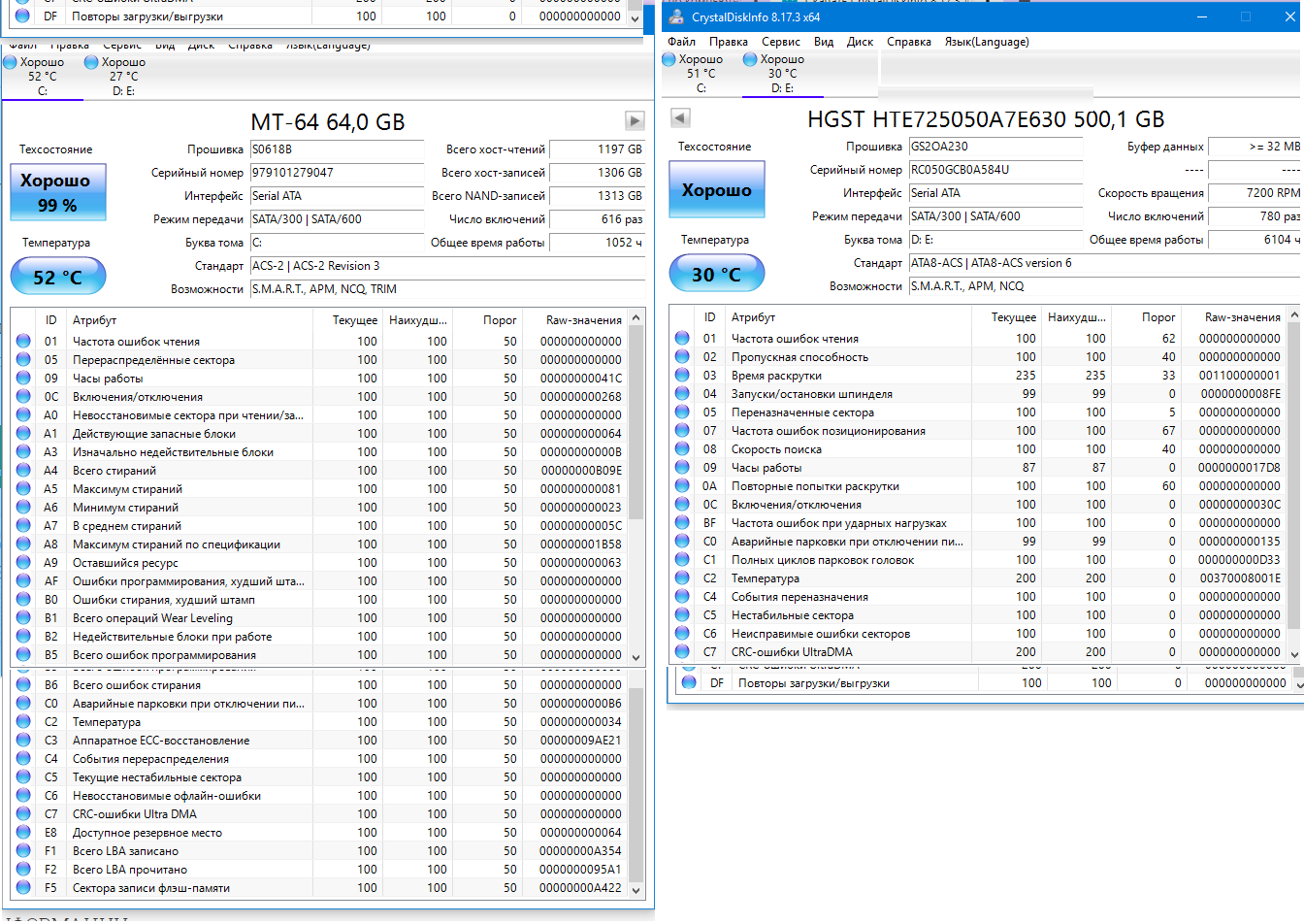

Результаты работы CrystalDiskInfo
https://upforme.ru/uploads/001b/4f/36/2/t456921.png
163
По результатам теста остаётся только радоваться. Тревога отменяется? Если нет, то пора переустанавливаться.
Отредактировано ВиНи (2022-07-02 15:45:29)
164
Тревога отменяется?
Да наверно. Работает и ладно.

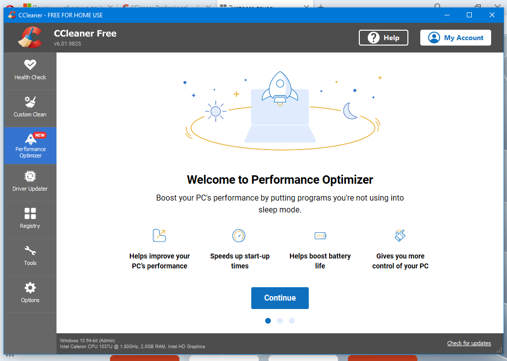

NSL написал(а):
Попробуйте скачать программу CCleaner и с ее помощью
https://upforme.ru/uploads/001b/4f/36/2/t96035.png
Как всегда- проклятое буржуинство-бочка варенья и корзина печенья.....))))))))) Что тут жать?
(Считайте что шютка. Знаю, что перевести в наше время проще пареной репы. И тем не менее раздражает.Как других раздражает другое. А я не могу понять.)
Надо было русифицированную качать. Тогда понятнее будет.  :P
Я такой тоже пользуюсь. В принципе она что-то делает, в смысле реестр правит, и вреда особого пока не замечал от работы этой программы.
Но я обычно не разрешаю ей чистить куки (cookie) файлы в разделе интернет. Иначе потом придется по новой заходить на все форумы, почту, магазины и т.д. где регистрировался и вводил пароль.
Ну и в целом желательно просматривать то, что эта программа хочет удалить.

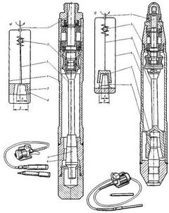

Кулерные вентиляторы на подшипниках качения - практически вечные. Чего не скажешь об тех, что на подшипниках скольжения - "втулках". Такие со временем начинают колбасить. А именно - отверстие во втулке разрабатывается, смазка высыхает, и при запуске стальной вал крыльчатки начинает не скользить во втулке, а обкатываться вокруг неё изнутри. В точности так, как это происходит в вибраторе для бетонной смеси, и с таким же результатом:
https://upforme.ru/uploads/001b/4f/36/11/t519643.jpg
От этого помогает только очень обильная смазка, и часто - бывает, каждый месяц. Для: отклеить наклейку с надписями, выковырять иголкой резиновую пробку, и - масла туда, капли три. Ну, или - замена вентилятора.
