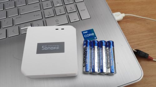

Сам мост представляет из себя небольшую (62х62х20мм) коробочку, питание от любого зарядника.

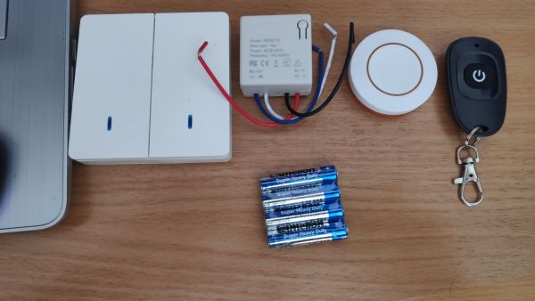

Для полноты картины показываю и некоторые другие компоненты, слева направо
Двухклавишный (есть одно и трехклавишные) выключатель, реле, "настольная" кнопка дистанционного управления, пульт ДУ-брелок

Я уж не говорю о возможности посредством уже упомянутого бриджа использовать вместо пульта смартфон
Достаточно 2 раза нажать на кнопочку на приемной части, переводя тем самым в режим ожидания сопряжения, и нажать на кнопку на пульте, выключателе или брелке. Все, есть контакт!
К одному приемному устройству таким образом можно прикрепить до семи передающих, причем работающих в разных режимах - кнопки или переключателя.
на фото питание от столь так нелюбимых AZUS6 батареек !
Поделиться292024-02-12 11:29:16
На каком фото?
Питание моста Sonoff - от микроUSB
Питание реле - от сети 220 В

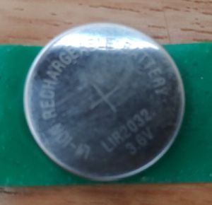

Питание пультов - от батареек 2032, которые, в принципе, можно заменить на имеющиеся у меня LIR2032 аккумуляторы, но, как по мне, легче раз в 2...3 месяца заменить батарейку, чем подзаряжать аккумуляторы.
