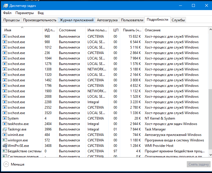

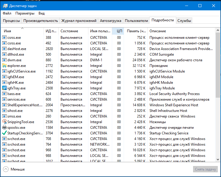

Надо запустить диспетчер задач и на вкладке процессы посмотреть, что делает комп, когда тормозит. Какой процесс его грузит?
Тормоза могут быть из-за некорректно удаленной программы или файла. Когда в реестре осталась ссылка на файл, а файл удален. Система начинает его искать и тормозит. Тут могут помочь программы чистки реестра.
Отредактировано MSNG (2022-05-20 16:14:22)
126
Процессов много, а какой грузит, непонятно.
На скрине выше видно, что не "прорисованы" значки ярлыков. Они постепенно прорисовываются. Также не прорисованы значки -"превьюшки"  фото в папках. Тоже потом прорисовываются, несколько первых  в каждой папке.
Не активна вкладка "Очистить" в "Средства работы с дисками"
Что ещё. Частенько ругается на нехватку памяти, хотя её огого, хоть оперативной, хоть дисковой.
127
Там цифры показывают, сколько процентов процессорного времени занимает активный процесс. Если процесс будет занимать много времени, он не дает работать компьютеру. Посмотрите где самое больше число и что это за процесс.
http://ipic.su/img/img7/tn/_01.1653057674.jpg
128
Как и в приведённом вами скрине -бездействие системы. Если по процессору.

129
Если по процессору
Иногда тупость возникает не по процессору, а по конкретному приложению. В данном случае может быть - по Проводнику.

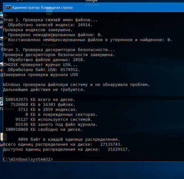

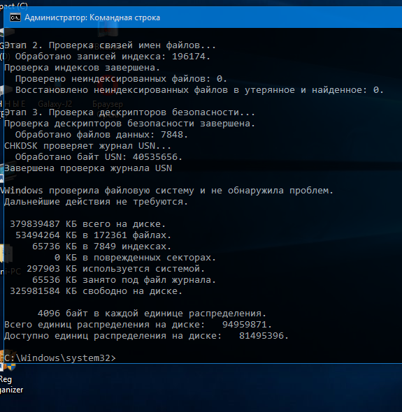

Проверил остальные диски. нашёл как
https://upforme.ru/uploads/001b/4f/36/2/t778050.png
https://upforme.ru/uploads/001b/4f/36/2/t766058.png

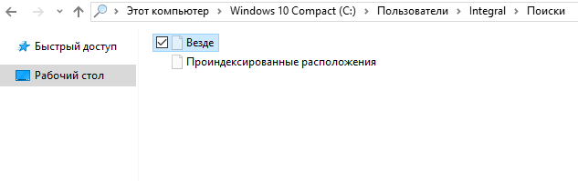

Обнаружилась папка C:\Users\Integral\Searches (но на экране она отображается "Поиски", кириллицей), при клике на которую тормозило так же, с зелёной полоской . После открытия общего доступа к этой папке тормозить на ней перестало, но тормозит на содержащихся в ней файлах
https://upforme.ru/uploads/001b/4f/36/2/t270957.png
Только уже не с зелёной полоской, а с синим кружком вместо указателя мышки.
Так и не нашёл камеру, ни в меню "Пуск" , ни на диске. Хотя с ватсапа работает. А запустить автономно не получается.
И поиск не работает из меню "Пуск" .
А диски на подключённых устройствах можно так проверять и исправлять, командой chkdsk ?

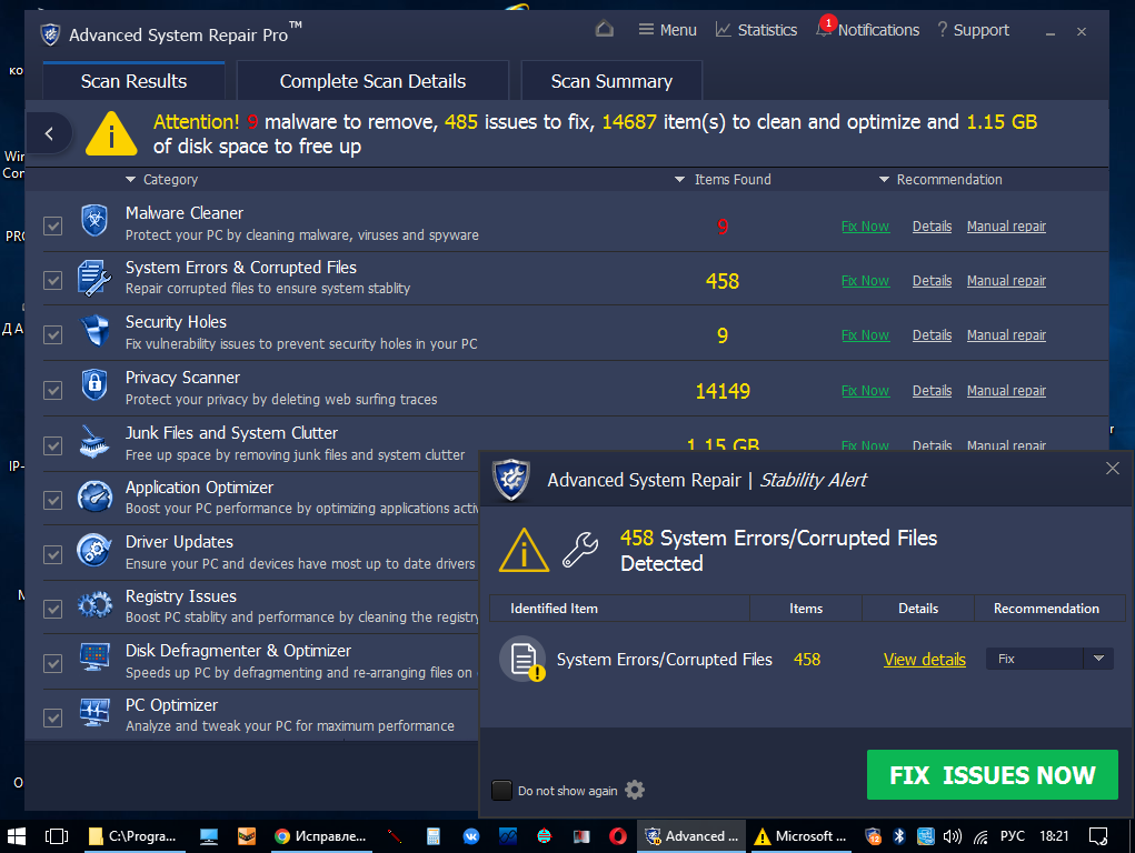

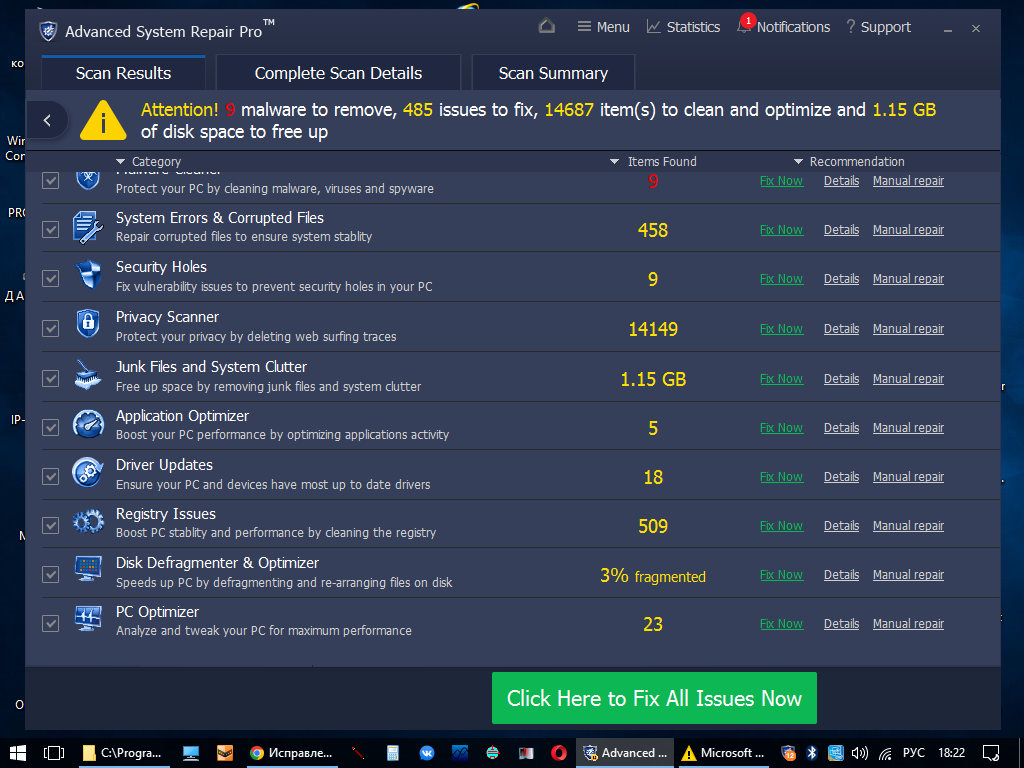

Скачал рекомендуемую программу
Advanced-System-Repair-Pro-RepairTool.A.exe
Результаты её работы
https://upforme.ru/uploads/001b/4f/36/2/t987041.png
https://upforme.ru/uploads/001b/4f/36/2/t533623.png

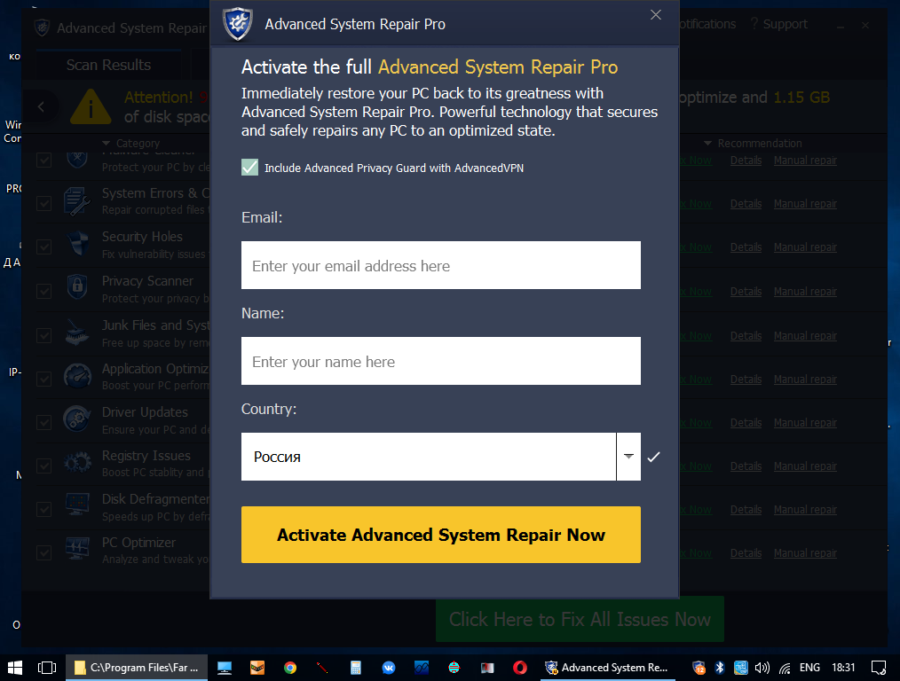

Всё на буржуйском блин. Есть красные строчки - очевидно есть ошибки.  Большую зелёную  строчку внизу перевёл как - Нажмите здесь чтобы исправить ошибки. Нажал. Он выдал вот это
https://upforme.ru/uploads/001b/4f/36/2/t972938.png
Это он что, оплату просит ?
136
Красным оно выделило то, что по его мнению является "malware" - вредоносным програмным обеспечением. Просто так верить ему на слово я бы не стал. Если есть опасения - перепроверить всеми другими возможными способами.
На последнем скрине оно предлагает активировать профессиональную версию.
Вообще все эти чистилки-улучшалки - штука сомнительная. Я не скажу "вредные", но скорее "бесполезные". Я ими понаперепользовался за почти 30 лет... А реального толку (например, ускорения работы) не заметил ни разу. Ну да, например освободить место на диске могут, почикав временные файлы. А всякие оптимизации сейчас прекрасно делает сама система, причем обычно и не докладывает пользователю об этом.

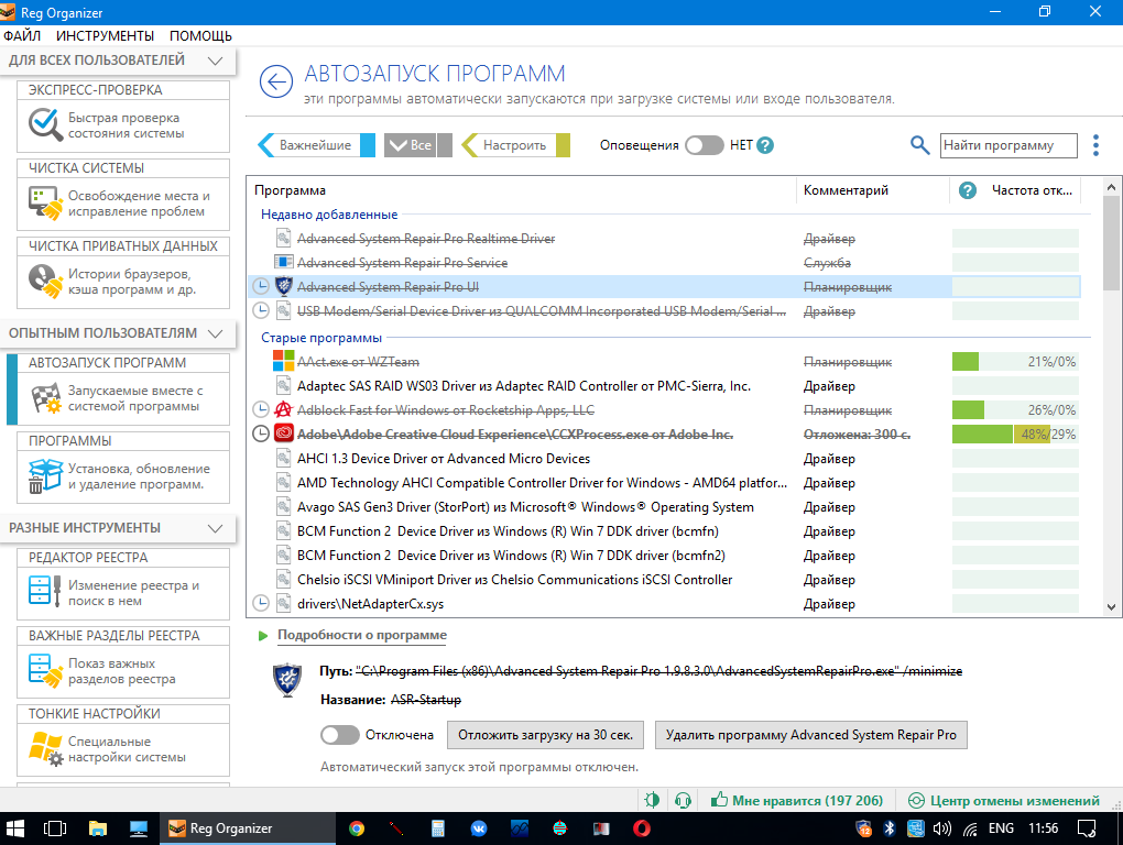

Часто жалуется на нехватку оперативной памяти , достаточно открыть несколько окон в хроме, а порой и одного достаточно.  Объм оперативки 2 Гб . Несколько улучшилось после того как отключил автозапуск в этом окне
https://upforme.ru/uploads/001b/4f/36/2/t157096.png
Может и с драйверами так сделать ? Выборочно , чтоб не отключить нужные. Всяких там подключаемых устройств.

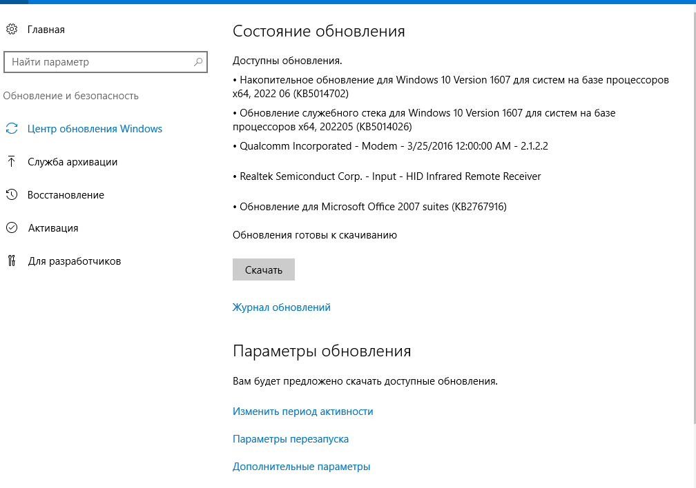

147
Просит скачать обновления
https://upforme.ru/uploads/001b/4f/36/2/t360808.png
Соглашаться или нет
148
Соглашаться или нет
нет
149
Соглашаться то надо, только это ещё что то съест и потом проблемы с оперативкой(если не поправлена) будут усугублены. ИМХО. Новое как правило что то занимает больше и на винте и на опер памяти при работе. Если оперативка поправлена ВСЕГДА соглашайтесь. Там как правило новые межправительственные соглашения вбивают. И то что работало, будет не работать. Типа нет разрешения заходить или на сайты или если модем протоколы защ не защ для конкретного вида страны. Проверить это в единоличном пользовании сложно. Этот единоличный он мал по сравнению с МС, у которой штат сидит и новые соглашения читают и добивают. а то вдруг что то перестанет работать, оттого что скопом всё отрубили. А так не всё отрубают, а оставляют что можно для конкретного разрешённого закона страны. Хотя кто это проверит?, что там на самом деле. Я нет. Я то же мелочь. :) Но. Обновляюсь всегда. Потому что у меня 11-ая. А там ещё приходят "плюшки" на завтрак обед и ужин, которые мелочь, но настроения подымают, хотя бы для сравнения как было как стало, лучше хуже иии уже есть повод для "научного" базара.
Отредактировано viczai (2022-06-26 18:56:22)
150
Сергей! У вас ОЗУ на 4 ГБ, поэтому страшилки Викзая побоку. ОС изначально была заблокирована от самообновления. Но раз уж вы запросили обновление, то и получили соответствующий список. В нём нет ничего страшного и вполне можно обновиться. Но моя практика показала, что скорости и повышения качества работы обновления не приносят.
