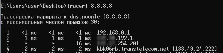

Если компьютер связывается с роутером по IP-адресу 192.168.1.1 - значит протокол IP работает.
Ping какой-нибудь попробуйте - хотя бы 8.8.8.8 - работает? Без браузера, сразу из командной строки.
Tracert туда же - первым в списке будет ваш роутер, а дальше - смотрим что будет-
https://upforme.ru/uploads/001b/4f/36/11/40578.jpg

1173
Вот жеж ё-маё!!
  Век живи, век учись.
  Трассируется! Так же как у вас - аж до Гугла без проблем.
  Поставил браузер - Supermium, инет заработал.
(А до этого пробовал Ин-т Эксплорер, Оперу, Вивальди , все не работали, вот и подумал что дело в компе а не в браузере. И все версии скачивал именно с "поддержкой" Вин ХР-32. Вот и объясни, возможно таки винда без обновы какой важной у меня, хотя ХР-32-про вроде, причем официальная... Со старой работы админ подарил корпоративную-про.)
  СПАСИБО !!

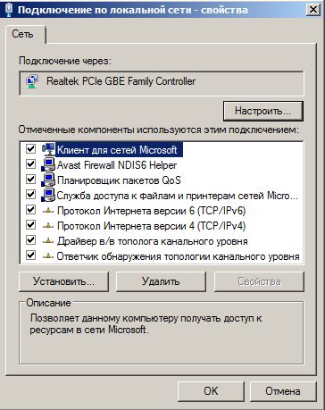

Проверить сетевое подключение. Нужное добавить, настроить. Ненужное убрать.
http://upforme.ru/uploads/001b/4f/36/27/t160398.jpg
Вот ваша картинка по моему из Винды не ниже семёрки, в ХР нету такого списка по кр/мере Ipv нету в списке.

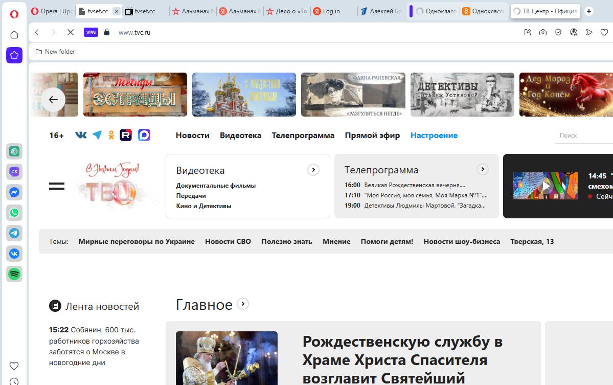

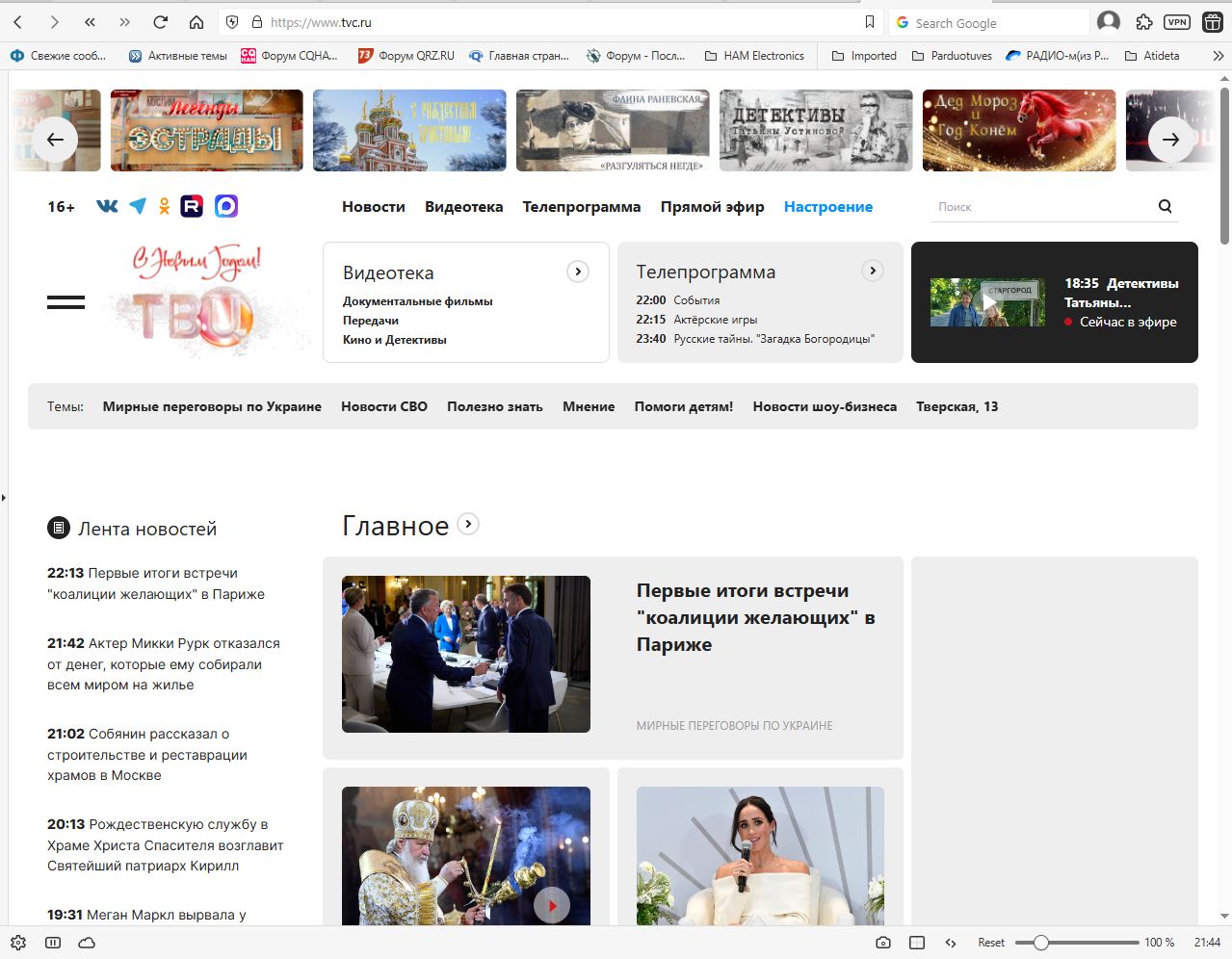

не очень. С открытием сайта tvc.ru ВПН не справился. Встроенный Оперовский сумел.
Не знаю. Надо погонять - непривычно.
1186
Справился элементарно.
https://upforme.ru/uploads/001b/4f/36/8/t786987.jpg

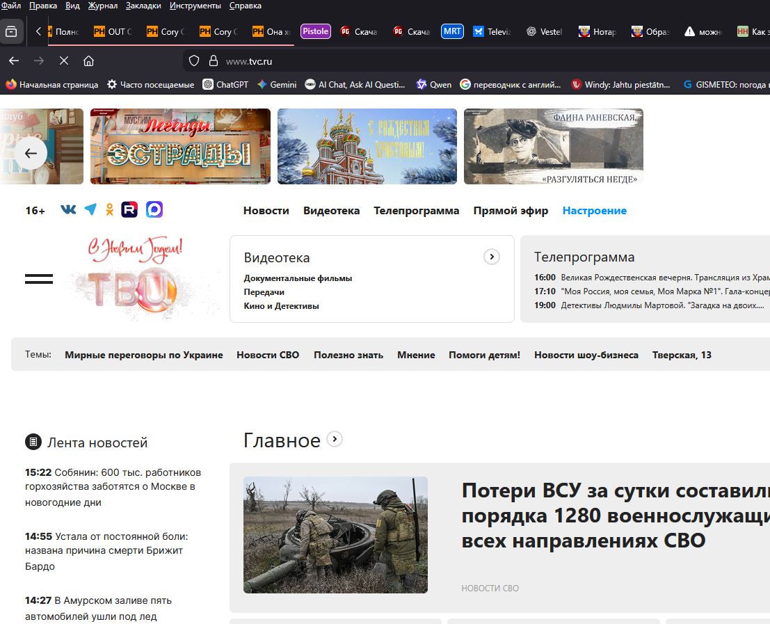

1187
Значит у вас блокировщики не такие зло*бучие
https://upforme.ru/uploads/001b/4f/36/25/t105273.jpg

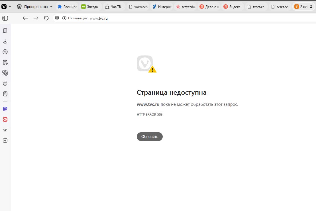

Так это не у нас. Ясно написано, что  tvc.ru не может обработать запрос.
Эта ошибка со стороны сервера, блокировщики не причём.
Но Опера со своим встроенным ВПН открывает без проблем.
https://upforme.ru/uploads/001b/4f/36/25/t655342.jpg
как и Лиса с запущенным Планет ВПН
https://upforme.ru/uploads/001b/4f/36/25/t190683.jpg
Странно...

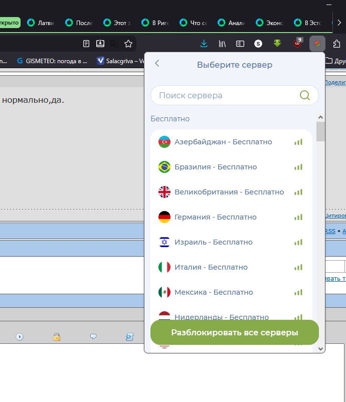

В Vivaldi используется Proton VPN.
Уж простите, херовый этот Протон. Молодец, что предлагает сервер с наилучшей скоростью.
Но замена сервера занимает 10 (!!!) минут. Тут осталось 7 с копейками. И даёт что сам захочет.
Япония не пробила. Польша тоже. Не перебирать же все...
https://upforme.ru/uploads/001b/4f/36/25/t557215.jpg
У Планет ВПН туева хуча серверов, ты можешь выбрать конкретный и смена занимает несколько секунд.
https://upforme.ru/uploads/001b/4f/36/25/t767934.jpg
