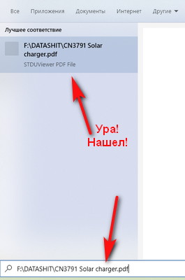

Если ты точно знаешь где находится то, что ты хочешь найти и как оно называется - забиваешь в поиск и он его прекрасно находит!
http://upforme.ru/uploads/001b/4f/36/11/t973913.jpg
(вопрос только в том - если я сам все знаю, то нах мне такой поиск надо???)

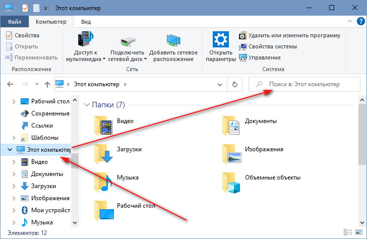

Вспомнил! Файлы на диске надо искать не в поиске из меню "Пуск", а в поиске "Проводника".
Там ищет болемене.
Чтобы найти в любом месте, надо начинать, установив текущей папкой "Этот компьютер":
http://upforme.ru/uploads/001b/4f/36/11/t410791.jpg
А поиск из меню "Пуск" хорошо ищет не файлы, а программы по имени, различные настройки и т. п.
Почему "Вспомнил?" Потому, что никогда этим поиском не пользовался. Всегда ищу "FAR'ом".

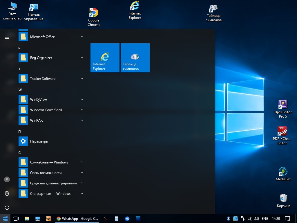

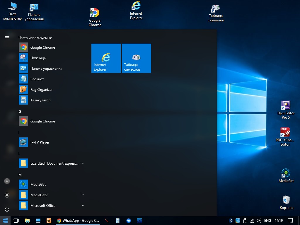

96
Однако, "Камера" присутствует в меню "Пуск" и прекрасно оттудова запускается.
Вот всё что у меня есть в меню "Пуск"
https://upforme.ru/uploads/001b/4f/36/2/t758556.jpg
https://upforme.ru/uploads/001b/4f/36/2/t677552.jpg
https://upforme.ru/uploads/001b/4f/36/2/t140902.jpg

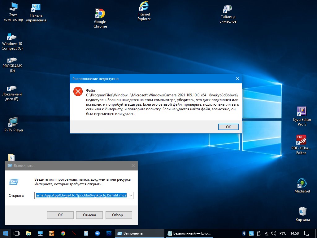

Командная строка выглядит так: C:\Program Files\WindowsApps\Microsoft.WindowsCamera_2021.105.10.0_x64__8wekyb3d8bbwe\WindowsCamera.exe -ServerName:App.AppX3wjje43c7tprx3dar9vyjkqx3g35smht.mca
Не находит
https://upforme.ru/uploads/001b/4f/36/2/t764731.jpg
(не факт, что на другом компьютере не будет по-другому)
а как узнать как она конкретно будет выглядеть
попытка запустить "с диска" приводит к "У вас недостаточно прав доступа".
Нет прав доступа в  папку C:\Program Files\WindowsApps\  . И не получается в новом компьютере их получить. Хотя вроде разрешения есть.  Переборол свою лень и страх сломать , подключил старый, в папку заходит, но в ней только пустая папка Deleted . То же самое в новом, если скопировать папку и посмотреть в копии.
Смотреть в списке программ на русскую букву "К".

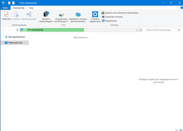

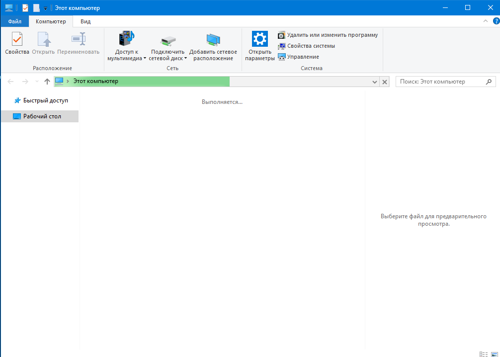

Плоховато стал работать Проводник. Как бы долго грузится
https://upforme.ru/uploads/001b/4f/36/2/t15196.png
зелёная полоска до крестика доползает и дальше не хочет, хоть час жди. Если перезапустить проводник через диспетчер задач диски открываются, но опять на один раз, до входа в" Этот компьютер" Так же нормально открываются с ярлыков рабочего стола. А главное, не показывает свойства папок и файлов в Проводнике . Свойства дисков с рабочего стола показывает . Так же показывает свойства в внешних накопителях(смартфон) подключаемых по юсб . Но грузится там тоже туговато, с зелёной полоской.
Вообще,давно хотел спросить, есть какая альтернатива Проводнику, какой нибудь сторонний файл менеджер. Проводник не видит системных папок в подключённом смартфоне, даже тех, которые видит сторонний файл менеджер, установленный в смартфоне без рута. Пробовал подобные  программы искать, но не удалось установить.
Что было сделано.Перезагрузка и очистка  Рег Органайзером само собой. Проверял при помощи командной строки «sfc/scannow». Убирал лишние запущенные мной процессы.  Пробовал отключить HDD - не большое ли количество файлов в нём причина(система на SSD находится).
Есть ещё рекомендации исправления с помощью утилиты DISM , но она что то сложное выдаёт и запрашивает что то .
Установить обновления или наоборот, восстановить первоначальное состояние.

Кстати, свойства потом "вылазят" через долгое время (десятки минут) после запроса.

После клика на "Этот компьютер"

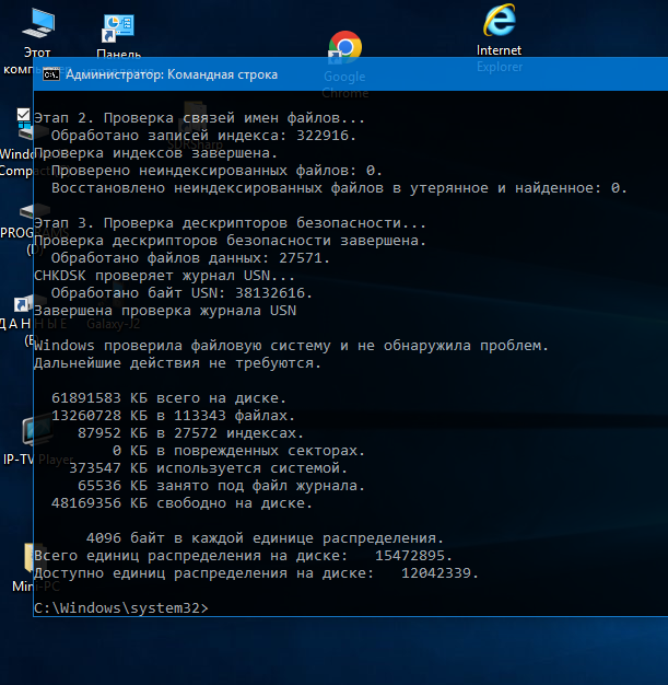

https://upforme.ru/uploads/001b/4f/36/2/t892547.png
Вроде ошибок не обнаружено. Но что то слишком быстро.Не более минуты. У Малютки в 2005м помню по полдня проверялось. и гонял он её чуть не каждые 2 дня. И это видимо только диск C. С помощью команды chkdsk  . А как другие проверить.
116
Что-то подозрительно мало файлов.

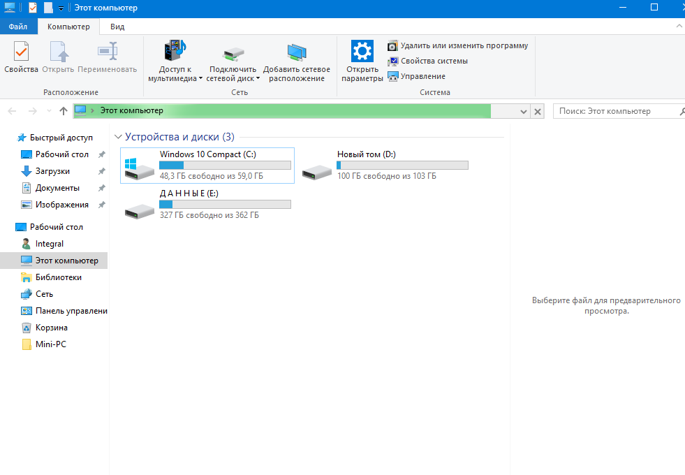

Вот так показывает сразу после перезапуска Проводника
https://upforme.ru/uploads/001b/4f/36/2/t269052.png
https://upforme.ru/uploads/001b/4f/36/2/t265070.png
А так показывает с рабочего стола

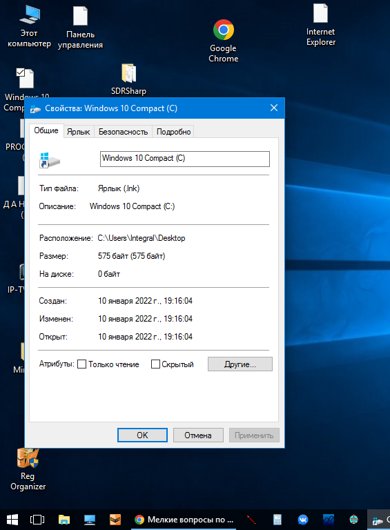

Неправильно.
118
Не понимаю, что вы ищете. Когда кличите правой кнопкой мышки на ярлык диска на рабочем столе и хотите посмотреть объём в свойствах, то и получаете объём ярлыка. А если хотите посмотреть объём диска с рабочего стола, надо с помощью ярлыка открыть диск и затем правой кнопкой мышки войти в свойства диска. Тогда и увидите полный объём диска.
Теперь понял. Но дело не в этом. Выше я писал, что диск, вернее не диск, а "корень" компьютера, открывается с тормозами, и свойства папок и файлов открываются с большим замедлением. Думал это сопутствуюие признаки.
