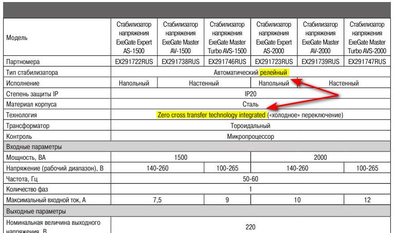

Вот интересно: может ли такое сочетаться?
Это инструкция от стабилизатора напряжения:
Может ли быть коммутация механическими релями по переходу через ноль?
Я полагаю, если бы там были твердотельные реле (симисторы) - это обязательно отразилось бы в названии/описании прибора, хотя бы по маркетинговым соображениям. Но тут написано - "релейный"...

У меня AVR-1008-G .Там механические рели щёлкают.
Это инструкция от стабилизатора напряжения:Может ли быть коммутация механическими релями по переходу через ноль?
По моему глубокому убеждению, механическое реле на это неспособно, да и морально устарело их применение.
Возможно, там стоят оптореле (на основе тех же самых симисторов или МОП-структур), с контролем перехода через "ноль". Что-нибудь типа CPC1976 Их существует немалое количество видов. Даже у меня подобных штуки две-три найдётся.
Маркетологу показалось слово "Опторелейный выход" некрасивым.

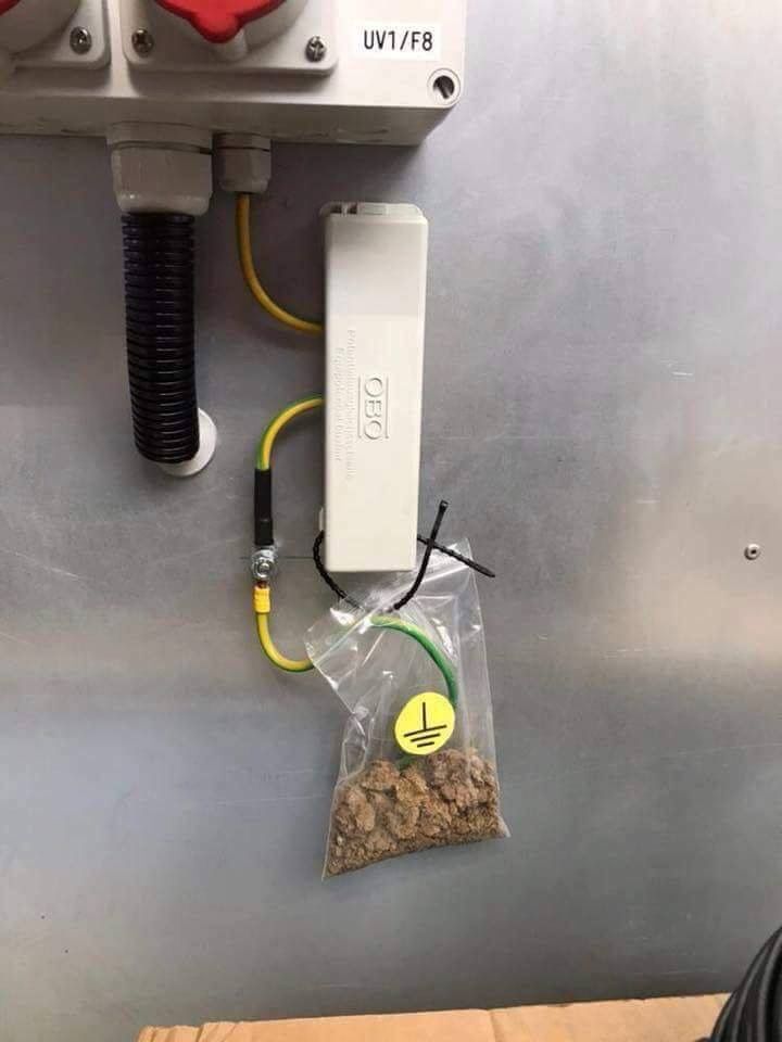

Про заземление https://dzen.ru/a/Y6De12wE5D9iOpdl
В конце концов ему пришла в голову потрясающая по простоте и эффективности идея: он решил заземлиться к... фундаменту. Он разбил кусок бетонного угла и приварил шину заземления к арматуре, после чего замерил сопротивление. Его потрясло насколько оно было мало. С того времени все американские базы начали заземлять через фундаменты.
И так можно?
ПУЭ. Правила устройства электроустановок. Издание 7
Раздел 1. Общие правила
Глава 1.7. Заземление и защитные меры электробезопасности
Заземлители
1.7.109. В качестве естественных заземлителей могут быть использованы:
1) металлические и железобетонные конструкции зданий и сооружений, находящиеся в соприкосновении с землей, в том числе железобетонные фундаменты зданий и сооружений, имеющие защитные гидроизоляционные покрытия в неагрессивных, слабоагрессивных и среднеагрессивных средах;
Ясно, спасибо. Значит автор той статьи https://dzen.ru/steklo_skazka просто диванный эксперд.

1.7.109. В качестве естественных заземлителей могут быть использованы:1) металлические и железобетонные конструкции зданий и сооружений, находящиеся в соприкосновении с землей, в том числе железобетонные фундаменты зданий и сооружений, имеющие защитные гидроизоляционные покрытия в неагрессивных, слабоагрессивных и среднеагрессивных средах;
Это сработает при условии, что арматура фундамента собрана сваркой, а не скруткой (вязкой), и образует единый контур.
Представим себе, что вы отбиваете угол и привариваетесь к оголившейся арматуре... а фундамент собран из блоков ФБС
Отредактировано f300 (2025-07-22 11:30:29)
Ну ведь это понятно любому человеку даже с зачатками интеллекта, что всегда, в любой сфере есть некие нюансы. А то и такое за "заземление" можно выдать.
P.S. Как-то на одном объекте по проекту должны были быть установлены металлические ванны для мытья ног, а были установлены акриловые. Нам пришлось по требованию комиссии их заземлять, согласно проекту (акт не подписывали). Дырки высверливали, болт с гайкой, и к шине заземления.
Оказывается, есть интересный вариант коммутации, правда не "через ноль", а "безобрывный".
Смысл там в том, что переключение реле происходит обязательно в положительный полупериод, и на время переключения параллельно контактам подключается диод (вспомогательным реле). То есть, в то время, когда замкнутый контакт уже разомнкулся, а разомкнутый еще не замкнулся - ток продолжает течь по цепи через диод.
Такое управление подразумевает использование микропроцессора.
