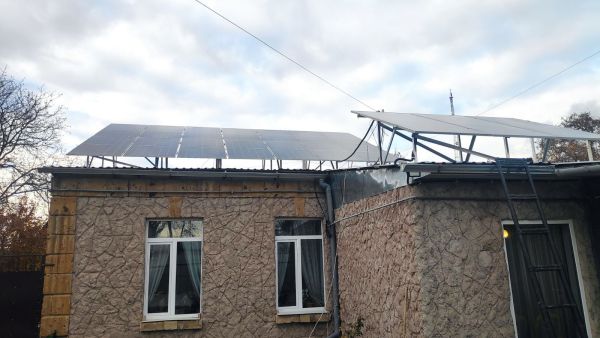

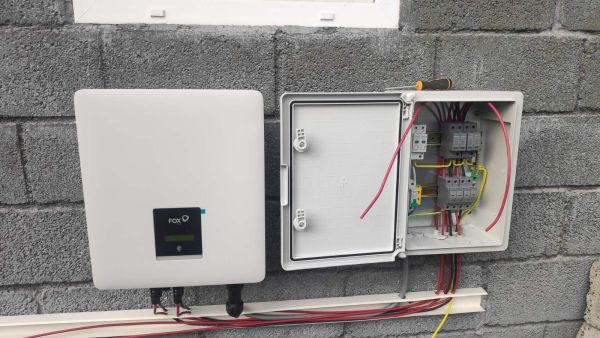

Готово. Как и обещали, управились за 2 дня. В понедельник понесу заявление в электроконтору на замену счетчика, и, как только его установят, смогу пользоваться "халявой"  :D
https://upforme.ru/uploads/001b/4f/36/43/t446620.jpg
https://upforme.ru/uploads/001b/4f/36/43/t795977.jpg
Всего, как говорил, 17 панелей, общей мощностью около 10 кВт, инвертор и рубильник установлены снаружи, управление и логгирование проиводится через свое собственное облако, так, что систему можно контроллировать из любой точки мира.

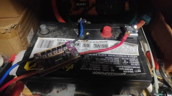

Аккумулятора не хватает  :)
Как не хватает? А это что;)
Ну и так, на всякий случай, в подсобке у меня есть автомобильный аккумулятор на 65 Ач, от него я обычно запитываю точечную сварку.

А как это все работает? От панелей преобразователь и 220в в розетки? Выходное напряжение батарей какое?
Пока еще, как говорил выше, не работает, надо писать заявление на установку двунаправленного счетчика. После установки системы в инвертор заводится сеть 220В и постоянное напряжение с панелей. Последнее в самом инверторе тоже преобразуется в 220В, 50 Гц и в зависимости от выработанной энергии и нагрузки регулирует подачу в дом/в сеть. Аккумулятороы отсутствуют напрочь, в темное время суток потребление идет полностью от электросети. В конце "отчетного" периода рассчитывается разница между потребленной и отданной энергией и, смотря по результату, или ты доплачиваешь электрокомпании или наоборот, она тебе. Фишка в том, что мы у них покупаем энергию по 36 драм за киловат, а они у нас по 17... Такие системы особенно выгодны предприятиям, работающим только в светлое время суток и практически ничего не потребляющие ночью. У моего одноклассника авторемонтное предприятие, не знаю, сколько панелей он установил, но очень доволен, говорит, почти перестал платить за электричество. Я-же дождусь, когда снизят транспортный налог на электромобили, разговоры об этом уже ведутся, куплю себе электромобиль и буду кататься на халяву, не тратясь на бензин  :D

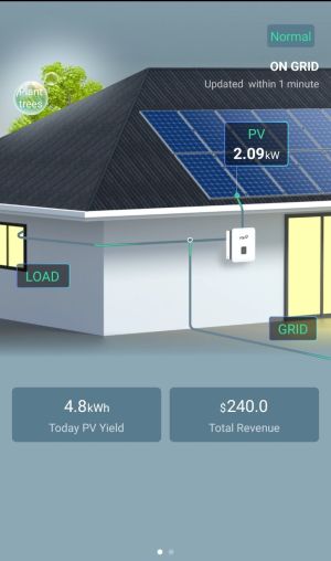

Все готово. Заявка подана, договор подписан, установка счетчика оплачена и сегодня, буквально час назад, нас подключили к сети. На сумму дохода не обращайте внимания, надо покопаться в настройках и установить тарифы, но за менее чем час почти 5 кВт наработало  :)

Это рисунок, не фото ?
Панели на одной стороне крыши ?
Ветер не сорвёт, град не разобьёт  ?
