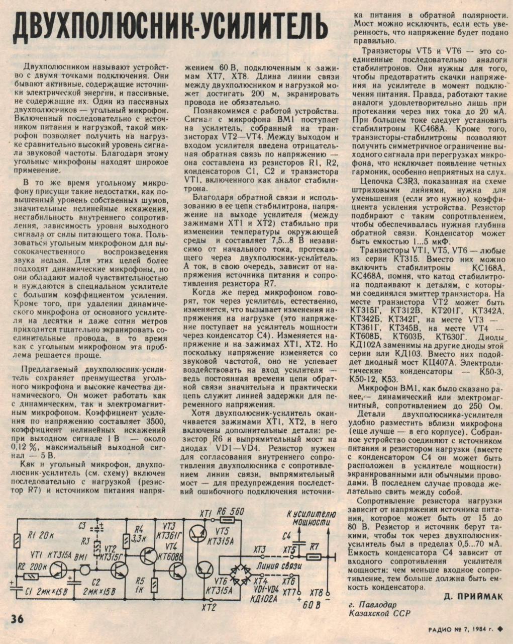

Я встречал такие кабели. Откуда они, и для чего, я так и не понял. Единственное - на антенны раздавал.
Для подключения микрофонов   в таких   схемах  наверное
Я ни разу в жизни не смог найти реальную сферу применения такого кабеля. Да, им можно подключать микрофон, но почему на таком кабеле нет ВНЕШНЕЙ изоляции? Попробуйте оголённый от изоляции микрофонный, даже качественный кабель, "поелозить" по разным поверхностям, желательно с проводимостью, неважно, какого порядка. Дополнительный шум и помехи гарантированы...

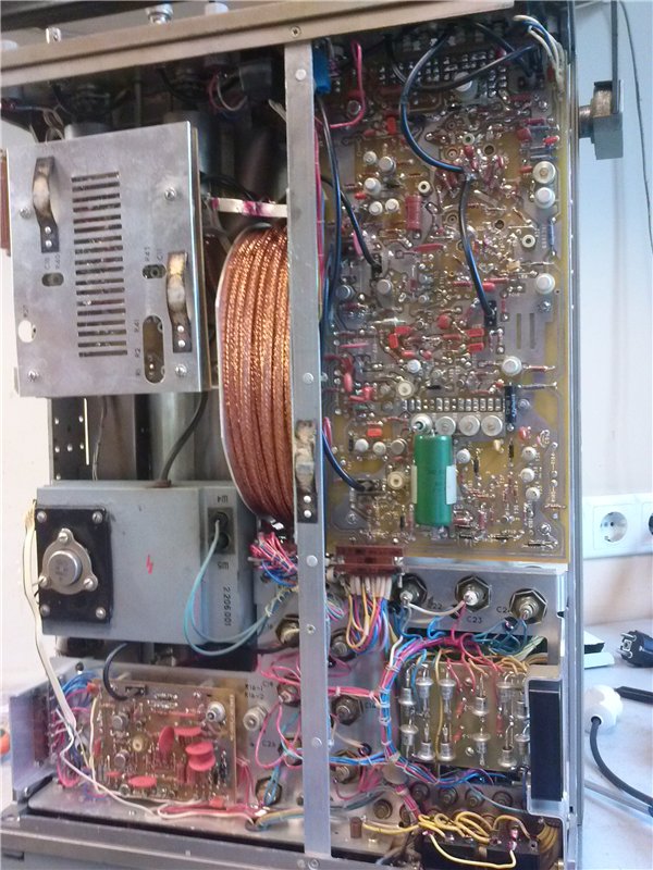

https://upforme.ru/uploads/001b/4f/36/73/t68901.jpg
Вскройте любой отечественный осциллограф, например, и вы увидите в жгутах экранированные кабели без внешней изоляции. Там целая катушка - линия задержки, намотана таким кабелем.

Да, в военной аппаратуре этот МГШВЭ широко применялся, на свалку МАИ часто выбрасывали жгуты с ним, причём вязались как есть - голыми, вместе с МГШВ.

Не уверен, но могу предположить: это не столько электромагнитный экран, сколько бронезащита от перетирания изоляции при вибрации
Насчет осциллографов: ЛЗ видел в виде длинных затейливых косичек из МГТФ в толстом луженом неизолированном экране (очень высокого качества провод, я эти ЛЗ расплетал и выпрямлял), она была не на катушке, а просто уложена змейкой по днищу прибора (С1-70, к примеру)
Видите ли, весь жгут связан из проводов в двойной изоляции - виниловая и поверх шёлковая с лаковой пропиткой, и пара проводов в экране. Нелогично как-то защищать только некоторые провода.

ЛЗ видел в виде
В военной аппаратуре ЛЗ были в виде коаксиального кабеля, толстого такого, со спиральным внутренним проводником.
Этот осциллограф, похоже, сильно низкочастотный. ЛЗ на катушке... индуктивность исказит сигнал
