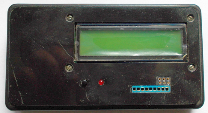

Я похоже сделал ещё в старом самодельном в корпусе от 830-го мультика. По сей день пользуюсь.
http://upforme.ru/uploads/001b/4f/36/22/t955627.jpg

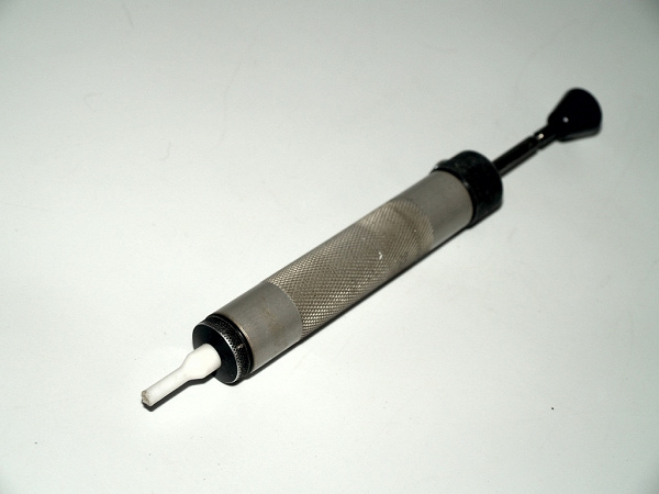

Как  то раз  отдавали  даром  оловоотсос ,   вот  такой  https://upforme.ru/uploads/001b/4f/36/41/t463946.jpg
https://upforme.ru/uploads/001b/4f/36/41/t319635.jpg
Район  был  совершенно  не мой (ЮЗАО ) , да   и   комментарии  насторожили  ..

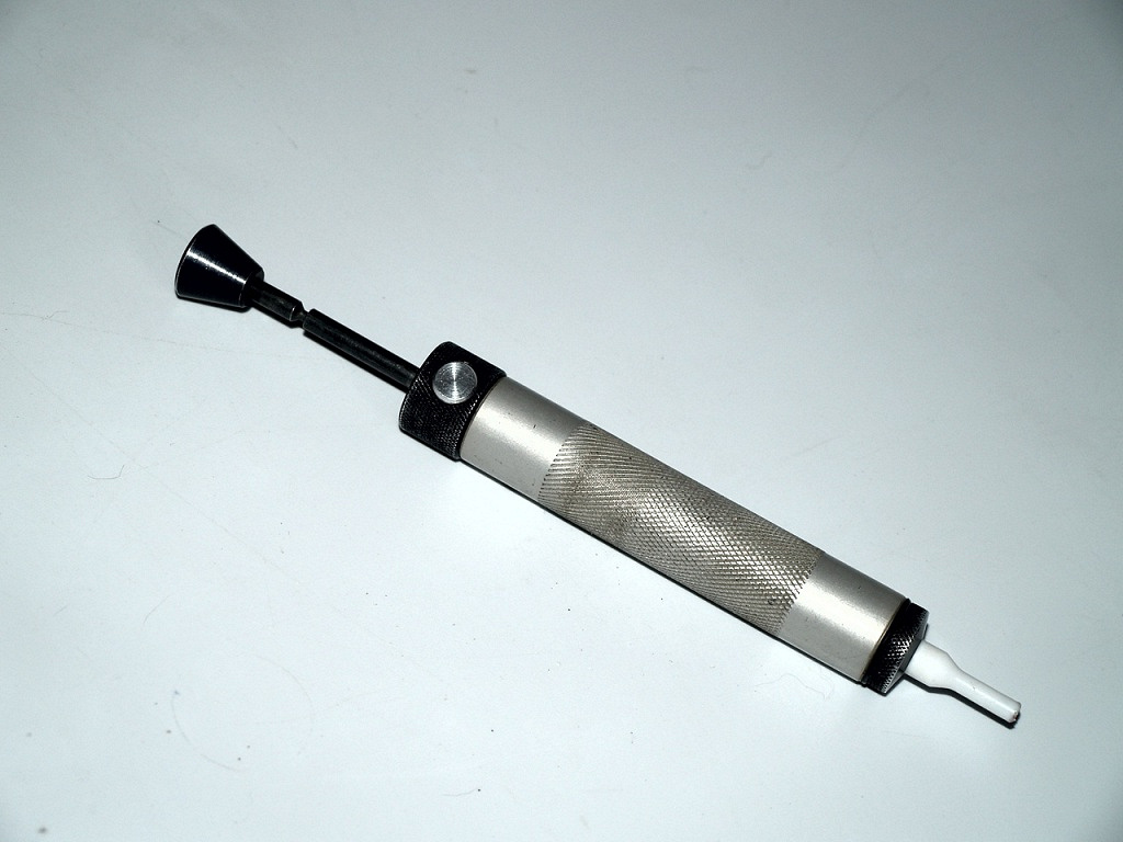

Если качественная, то весьма полезная, если такая как на картинке - можно смело выкидывать. У меня оловоотсос аж с 1989 года, мне его вместе с паялкой Weller подарили американцы, приехавшие после землетрясения к нам сооружать какую-то больницу. Китая тогда еще и в помине не было и все приборы были made in USA. Так этот отсос прослужил мне до позапрошлого года, я им пользовался постоянно, функцию свою он выполнял на отлично. Когда, наконец, девайс сломался, шутка-ли прослужить, причем интенсивно, более 30 лет, я покупал разные с али, но ни один из них даже близко не стоял с тем, американским. А Weller, кстати, в рабочем состоянии до сих пор, только электронику заменил на более совершенную. Но я им уже не пользуюсь, т.к. перешел на Т12, а старичка отправил на заслуженный отдых  :)

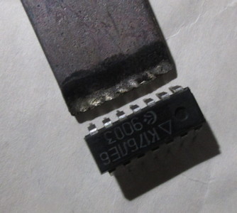

Когда мне конкретно пришлось заниматься советскими "сороконожками" (КР580), пришлось решать проблему выпаивания, так как дохли они десятками, как мухи.
Первым делом заинтересовался вот такими отсосами. Изъездил 3 штуки, и понял, что "Все-таки что то не так в нем". Сосёт со 2-3 попытки, "носик" размочаливается очень быстро, и - девайс на выброс.
Пришёл к:
Если микросхема не нужна, а плата, наоборот, нужна - обкусываются бокорезами все ноги и выпаиваются по-одной.
Если микросхема нужна, а плата, наоборот, не нужна - берется паяльник шириной жала во всю микросхему, и вперёд. Паяльник просто механический, с нагреванием на газе. Нужен отдельный на каждый тип корпуса - под 7, 8, ... 20 ног. При приобретении навыка можно получать и плату в нормальном состоянии.
http://upforme.ru/uploads/001b/4f/36/11/t830694.jpg
Можно и просто пламенем газовой горелки по нижней стороне платы - м/сх вылетает на раз-два, но плата тогда точно на выброс, и вонь жуткая.
Пробовал и таким китайским оловоотсосом пользоваться, фуфло полное. Даром не нужен.

Российский оловоотсос? Я так и не смог найти ни разу ничего достойного им на замену. Который у меня, он самый первый инструмент после паяльника, работает исключительно. Есть, конечно, моменты, когда им подлезть невозможно, но ведь не всегда такие моменты возникают. Тогда оплётка, кстати, с Алиэкспресса, выручает. Они у меня уж больше пятнадцати лет работают. Точнее, один, второй пока без наконечника.

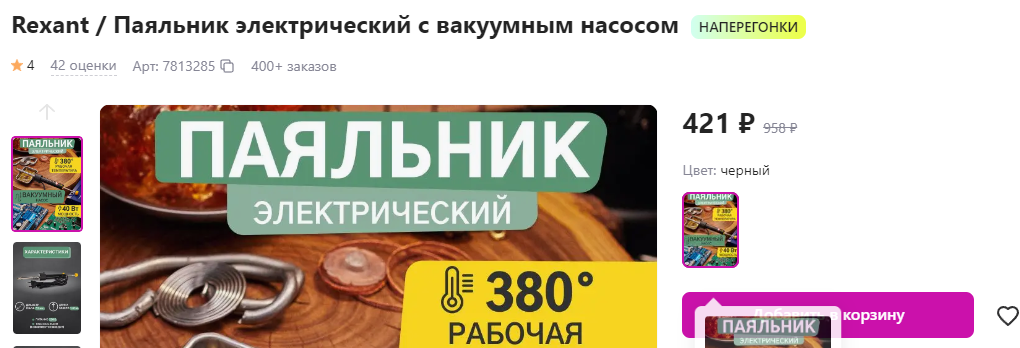

Мне сейчас зачастую выгоднее покупать на Wildberries, чем на али и иже с ними, несмотря на то, что товаты с WB в конечном итоге тоже имеют али-евское происхождение. Дело в том, что в последнее время подорожала доставка из Китая к нам, и, если раньше все товары были free shipping, то сейчас доставка чаще дороже, чем сам товар. Возьмем предыдующую ссылку. Стоимость паяльника - 2,45 USD, доставка - 6,63. Итого выходит 9,08$. Тот-же самый товар на WB стоит 2...3 тысячи драм, = 5...8$. И это не считая того, что товар с WB доставляется за неделю, иногда за две, а с али до нас посылки доходят за 2 месяца...
Вот, например, поищите на WB по артиклу 7813285, интересно сколько он стоит для российских клиентов. Для Армении цена установлена в 2150 драм, = 5,57 USD.
https://upforme.ru/uploads/001b/4f/36/12/t453089.png
По курсу на сегодня 4,45 $
