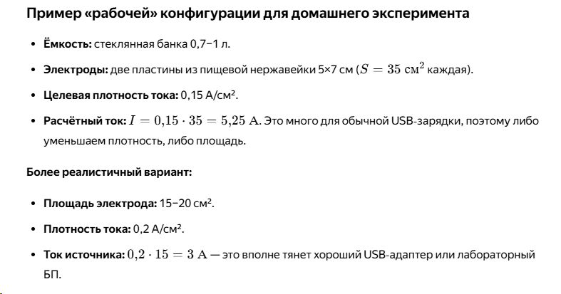

45044,8 написал(а):
получить ток 2 - 3 А при напряжении 5 -7 В можно только при изрядно подкисленной воде. Чуть не электролит свинцового аккумулятора.
Алиса считает иначе.

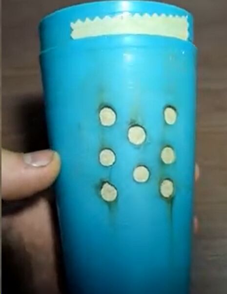

Два отдельных стаканчика с электродами соединяются мокрой тряпочкой (бинт). По этому бинту осуществляется электрический контакт.
Или вот так. Стаканчики вместо мешочка.
http://upforme.ru/uploads/001b/4f/36/27/t840892.jpg
Отредактировано MSNG (2026-08-06 21:28:06)
Да, встречал такое. Подзабыл. Но в таком варианте,уже точно низковольтная запитка от 5-10 Вольт не заработает при всём желании. Это не покрытие слоем металла какой-то заготовки.
Ааа... Алиса, конечно, авторитет  :)
А всё же померьте тестером сопротивление между электродами.
Алиса про это забыла. Блондинка, что с неё возьмешь  :D
