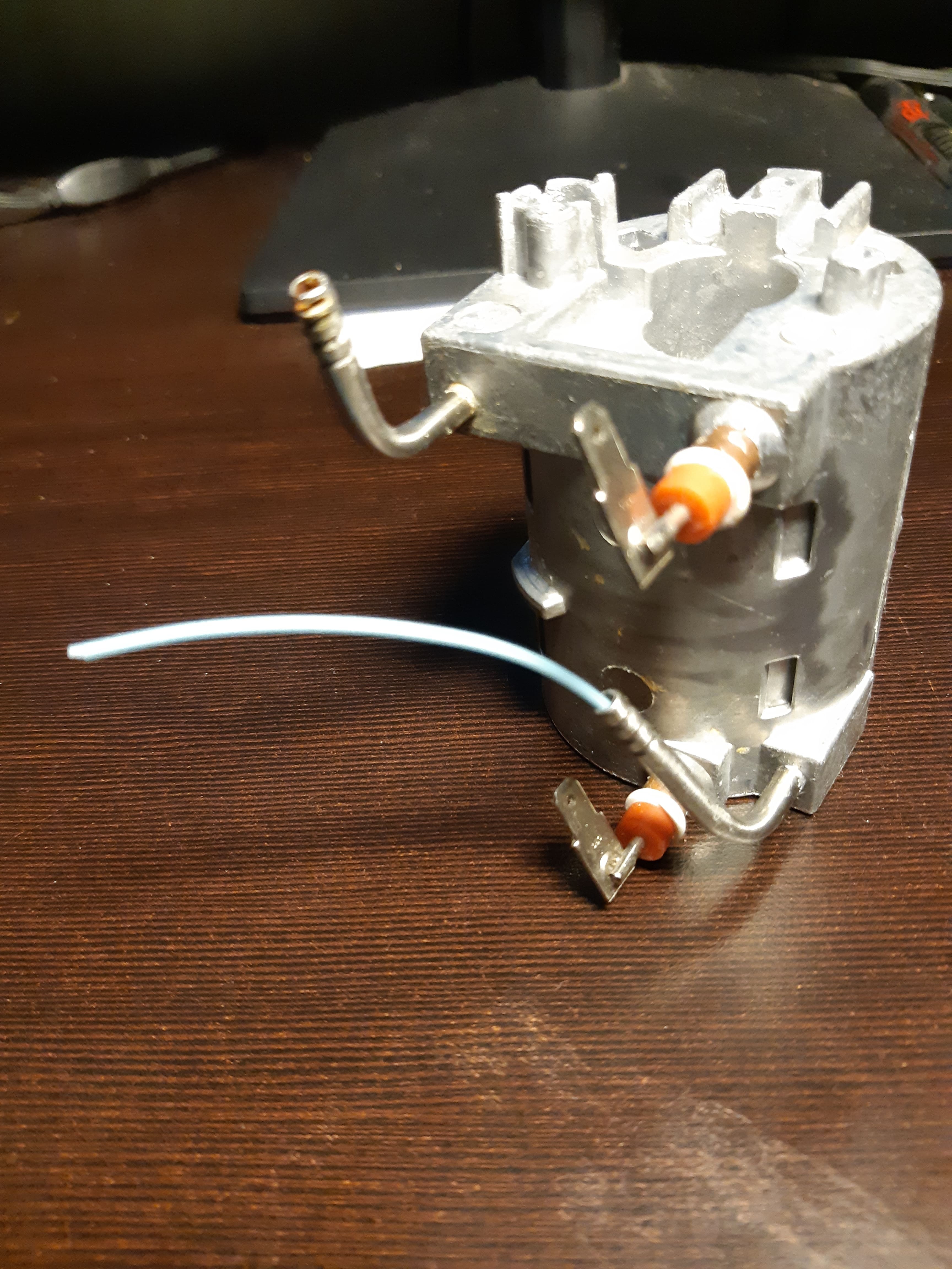

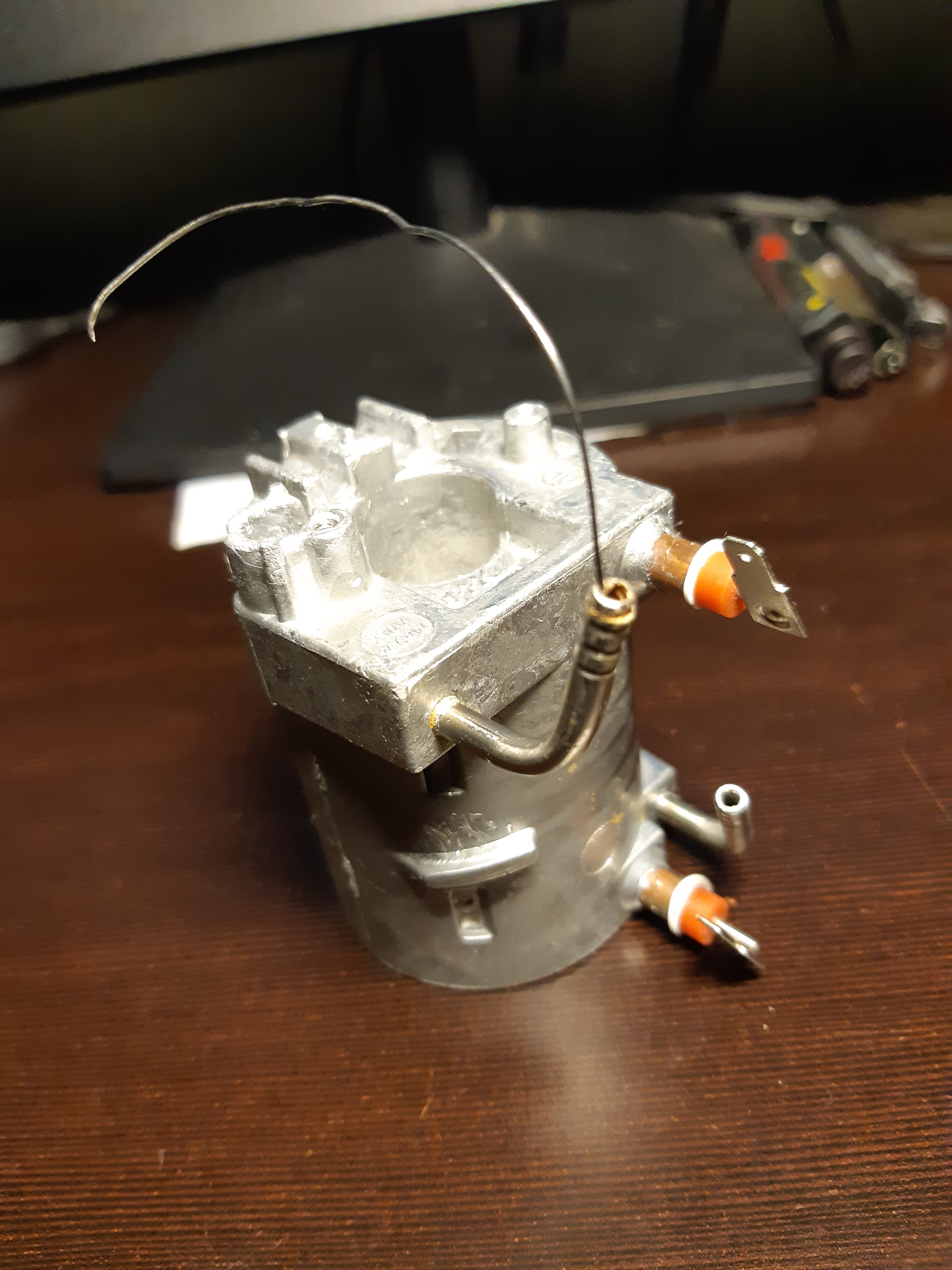

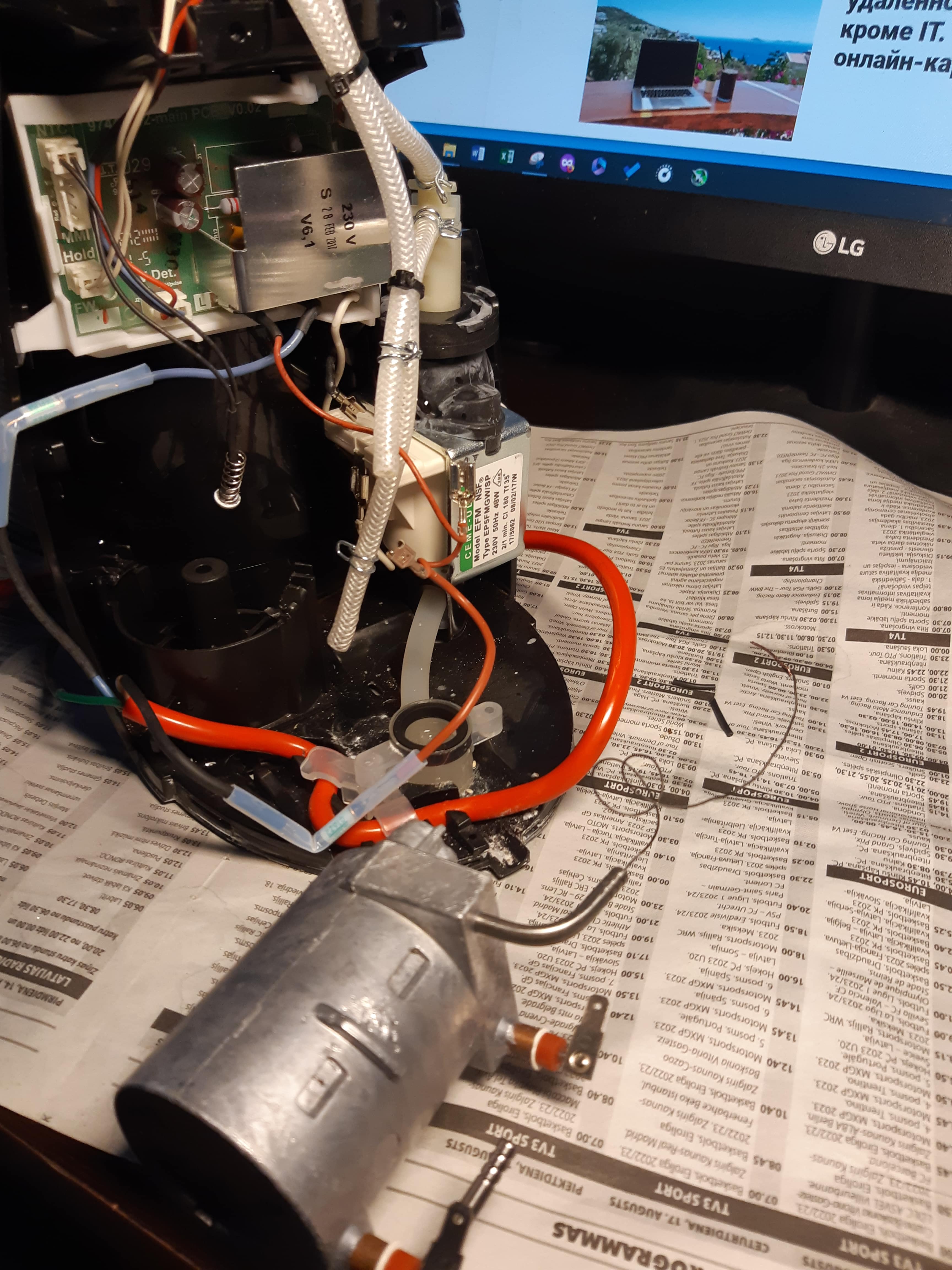

Уже месяц борюсь с закальцевавшейся трубкой в нагревательном элементе кофеварки Dolce Gusto.
Чувствовал, что надо уже пропустить воду с лимонной кислотой и всё откладывал м*дак.  :pained:
В один прекрасный день наступил момент Х - насос работает, вода не течёт. Холодную качает нормально, значит, предположил я, трубка засралась.
Разобрал. Трубки чистые. А вот нагревательный элемент не продувается (думаю что ведь должен?).
Выпрямил чуток прижимную пружину для лампы от какого-то агрегата. Во входную трубку (снизу) проходит без проблем до нутрей резервуара.
Начал прочищать входную. Кальция навысыпалось... Но пробиться вовнутрь резервуара никак не удаётся...
По длине пружина упирается у самого выхода патрубка из резервуара. Для более - менее свободного хода пружинки патрубок уже немного разогнул. Дальше не решаюсь - боюсь сломать.

Пробовал в трубку заливать лимонную кислоту и потом надеялся пробить. Тщетно. Потом уксусом. Сейчас уже уксусной эссенцией. Пока без результатов.
Была бы возможность выгнуть - не было бы и вопросов -  шуруповёрт со сверлом решил бы задачу.
У меня идеи кончились...  :pained: Нужен мозговой штурм.
И да - как запчасть нигде этот нагревательный элемент не найти. Как последний выход осталась связь с реммастерскими и покупка нового.
А до них более ста км...

А попробуйте ту самую пружину зажать в шуруповёрт. И... на маленких оборотах... типа гибкое сверло.
А может тросик тонький подобрать.
Отредактировано Tadas (2023-11-23 20:59:17)
А если второй конец пружинки зафиксирован? Весело будет.
Я бы посоветовал изначально начать с тросика, поменьше диаметром, и на конце слегка "распушить"... Конечно же, если пружинка мешать не будет (типа удалить на время, если есть возможность).
P.S. Кстати, залить туда какой-нибудь слабой кислоты, из тех, что вы пробовали, и дать постоять подольше. Либо, если не поможет, что-то щелочное на пробу (чёрт его знает, каков химсостав вашей накипи, хотя операция может привести к полному "забетонированию"). В принципе, в случае реанимационных действий, можно и пробовать... Всё равно вариантов не остаётся. ;)

Я пробовал прокручивать проволочку до пружинки. Естесственно, она обломалась у самой горловины трубки. Повезло, что удалось её достать.
Пружинка там для информативности. В трубке ходит свободно до препятствия. Она используется как шомпол с небольшим поворотом туда-сюда.

А кто сказал что какая-то там эссенция в этом случае может помочь? Привыкли чайники от накипи освобождать? Так там кислота или просто уксус накипь ни как не растворяет... просто она отслаивается от стенок.
Никакие проволочки не помогут. Там дальше змеевик. Надо искать какую-то "суровую" химию если такова вообще существует. А ведь всё-таки наверняка существует. У нас бойлеры промывают каким-то раствором от накипи, но там не глухой затык, а только по стенкам трубок... как в чайнике. Чем промывают не интересовался... приезжают подрядчики по заявке руководства... да и не царское это дело совать свой нос в чужой понос. Туда провода не подходят... значить не мне об этом заботиться.  :D
