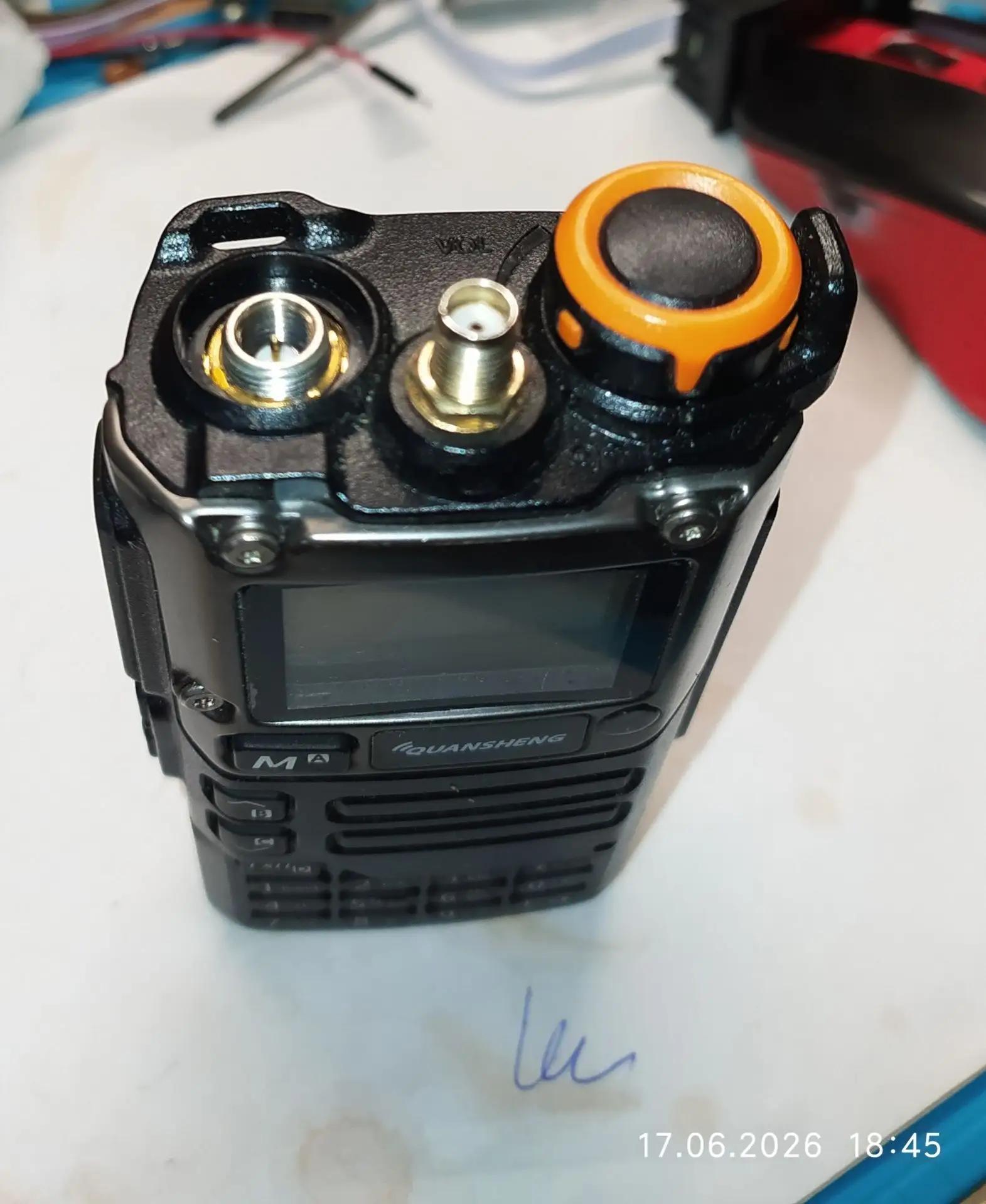

Есть рация квашня, или кваншенг ,но нет к ней оазъёма для наружной антенны, Ранее обсуждалось. Вот сделал этот разъём почти что из говна и палок.
И чем это в голь на выдумки хитру негодно?

И какие в итоге получились КСВ, отражения, волновое сопротивление этой байды? Какая часть излучаемой мощи идет на разрушение выходного каскада передатчика?

Я Вам удивляюсь. Без нормального согласования при работе на передачу отражения сигнала могут  убить выходной транзистор.
Но если только прием ... да и для приемника хотя бы волновое согласовать надо. И тангенту заклинить нах :)

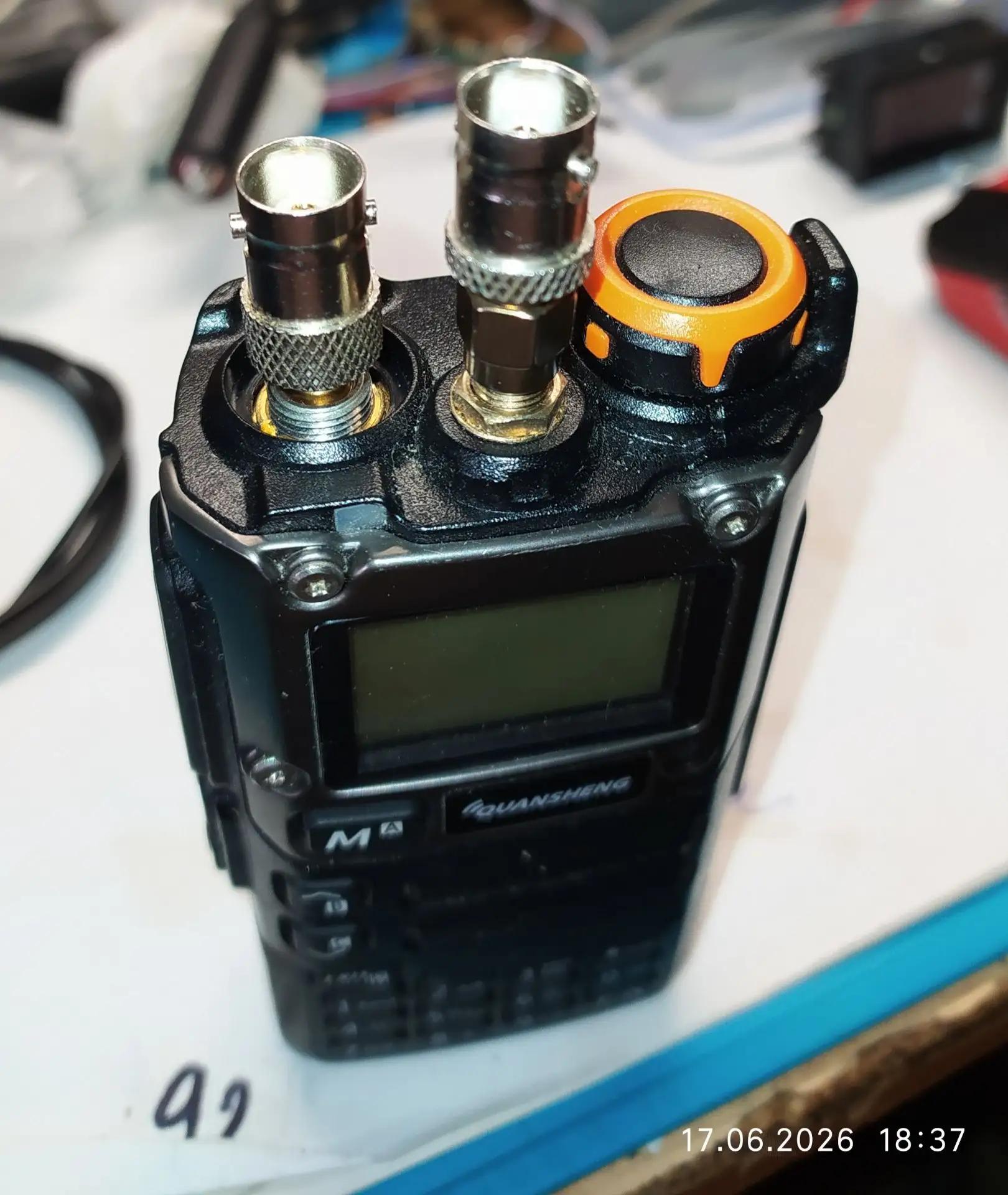

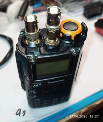

А у меня так "квашня" выглядит.
https://upforme.ru/uploads/001b/4f/36/12/t925523.jpg

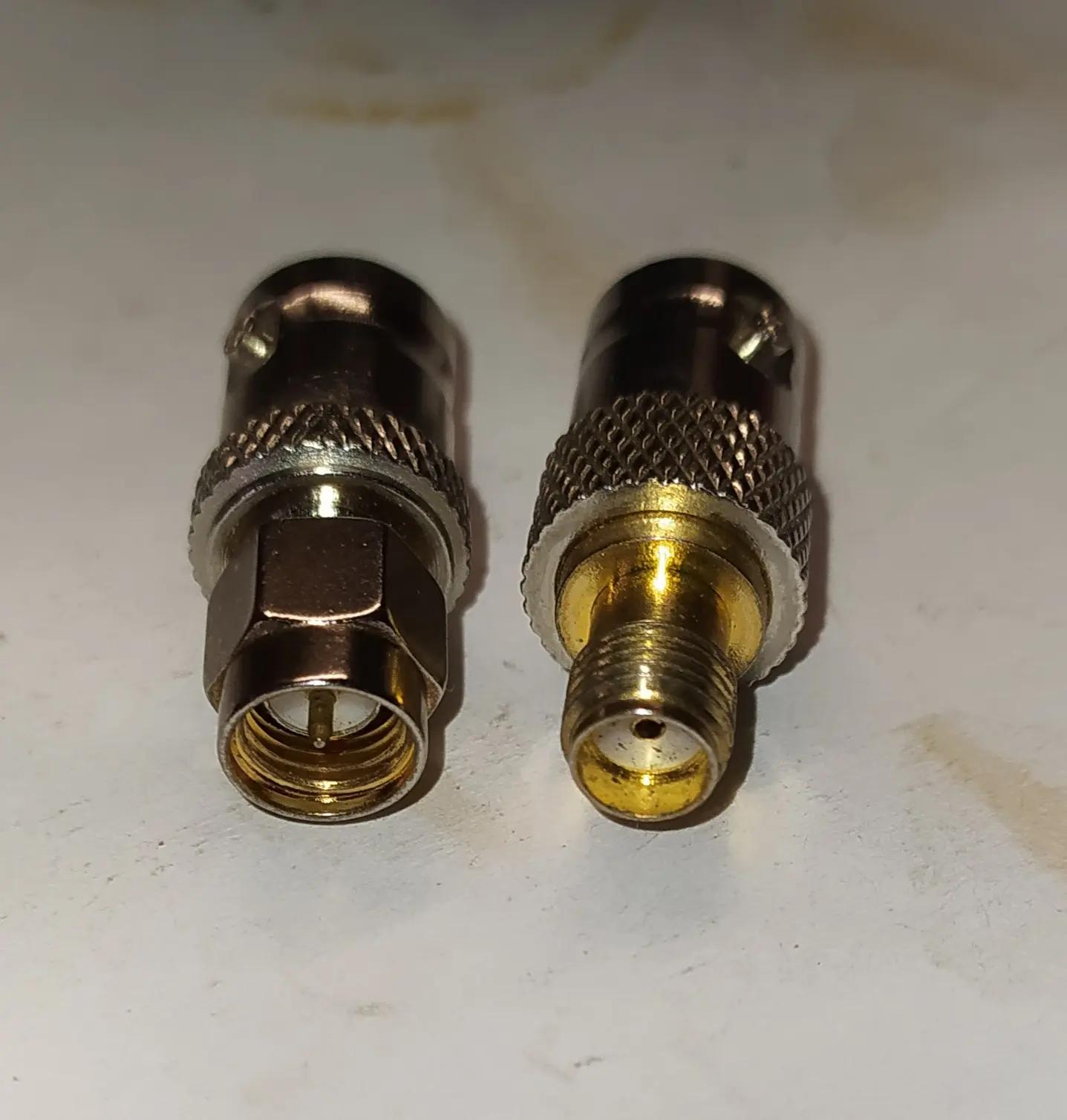

С переходниками:
https://upforme.ru/uploads/001b/4f/36/12/t183197.jpg
А вот переходники.
https://upforme.ru/uploads/001b/4f/36/12/t545226.jpg

А вот переходники.
и чем они лучше ? короче? могу короче сделать, только ответный пятачок надо взять какой нибудь другой, например колокольчик-тюльпанчик или как у ATS.Думал штырёк подлиньше, чтоб лучше контачил,и упирался прямо в пятачок разъёма.
И тоньше могу, первоначально думал ,"оплётку" провести проводками, как в кабеле, или фольгой, а сверху кембрик одеть- будет вроде не толще чем разъём,  так будет лучше ? И при чём тут вообще толщина, кабеля же разные по толщине бывают.
