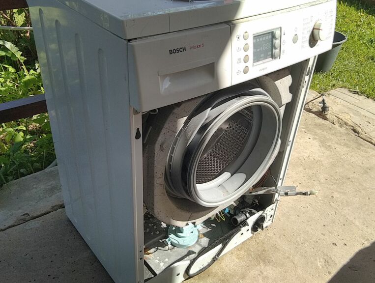

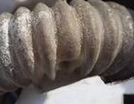

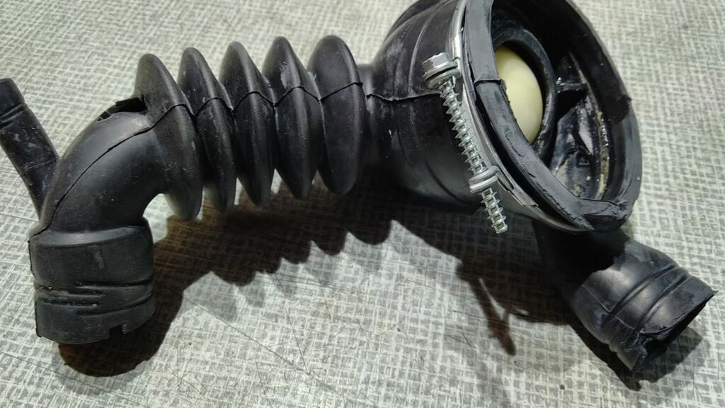

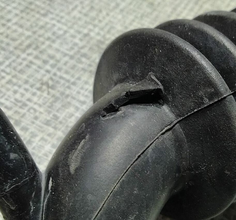

У стиральной машинки в резиновом шланге дыра. Хочу попробовать заклеить. Потому что купить такую резинку новую думаю не реально. В общем жду совета как лучше заделать дыру?

Когда-то, в прошлой жизни, приходилось пару раз такое делать. Но тогда у меня был доступ к клею 4НБ (могу ошибаться, больше 30-ти лет прошло), так он проходил у нас на предприятии, где несколько цехов работали на оборонку по теме резиновых изделий. Клей был такой, что при заклейке дыр в надувной лодке, при очередной аварии рвалось всё вокруг, кроме места заплатки. Я уже очень давно не встречал перкаль, прорезиненную ткань. А тогда я делал просто заплатку из перкаля, приклеивая это на клей 4НБ. Тот, ещё советский...
Думаю, надо идти примерно таким путём. Брать, и делать заплатку из какой-то армированной резины, проклеив хорошо хорошим резиновым клеем.
P.S. А вообще, сначала попробуйте поискать, не думая, что это нереально. Возможно, подобных резинок пруд пруди.

Продают какие-то заплатки самоклейки, даже в воде клеится...
А когда-то такие вещи вулканизировали.
Очень даже реально
Если не она - на сайте есть фильтрация по фирме/модели
Я свой надувной матрас заклеил обычным "Моментом", с соблюдением всех рекомендаций по склеиванию (протереть/намазать/подсушить/сильно прижать). Последний пункт рекомендаций в данном случае можно выполнить, засунув в сабж какой-нибуть кругляш.
А на отремонтированном матрасе я впоследствии даже спал, когда с палаткой выезжал дикарем на природу...  :suspicious:
Или, как вариант, поискать качественную вулканизирующую ленту, у меня был когда-то рулон для герметизации наружных соединений, сейчас подобные продаются на маркетплейсах, но а качество ничего сказать не могу
Вулканизация требует не только температуры, но и сильного давления. На плоской поверхности легко обеспечивается струбциной, а вот на фигурной - ума не приложу как можно...
"Самоспекающаяся" лента - надо смотреть что это. Есть для герметизации провода СИП - ткакя не пойдет, она спекается сама с собой (витки друг с другом), но совсем не прилипает к тому, на что намотано, держится только за счет натяжения.
По телевизору сейчас прямо задрали с рекламой Фикс-про - может это попробовать?
Заклеил цианкрилатом. Резину хорошо клеит и быстро. Думаю должно держать. Давления там нет, это сливной патрубок. Главное чтобы не протекало.
http://upforme.ru/uploads/001b/4f/36/27/t534203.jpg

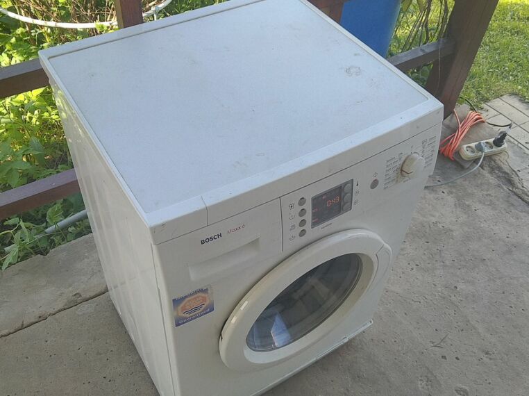

Пробные стирки прошли успешно. Машинка переехала на дачу. Пока подключил стиралку к бочке. Потом где-нибудь пристрою в сарае. Главное заработала старушка….
Там зато нехилые механические перемещения (не зря ведь из резины сделано, да ещё и в виде "гармошки"!). А цианакрилат как раз не очень гибкий материал.
Отредактировано Andrew55 (2024-05-27 02:00:24)
Гибкость шланга не сильно изменилась из-за твердого заклеенного кусочка. Да и в случае протечки зальет только муравейник. Машинка все равно пока на улице стоит. Ну а если протечет, буду новую резинку покупать.

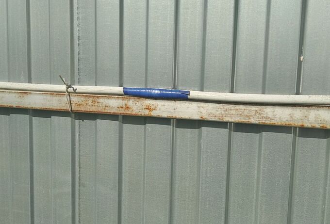

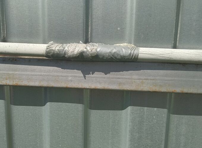

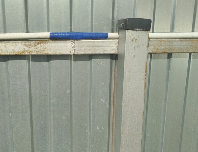

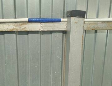

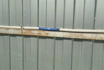

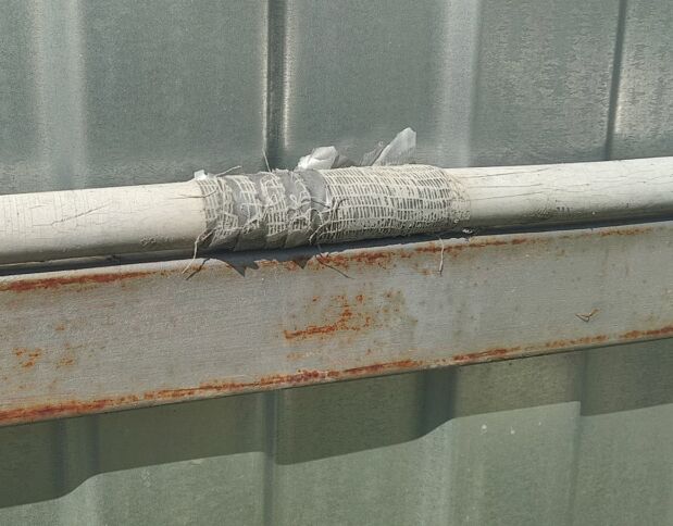

Местный водопровод от колодца к потребителю в трубе из металлопласта. Зимой там остается немного воды и труба трескается. Весной приходится пару заплаток ставить. Всякие сантехнические скотчи и супер крепкие моментальные заплатки отваливаются или превращаются в труху. А синяя изолента показала себя прекрасно, второй год держится.
Так что в борьбе с протечками может найти применение…  :longtongue:

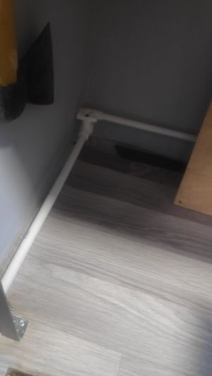

Для полного опорожнения трубы, идущей от домашнего водопровода во двор, в самой нижней точке врезан слив с вентилем. После перекрытия воды в доме, открываю краник во дворе и этот вентиль, сливая тем самым остатки воды.

Мы тоже стараемся слить воду. И компрессором продували, не помогает. Причем трескается в верхней точке, где в общем-то и воды не должно быть. Такая вот фигня…

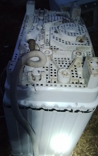

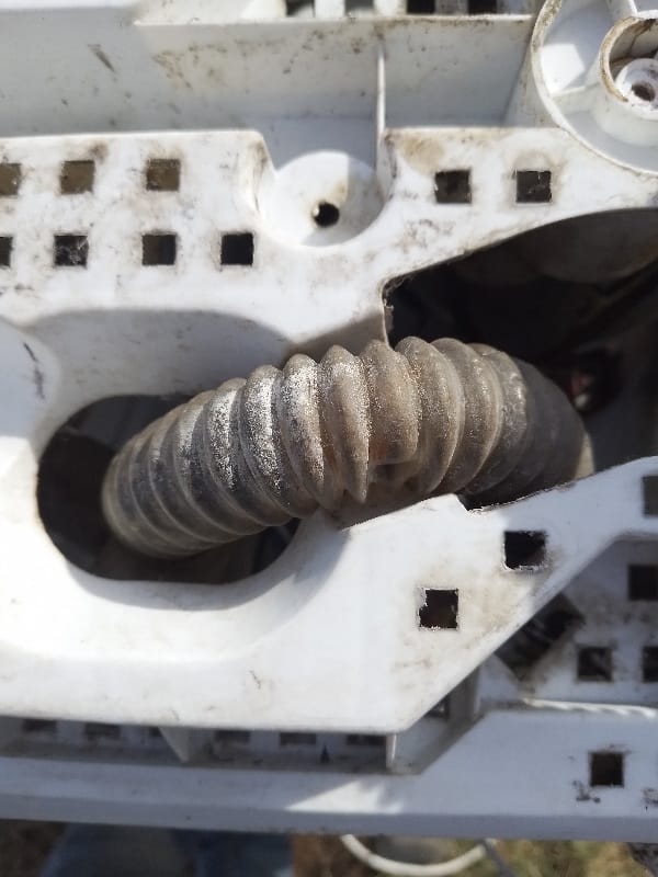

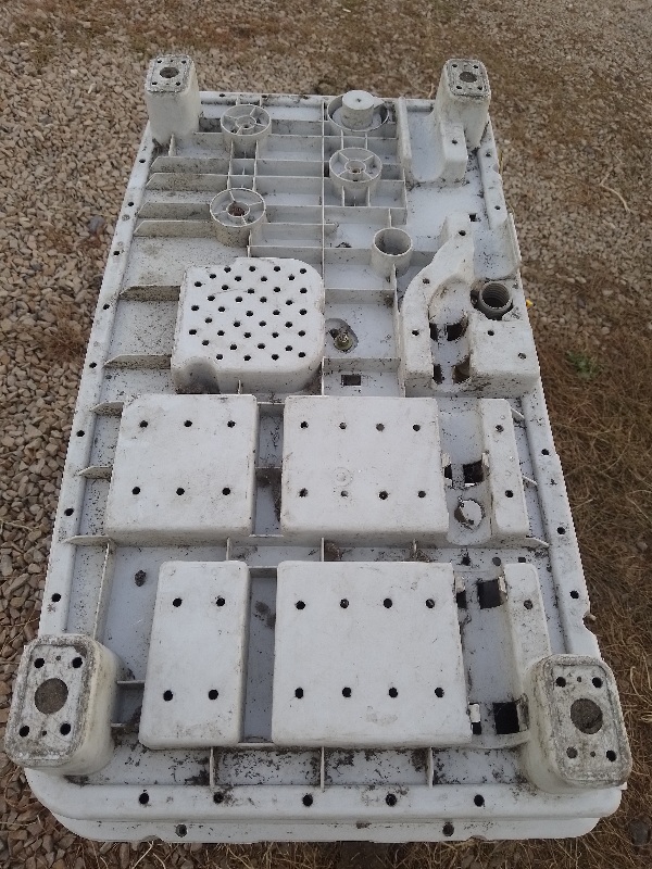

Стиральная машина WP-821RP.  Стирает, но не отжимает. Сдох двигатель центрифуги. Донор есть. Всё бы хорошо, но зачем вот эта фигня
https://upforme.ru/uploads/001b/4f/36/2/t28901.jpg
нафига этот огрызок шланга выведен наружу, и мешает снять нижнюю крышку.
Если эту переборку, или как её правильно назвать,за шлангом,  аккуратно удалить и так и оставить, ничему не повредит ?
снять шланг, а потом ещё и правильно одеть его обратно тоже проблема, крепко насажен да ещё и наверно на герметиках.

А "донор" - аналогичная машина? Если да - поупражняться сначала на ней.
Шлангов на герметике я не видел никогда.

Надо было хотя бы вот так:
Спасибо, но так разве более информативно ? Мне кажется,вообще будет непонятно,  что за кишка там изображена.И если приближу камеру то фокус расплывётся.
Донор BEKO B710, там подобной фигни нет.
https://upforme.ru/uploads/001b/4f/36/2/t621248.jpg

Может , и не на герметике но трудно снять, особенно если крышка не снята полностью.
Сарказм... На то и было указано, что ваша фотография нисколько НЕ лучше! Толку от неё нисколько не больше, чем у обрезанной.
Её надо было УДАЛЯТЬ, а не приближать.

https://upforme.ru/uploads/001b/4f/36/2/t679006.jpg
Удалил. Только уже ночь.
Неисповедимы путигосподниваши. Боялся что базар пойдёт за внешний вид и санитарное состояние, и взял только "операционной поле", чтобы бяки всякие меньше попадались.Хотя тут, извиняюсь, не кучи г..на, а вполне приемлемые для данного класса бытовых приборов загрязнения. Хотя и  такое снимают.
