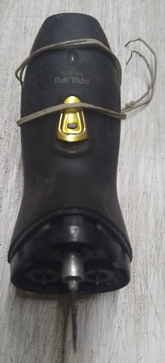

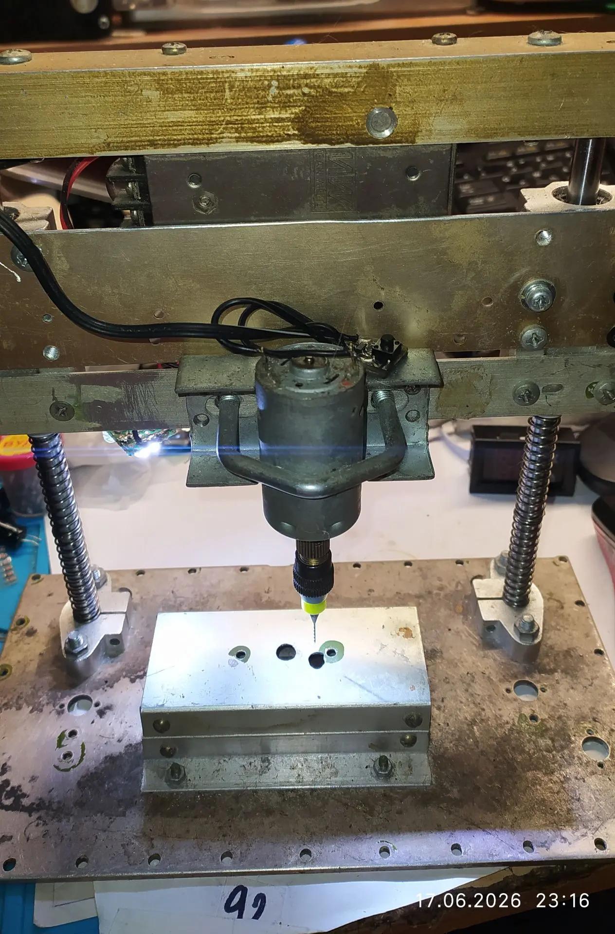

А у меня такая сверлилка. Тоже самопальная. Очень своеобразная по исполнению. Но удовлетворяет меня на 99,99% ;)
Даже 0,3 сверла не ломает, а аккуратненько сверлит.

А у меня такая, если сильно нужно сверлить.
https://upforme.ru/uploads/001b/4f/36/2/t953949.jpg

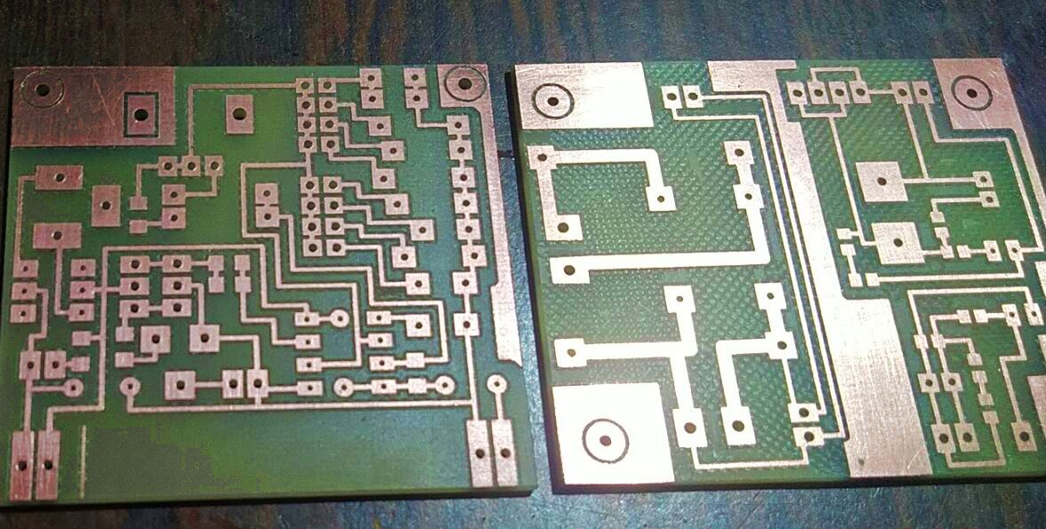

А я, в ситуации с отсутствием настолько навороченных средств производства, и травлю, и сверлю, если надо, сам. И нисколько не страдаю. Мне нравится.
Когда-то мне тоже это нравилось. Сначала рисовал платы иголочкой и краской, потом принтером и утюгом, позже ламинатор подключился к изготовлению плат. Но теперь вспоминаю все это как страшный сон. Фоторезистом я никогда не пользовался, но по моему это еще более геморойно, чем ЛУТ.
В итоге купил у китайцев станочек 3018, поколдовал над ним и теперь уверенно могу сказать, что это лучший вариант для плат. Да и не только для плат. На чпу можно вырезать детали для корпусов и вообще для дома что-то сделать. Поэтому всем и советую, если есть желание и возможность, то чпу это лучшее решение для самодельщиков.

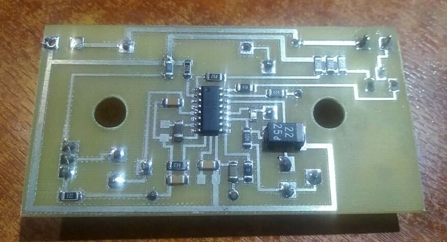

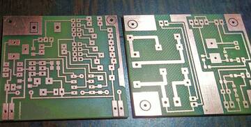

Цена 10-15К в зависимости от комплектации. На распродажах будет дешевле. Есть конечно и дорогие и очень дорогие. Еще 2-3 тысячи придется добавить для доработки, чтобы довести до нужной кондиции. Ну и старания и руку конечно приложить. Но главное это желание. Нет ничего невозможного. ;)
В итоге за 1-2 часа получаем нужную плату, без лишних телодвижений и усилий. :)

А вот платки все с прямыми углами. А есть возможность изгибов разных "лекальных" ?
132
Как нарисуете в редакторе, так и сделает. Мне нравятся квадратики.

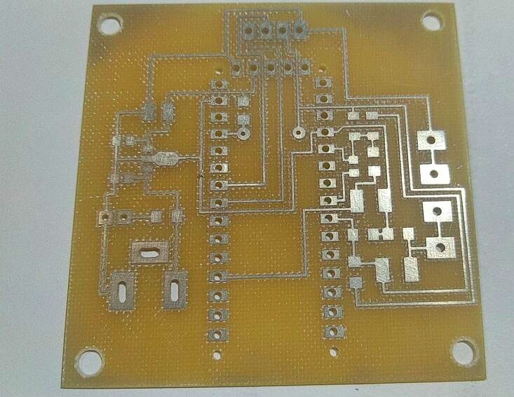

Тут еще такой момент. Электроника мельчает в размерах. И лутом мне уже было сложно делать мелкие дорожки, более плотный монтаж. Напрягает когда какая-нибудь дорожка на плате не пропечатается. Приходится переделывать. Да и избавиться от процесса травления тоже хотелось. В общем стал искать способы более простого и стабильного изготовления плат. Ну и нашел – чпу.  :)
Стружки при фрезеровке практически нет. Стружка только если вырезать фрезой плату по контуру. Но я этого не делаю. У меня своя технология…

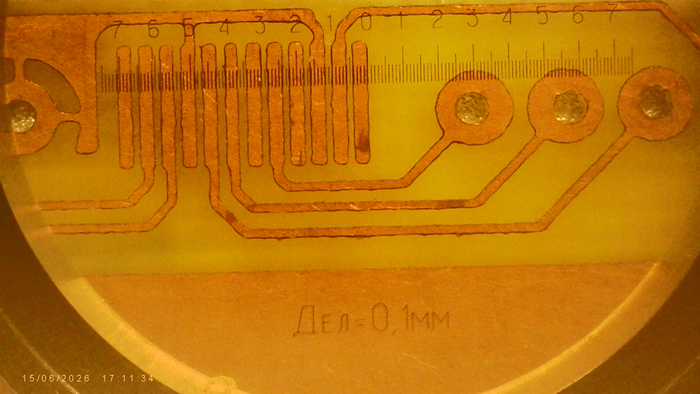

Как я уже писал выше, с фоторезистом у меня легко получается сделать 0,25/0,25. Да и фотку приводил, где зазоры 0,2мм. И всё это с первого прогона получается.
https://upforme.ru/uploads/001b/4f/36/12/t360209.jpg
Меня всё устраивает. А "лучшее - враг хорошего!" ;)
P.S. А с химикатами возиться - для меня отдельное удовольствие. :)
