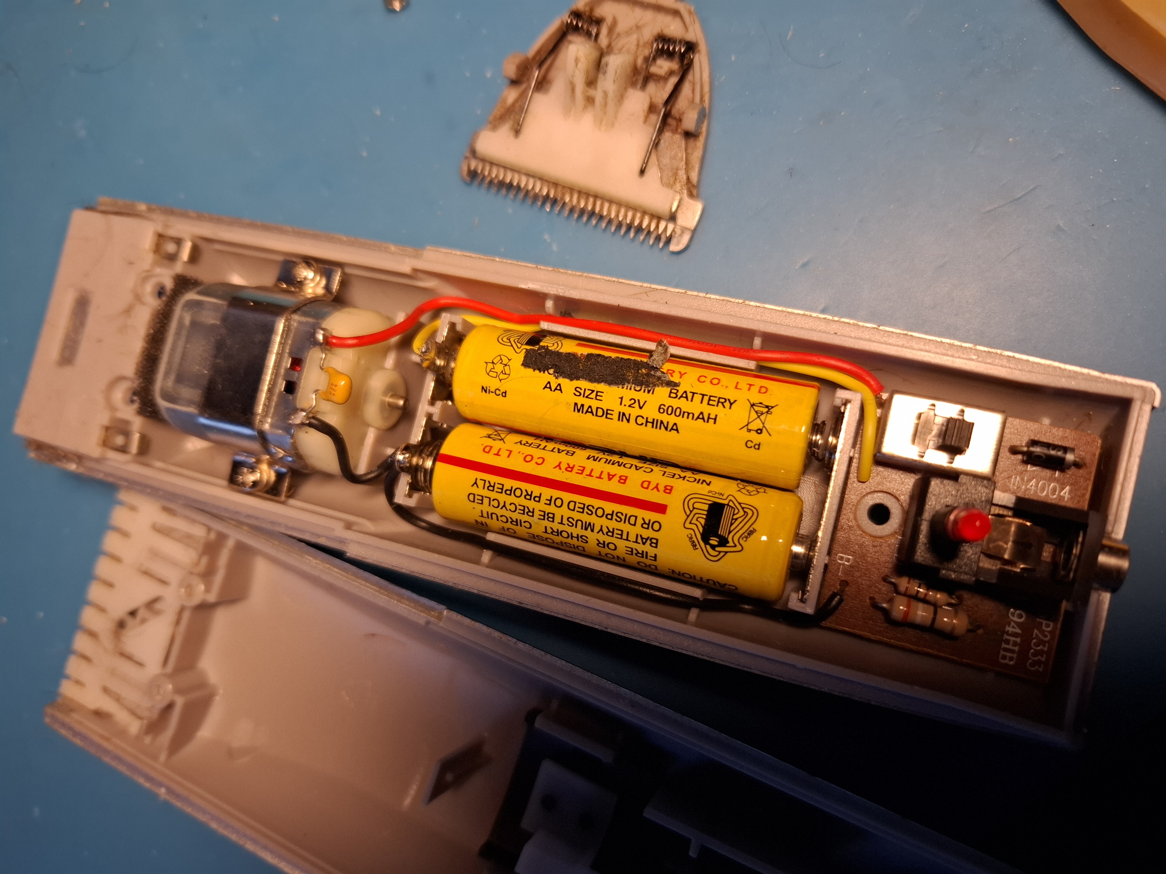

Вытащил аккумуляторную машинку для стрижки волос "BaByliss". Уже года два то аккумуляторов не тянула. А последний год совсем.

Продолжим. Неделю назад ремонтировал по той же причине машинку "Vitesse". Какой же ПТУшник её проектировал? Пока нашёл где открутить винты-шурупы,
пока догадался как снять регулировочное кольцо (при этом пружиной выплюнуло фиксатор, который улетел хз куда и теперь надо думать техниски как и чем его заменить), пока снимал его, стараясь не сломать выступающие детали,
столькими лестными эпитетами наградил этого "конструктора", что ему наверное икалось без остановки. В результате - 2 АА 600 мАч с приваренными ушами, впаянные в плату. За неимением сварки аккуратно отвёрткой отодрал уши от аккумуляторов,
оставив их в плате. Не надеясь, попробовал с флюсом с Али (который в пластмассовой баночке продаётся) залудить контакты имевшихся аккумуляторов на 1000. Получилось! Дальше - то дело техники. Залудил уши, припаял аккумуляторы.
Сборка в обратном порядке сопровождалось не меньшим количеством лестных слов этому/им пида*асам.
А вот "BaByliss" - мечта ремонтника! Легко находимые 3 винтика/шурупчика и - машинка просто разделяется на две части. И дальше... И дальше - два сьёмных аккумулятора! Никаких ушей, никаких тебе сварок/паек. Разборка - сборка 5 минут.
Вот как надо делать!

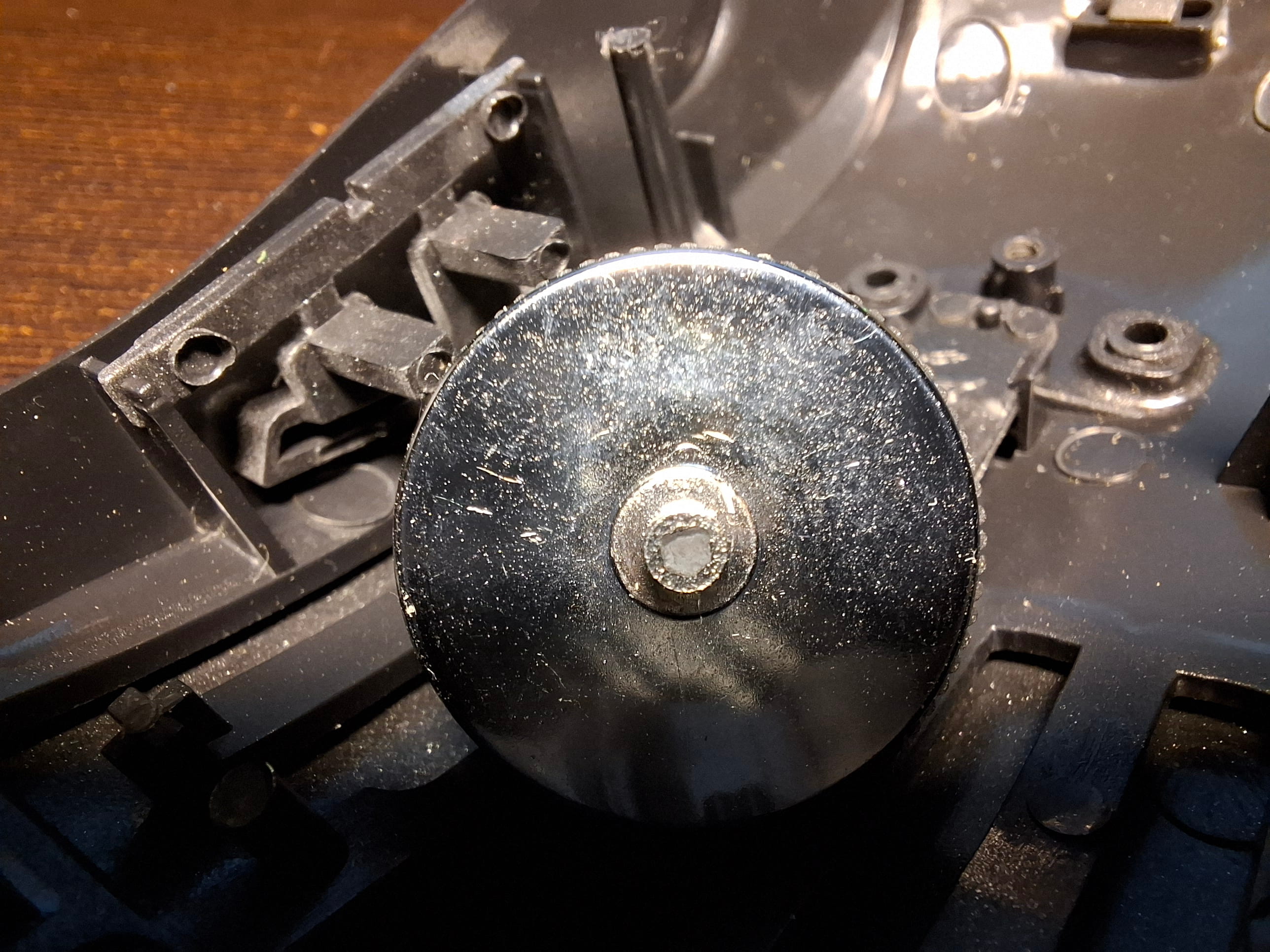

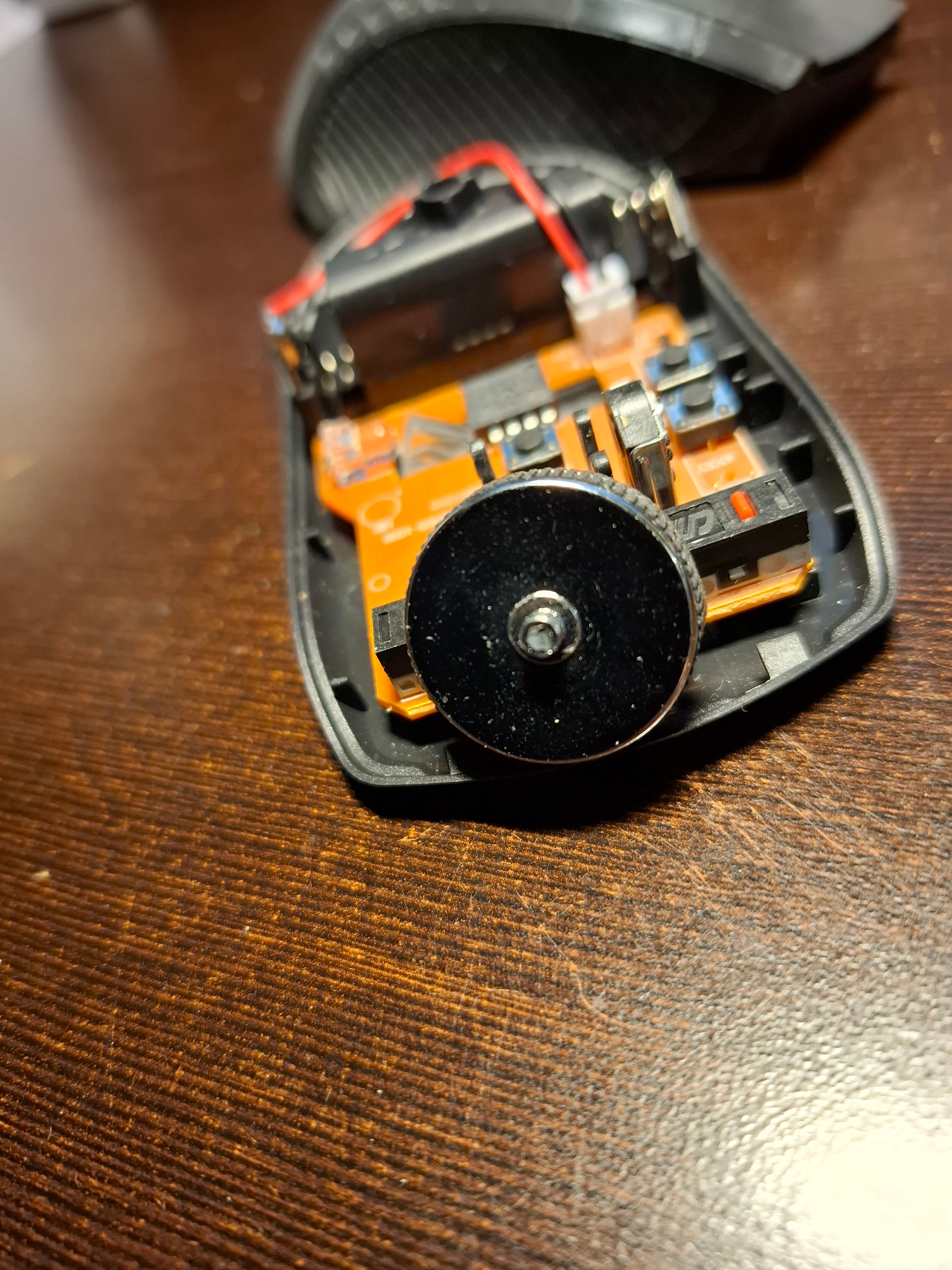

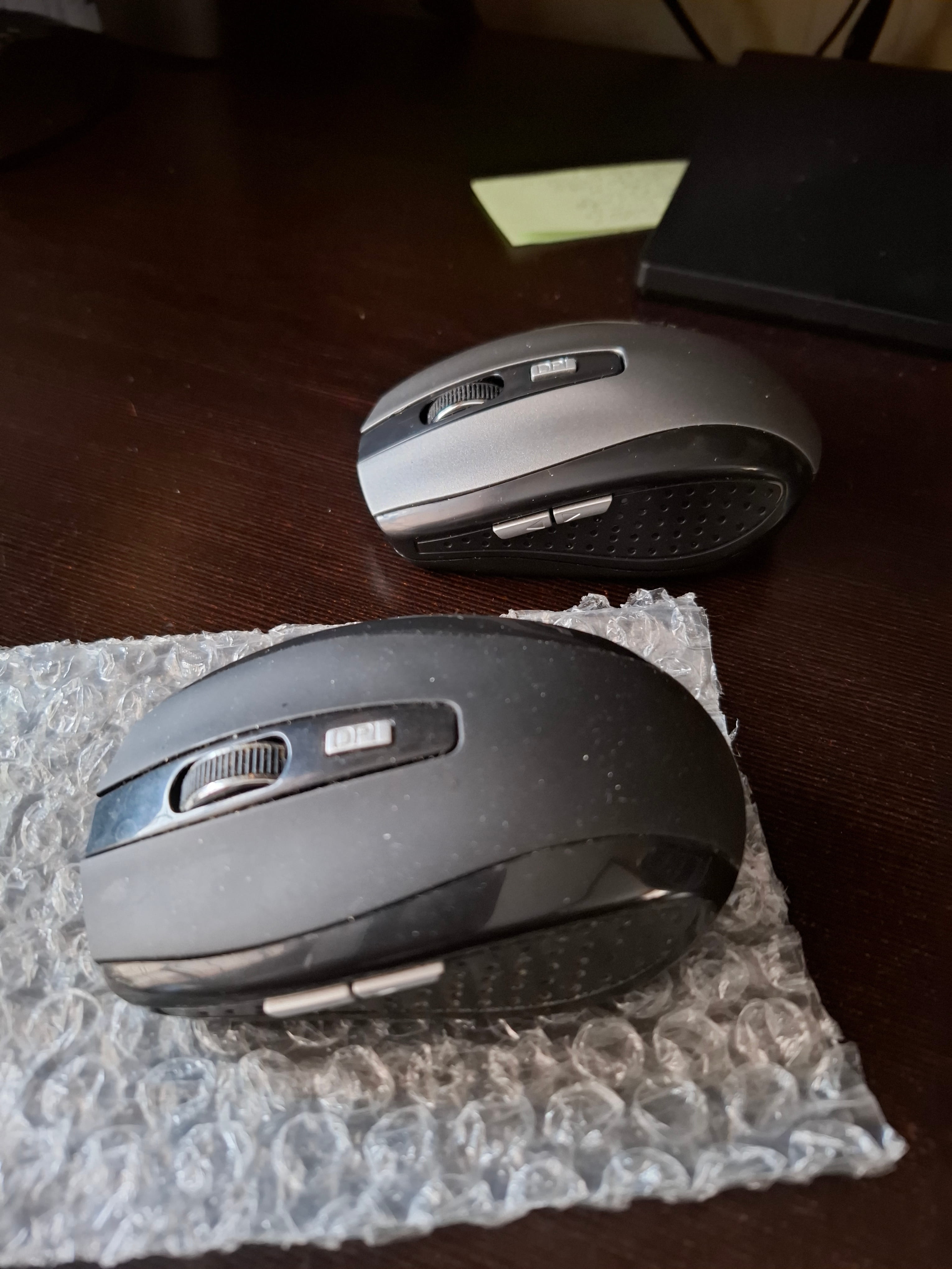

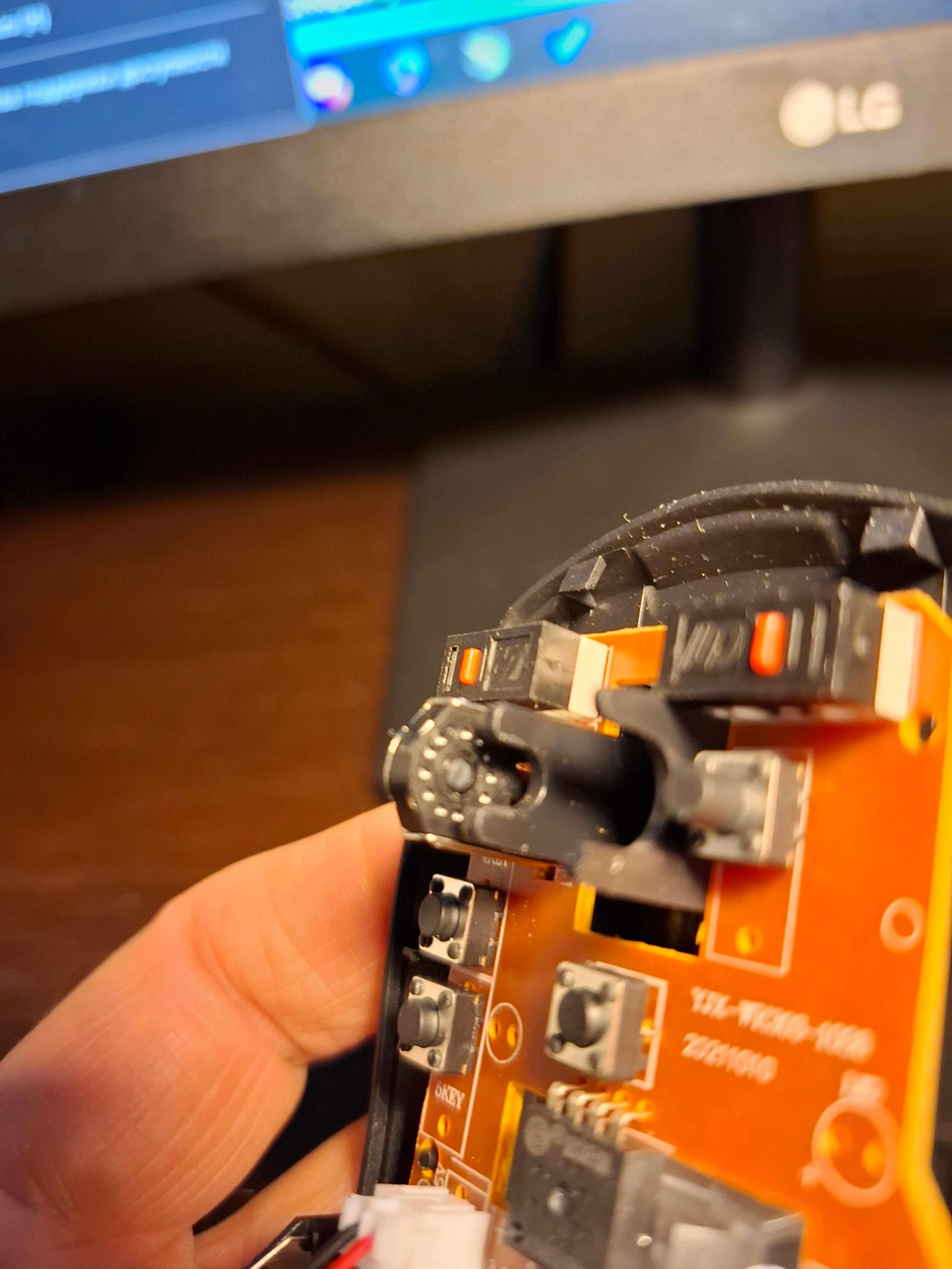

Продолжаем разговор. Вчера получил с Али заказанную беспроводную мышь. И вчера же запросил возврат  денег - колесо прокрутки не работало ни вверх ни вниз. Сегодня получил.

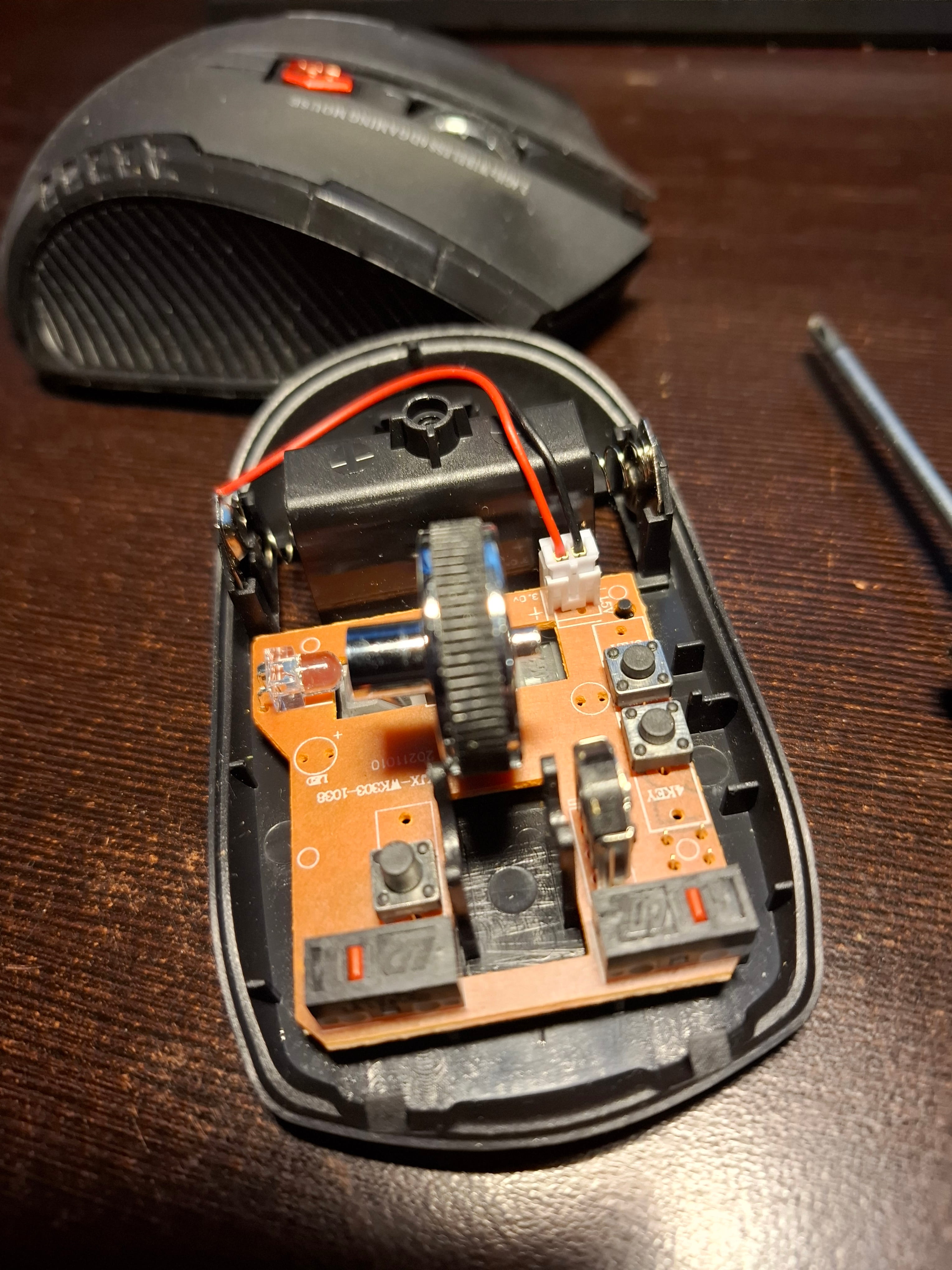

И сегодня же разобрал посмотреть что там -
https://upforme.ru/uploads/001b/4f/36/25/t458281.jpg
https://upforme.ru/uploads/001b/4f/36/25/t612946.jpg
https://upforme.ru/uploads/001b/4f/36/25/t576235.jpg
https://upforme.ru/uploads/001b/4f/36/25/t500606.jpg
КАК это https://san2.ru/smiles/sad.gif? КАК так https://san2.ru/smiles/scratch-one-s-head.gif???

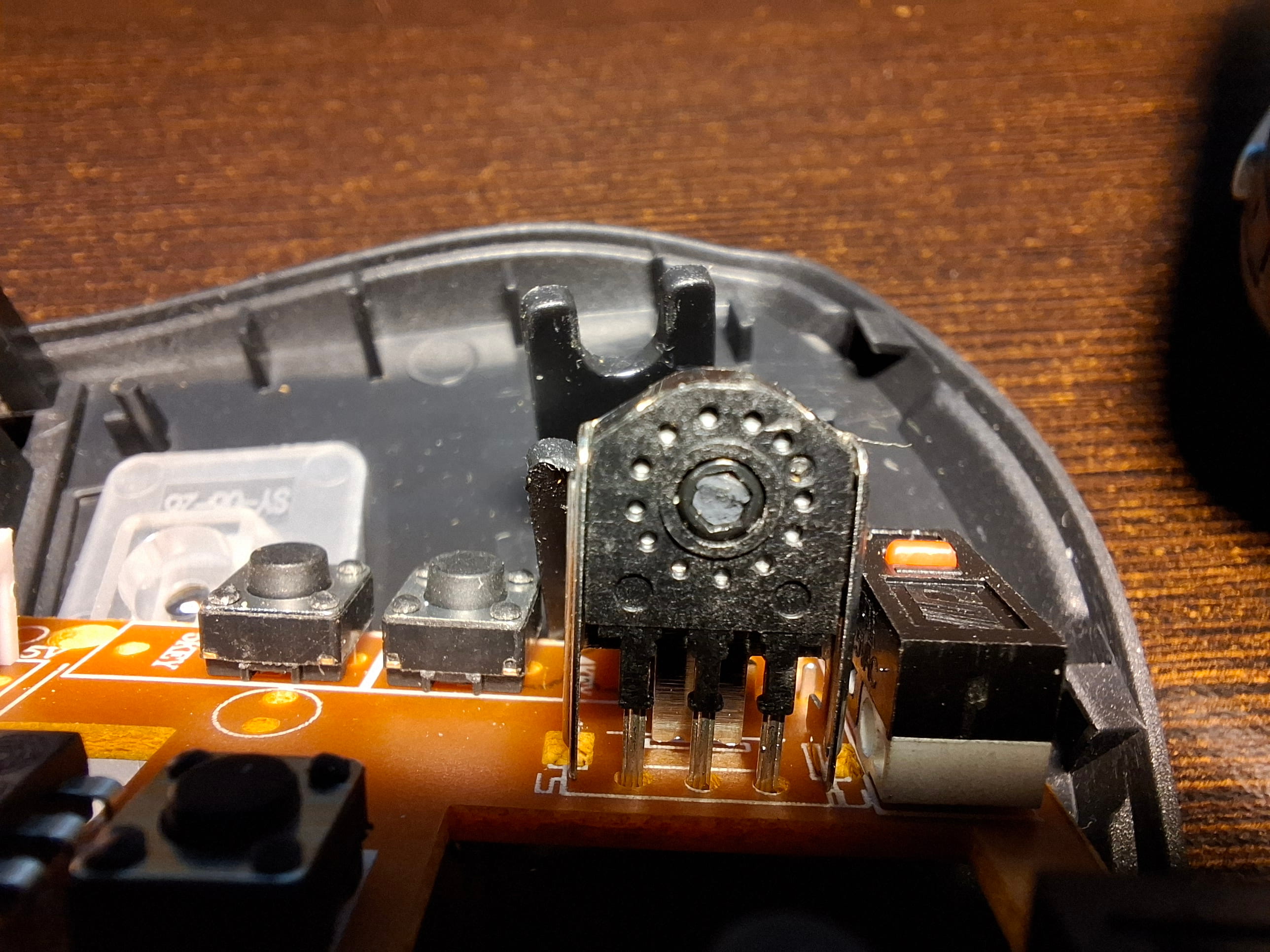

Видно что цвет пластмассы на торце колеса и в центре приёмника одинаковый. То есть слом в этом месте. Но от оси колеса до приёмника не хватает около одного мм. Если придвинуть друг к другу, стойка приёмника видимо изгибается от вертикального положения.
Вот думаю - сразу в мусорник или попытаться отремонтировать https://san2.ru/smiles/dntknw.gif...

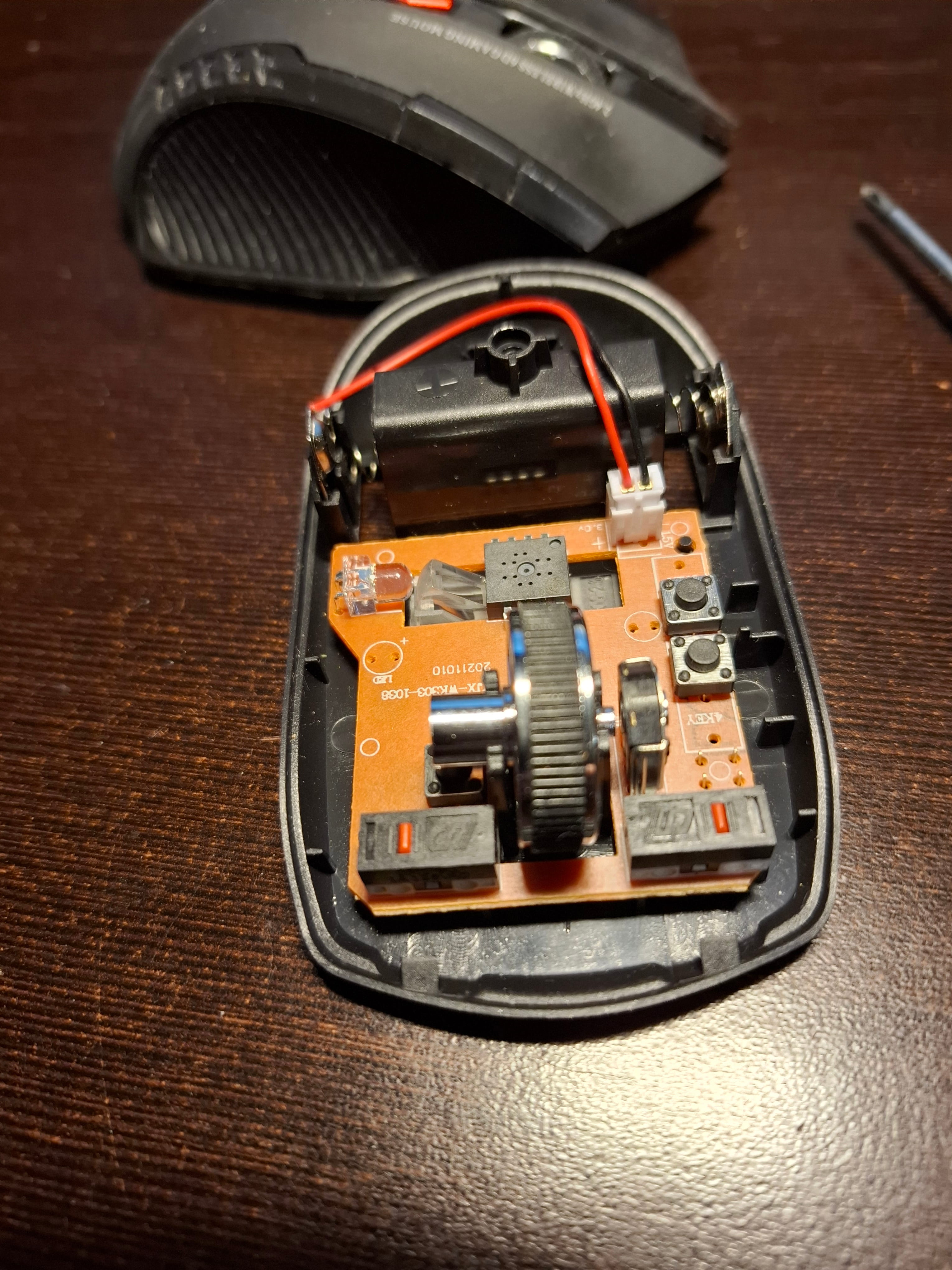

Сразу вскрыл старую мышь из которой кнопка одна выпаяна. Опа-на, а там система колеса совсем другая. Этот вариант не прокатил...
Отредактировано SerSer (2026-01-18 20:35:55)
Если я правильно понял, тут колесо должно вращать энкодер, до которого не достает ось?
Плоский штырь, входящий в прорезь энкодера отломился?
Поверьте. Ещё ни разу наличие другой мыши не выручало. Если это не была такая же точно, выпущенная из того же цеха с разрывом максимум неделю. ;) Выпущенная из соседнего  цеха, с тем же партномером, уже будет другой... ;)
Ни разу не встречал "плоского штыря"... Там шестигранник идёт ВСЕГДА.

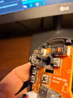

По смазанной фотке трудно уверенно сказать...
http://upforme.ru/uploads/001b/4f/36/22/t500606.jpg
Я охереваю... я беспроводные мыши покупаю в магазинах Fix Price... идёшь и покупаешь за 150...160 руб. в 200м от дома.  :D  :longtongue:

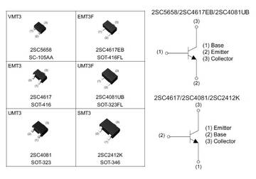

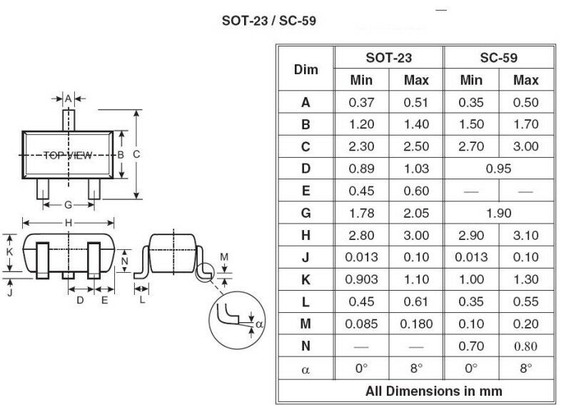

Сегодня наткнулся. Плату инвертора ковырял, решил посмотреть даташит на транзистор. В даташите сразу стопка транзисторов. Все в чуть разных корпусах, ну да ладно. Меня "удивило" такое расположение нумерации выводов... К чему это? Если всё равно по сути ничего не меняется? ;) :)
https://upforme.ru/uploads/001b/4f/36/12/t460555.jpg
Молодого практиканта взяли на работу скучными бумажками заниматься.
Наверное в этом есть какой-то смысл. Но нам он не понятен.  :)  Возможно какой-то транзистор разрабатывался для какого-то крупного производителя электроники и нужна была именно такая цоколевка. Вот его и сделали таким. А потом он уже стал общедоступным, но остался со своей цоколевкой.

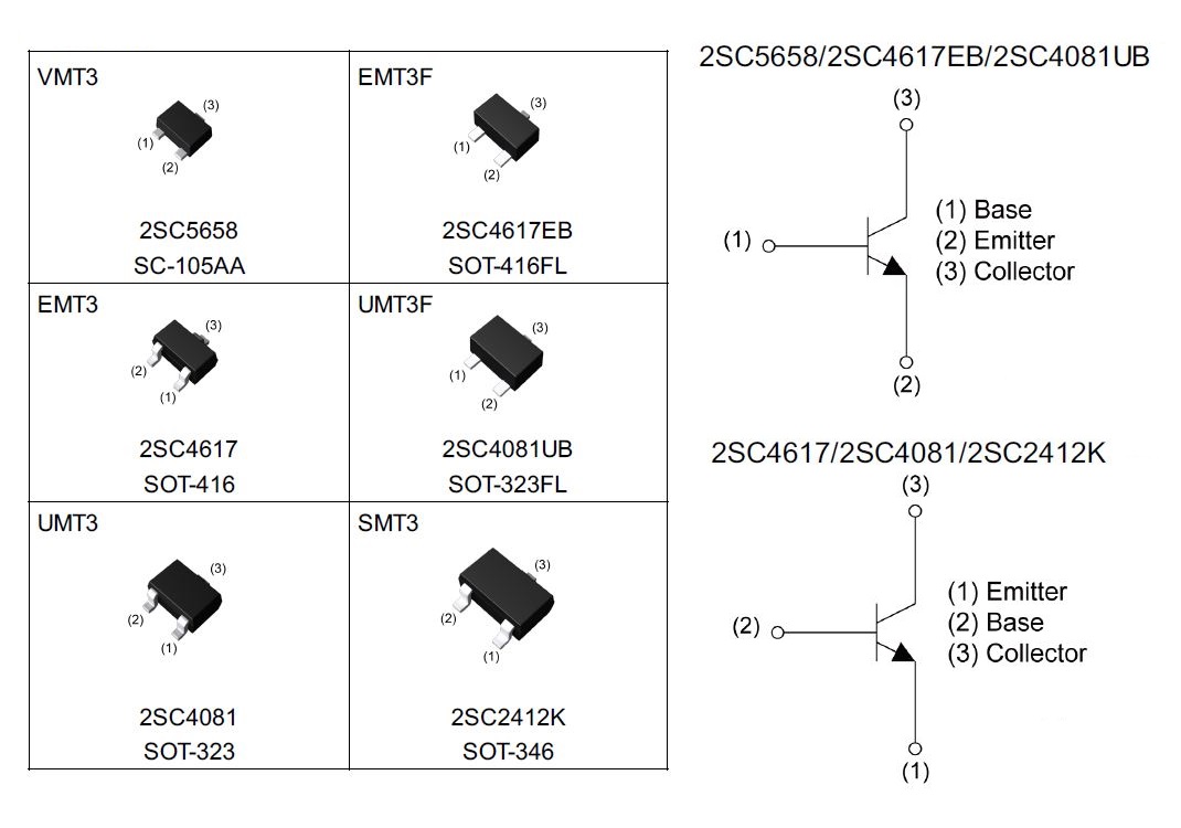

Недавно попался видосик о корпусах смд транзисторов. Суть в том, что некоторые корпуса практически одинаковые. Отличие в размерах - доли миллиметра. И один и тот же транзистор может быть выпущен и в одном и в другом корпусе. Казалось бы фигня… Но, при производстве печатных плат, а именно при пайке, если контактные площадки платы на эти доли миллиметра не совпадают с выводами транзистора начинается ерунда. Корпус может сползти со своих площадок или вообще развернуться. В результате большое количество брака. А видосик был о корпусах SOT23 и SC59.
http://upforme.ru/uploads/001b/4f/36/27/t432625.jpg
Похоже на то. Меня удивило другое - КАК это колесо вообще установили. Уже писал что от колеса (места предполагаемого излома) до излома (предполагаемого опять таки) на энкодере около миллиметра с чуть. И в энкодере виден не шестигранник, а цилиндр по-моему. Чуть позже опять препарирую и постараюсь почётче снять.

Я так и понял. Они помогут только в качестве доноров микриков.

https://upforme.ru/uploads/001b/4f/36/25/t513881.jpg
Отредактировано SerSer (2026-01-19 19:01:26)
Вы это серьёзно?!  :crazyfun:
Никаких больше комментариев, кроме грубого мата....  :mad:
ДА КАК ВЫ САМИ СЕБЕ МОЖЕТЕ ПРЕДСТАВИТЬ В СВОИХ МОЗГАХ ПЕРЕДАЧУ ВРАЩЕНИЯ ОТ ОДНОГО ЭЛЕМЕНТА ДРУГОМУ ЧЕРЕЗ ЦИЛИНДРИЧЕСКУЮ ПЕРЕДАЧУ в обычной мышке?
Да ничего сложного. Много раз менял эти оси.  Главное - не бояться сломать, но без слоновьих усилий. Аккуратненько так... Ни разу не сломал.
Вы не уловили СУТИ вопроса. ;)
1 и 2 вывод то "Б-Э", то "Э-Б". Но это по чертежу. А в реальной детали не меняется ничего! :)

А давай дождёмся разборчивого фото?
У меня только оправдалка такая - разные производители.
Например есть такие микрухи еепром-ки  например 24С02 , выпускает пару десятков фирм, по ногам абсолютно одинаковые, но в названии после 02 будут разные букавки, и будет одна  например с активной 7-й ногой у других она пустая. 7 пин это защита от записи. У транзисторов может какой параметра нормирован у других нет (ну там коэф/шума или Н21е......) Надо два конкретных "датых шита" читать и сравнивать.
Это всё в одном конкретном даташите в кучу собрано. ;)
Вооот! И идентичные цоколевки - тоже!
Думаю вы сталкивались со случаями, когда логика и техническое решение производителя вводит в состояние ступора? От него всё можно ожидать...
А так да. Когда разглядывал места излома через лупу 2х всё это было не очевидно.

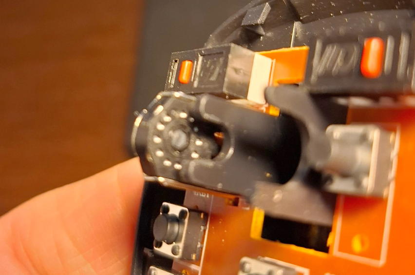

Макросьёмка всё показала. Причём не на колесе
https://upforme.ru/uploads/001b/4f/36/25/t776976.jpg
а именно на энкодере
https://upforme.ru/uploads/001b/4f/36/25/t223437.jpg
Это я только что наснимал. А утром залез в один из ящиков и ...
https://upforme.ru/uploads/001b/4f/36/25/t68635.jpg

Это ж надо умудриться, чтоб так сломать... :D Думаю можно восстановить.
Отредактировано FDoich (2026-01-20 21:25:10)
Советы есть побольше творога для её улучшения не помогают...
Значит надо есть ещё больше  :)
Это ж надо умудриться, чтоб так сломать...  Думаю можно восстановить.
И опять не могу согласиться... :(
"Умудряются" практически все...
Это самая массовая поломка в таких "мышках"... Не один десяток через меня прошёл.
