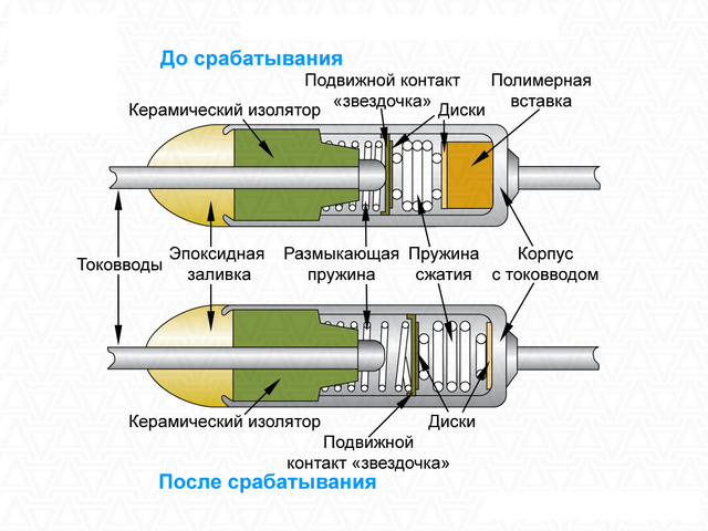

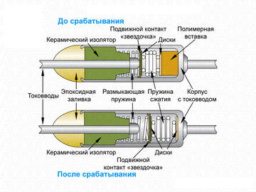

Я про её и говорю. Только это не плавкая вставка в том виде, как принято понимать это понятие, а довольно хитроумная крнструкция - там лекгоплавкий пластик, и пружинный механизм с поршеньком для перекачки этого пластика...
http://upforme.ru/uploads/001b/4f/36/11/t475882.jpg
