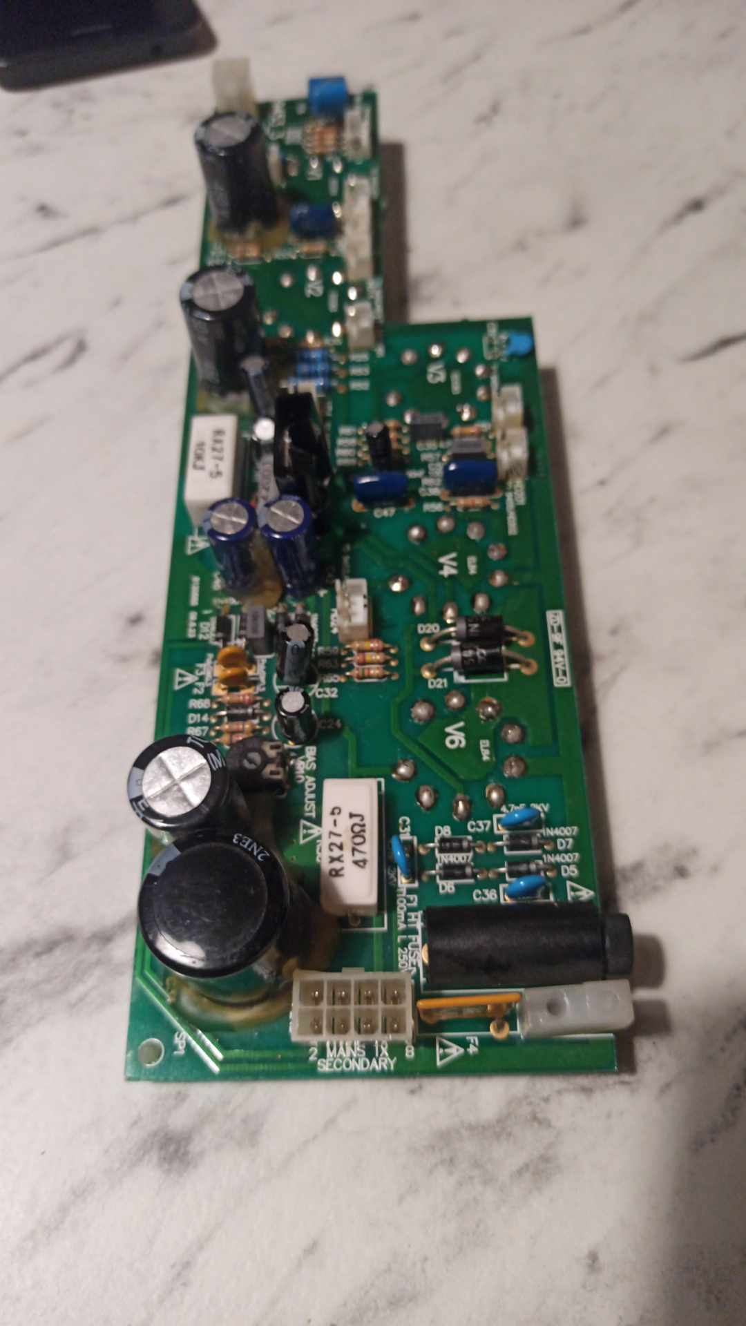

человек обратился. у него ламповый усилитель и стоит такая деталь. при нагреве она размыкает цепь питания УНЧ, говорит. у меня такой нет.
не сталкивался. фото сразу все не загружу, по одной буду, медленно. кто имел опыт с данным типом усилителя?
http://upforme.ru/uploads/001b/4f/36/33/t61571.jpg
Жёлтый? То самовосстанавливающийся...

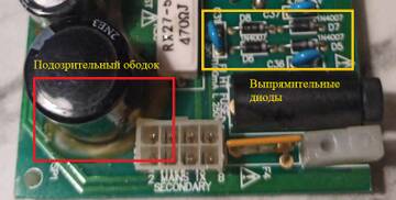

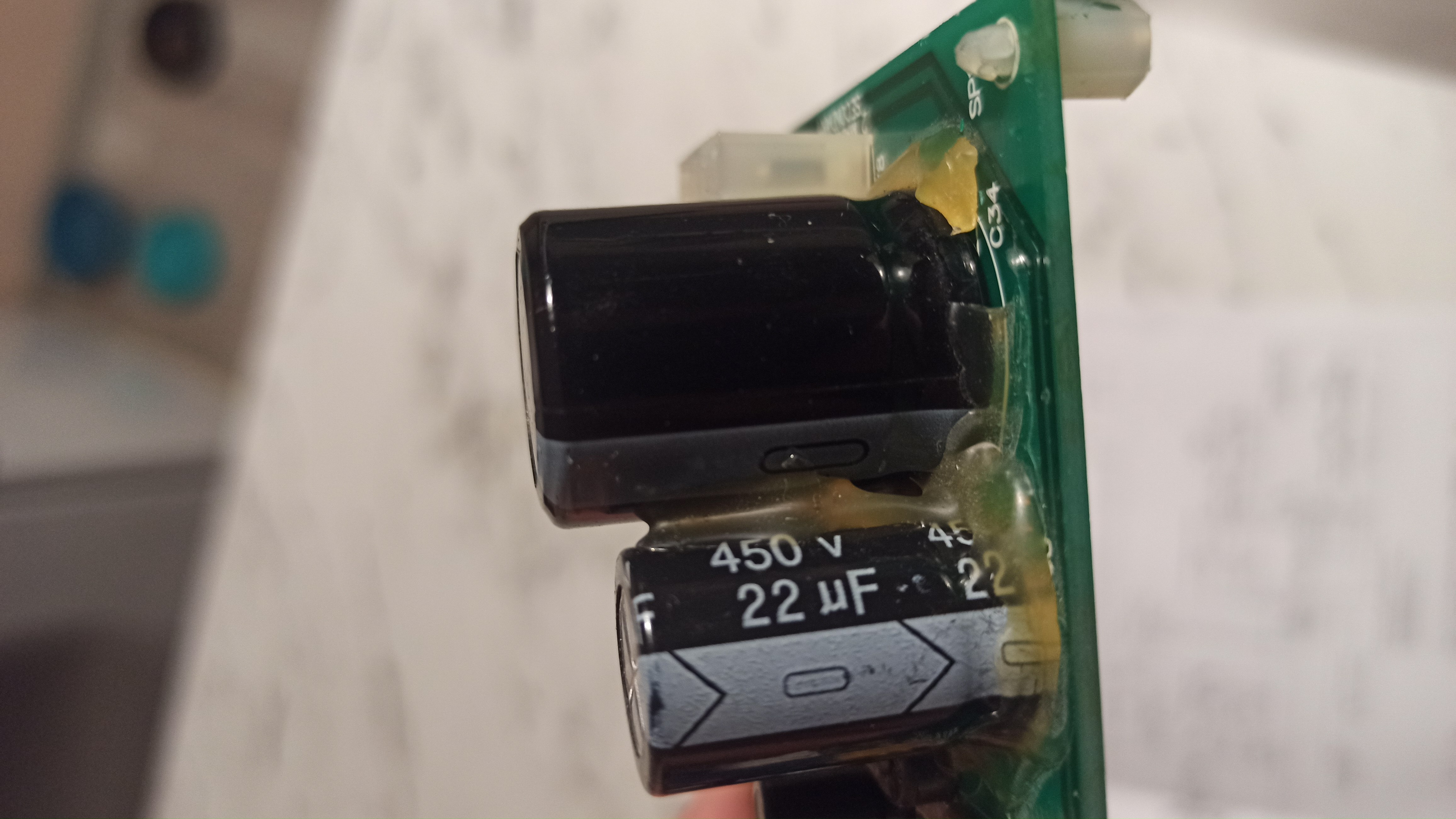

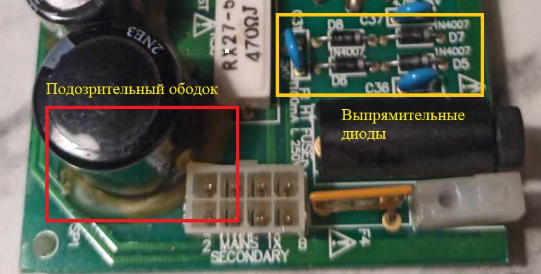

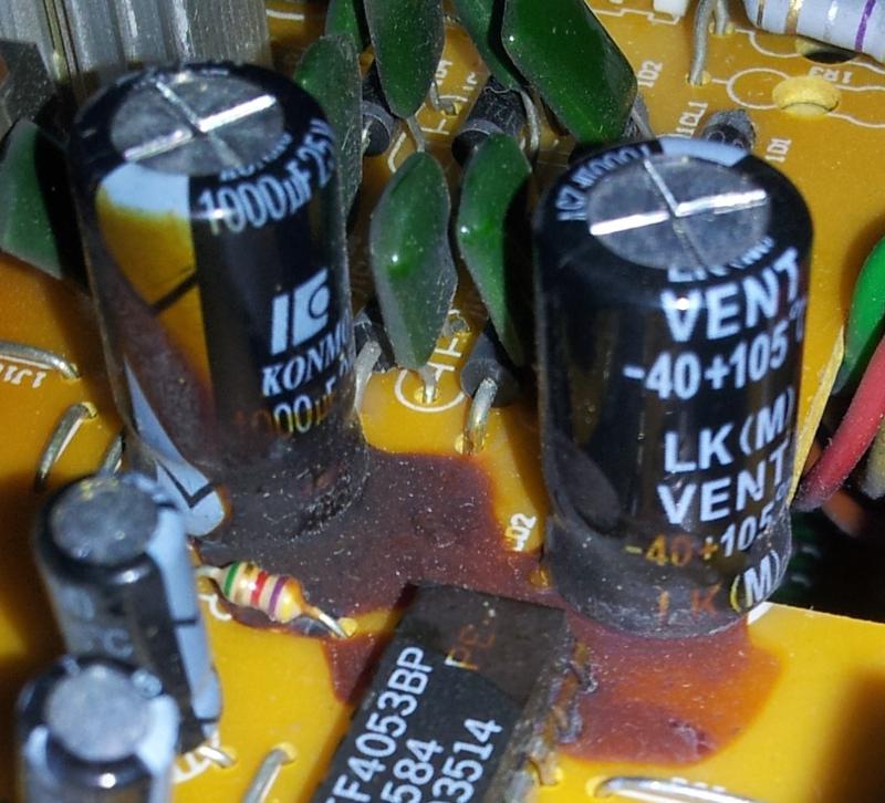

Подтверждаю. В первую очередь я бы проверил левую нижнюю ёмкость (после проверки выпрямительных диодов). Вокруг неё подозрительные круги. Это, конечно же, не диагноз. Но подозрительно это. ;)
Р.Р. Самовосстанавливающиеся предохранители так и работают, что при быстром нагреве уходят практически в обрыв, затем, при остывании, они постепенно восстанавливаются. Термопредохранитель может разорвать цепь навсегда...
Да то липучка... она вокруг всех литов видна. А вот крышка какая-то выпуклая, а мож просто кажется. А что такое F4 справа от того лита?
Отредактировано ВиП (2024-02-08 18:07:23)
"Липучка" по-другому выглядит. Вдобавок, я написал, "это не диагноз". Совет проверить. И вздутая крышка дополняет картинку.

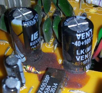

Вот самый яркий пример "липучки":
https://upforme.ru/uploads/001b/4f/36/12/t63135.jpg
А вот увеличенный кадр:
https://upforme.ru/uploads/001b/4f/36/12/t141555.jpg
Отредактировано angren68 (2024-02-08 18:17:10)
А я чёт против сказал? Липучки разные могут быть, я так думаю что это она, тем более что вокруг остальных тоже видна. А вот что такое F4, не в нём ли собака зарыта?
Изредка такие бывали на выброс, так что не показатель.
Ну мы так не остановимся... крышка не показатель... кольцо подозрительное... и т.д. и т.п. Ждём чё хозяин скажет.
Так мы ж про него и говорим. Это самовосстанавливающийся предохранитель!  :D
Не показатель, но в первую очередь надо её исключить из списка "подозреваемых"! Ясен пень, что такое не очень часто встречается, но и не редко, когда сетевая банка уходит в обрыв без видимых следов, бывает, что и след остаётся. Но в первую очередь надо исключить наиболее вероятные источники проблем.
Отредактировано angren68 (2024-02-08 18:55:53)

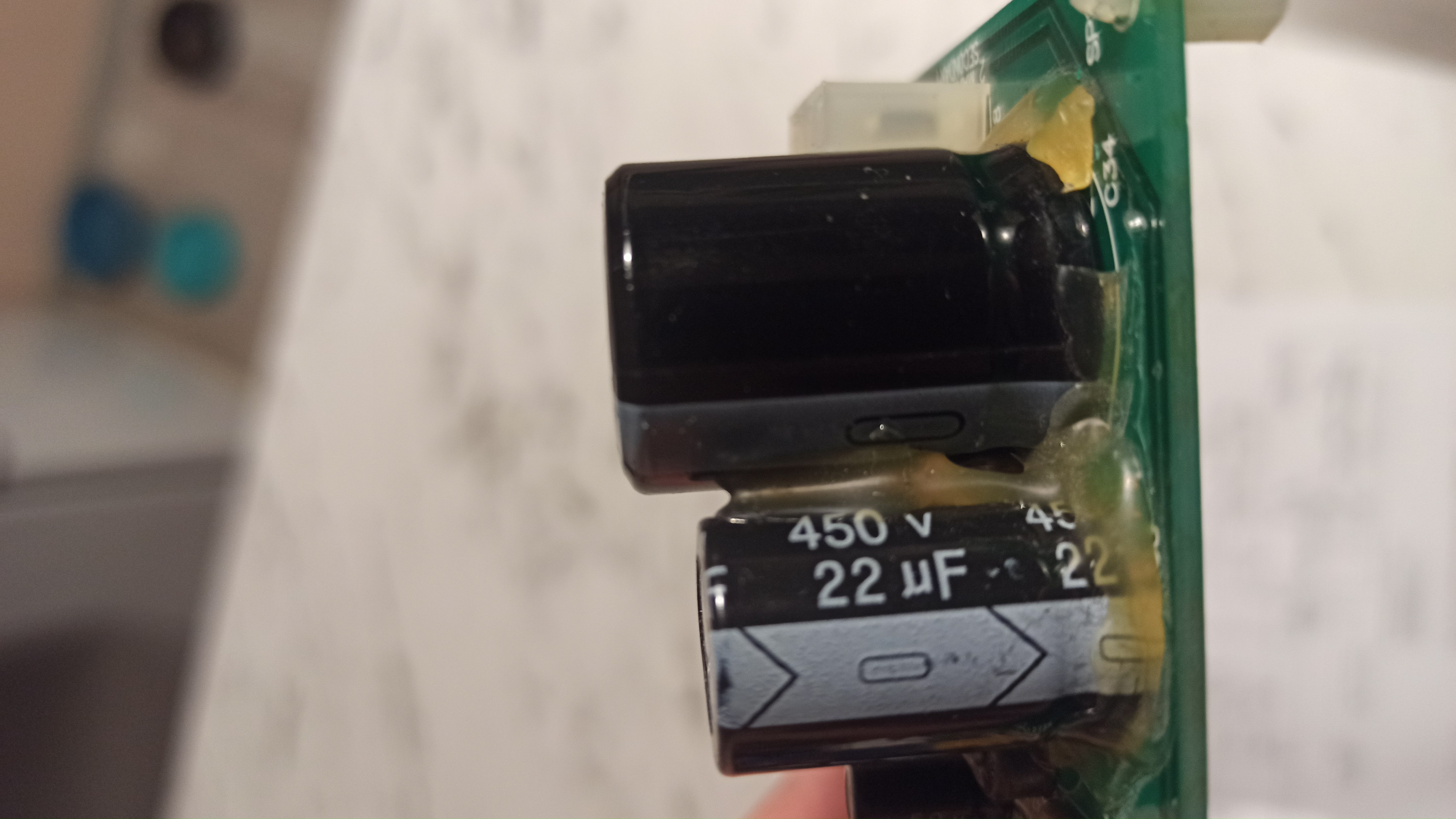

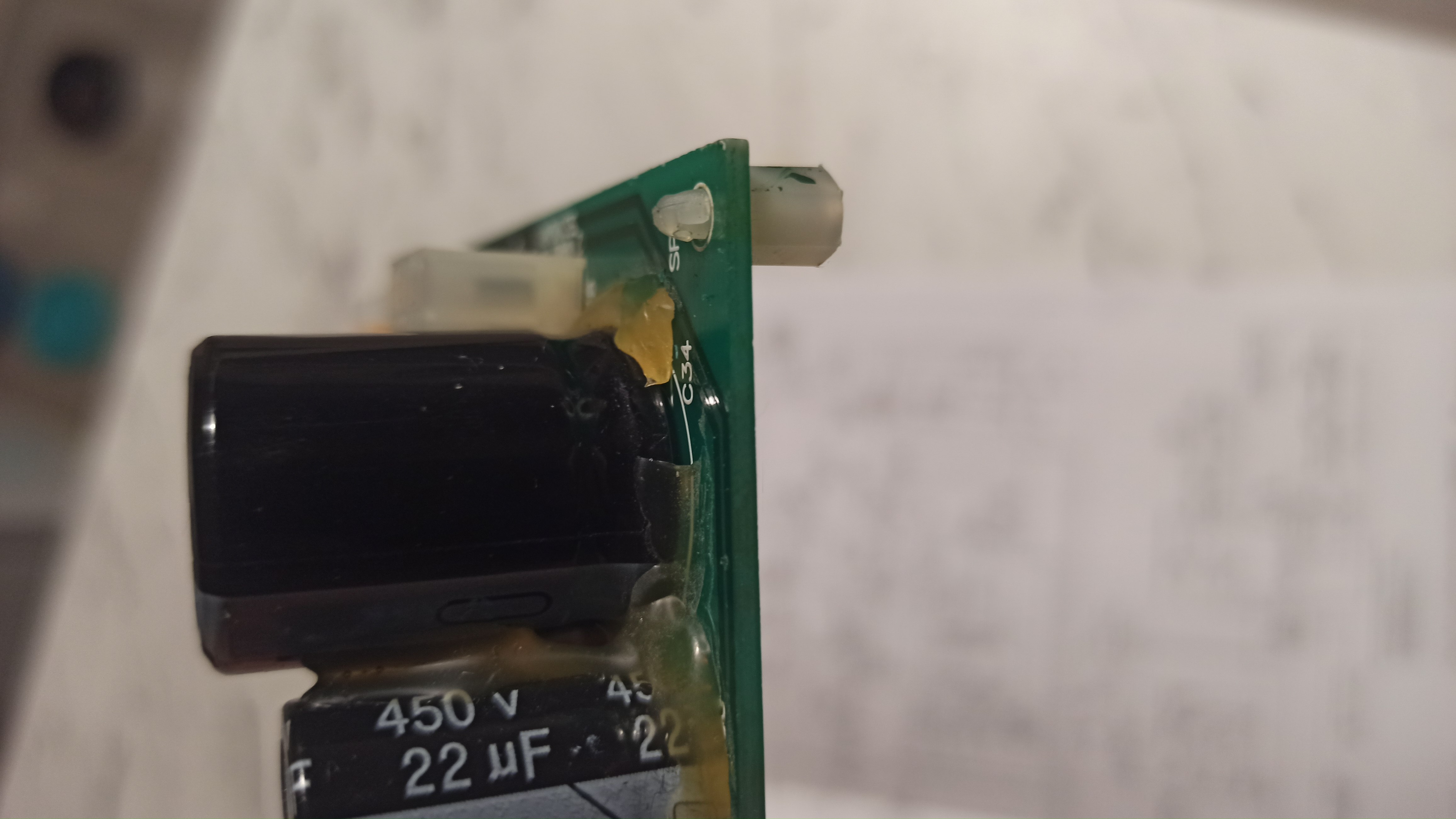

Добрый вечер. Зарегистрировался на форуме. Попробую проверить кондёр тот. Но думаю он норм.
Перевести11
http://upforme.ru/uploads/001b/4f/36/50/t816752.jpg
http://upforme.ru/uploads/001b/4f/36/50/t909021.jpg
http://upforme.ru/uploads/001b/4f/36/50/t923373.jpg
http://upforme.ru/uploads/001b/4f/36/50/t505460.jpg
У него ёмкость штатная, а как ЭПС... если есть чем померить?
В таком ракурсе есть ощущение, что он рабочий. Но то, что предохранитель отрабатывает, больше похоже на пробитие диодного моста, в первую очередь его проверьте, как было написано выше, либо транзисторного ключа преобразователя, включая ШИМку, токовые резисторы, и тд.,  т.п. Включайте схему последовательно с лампой накаливания.

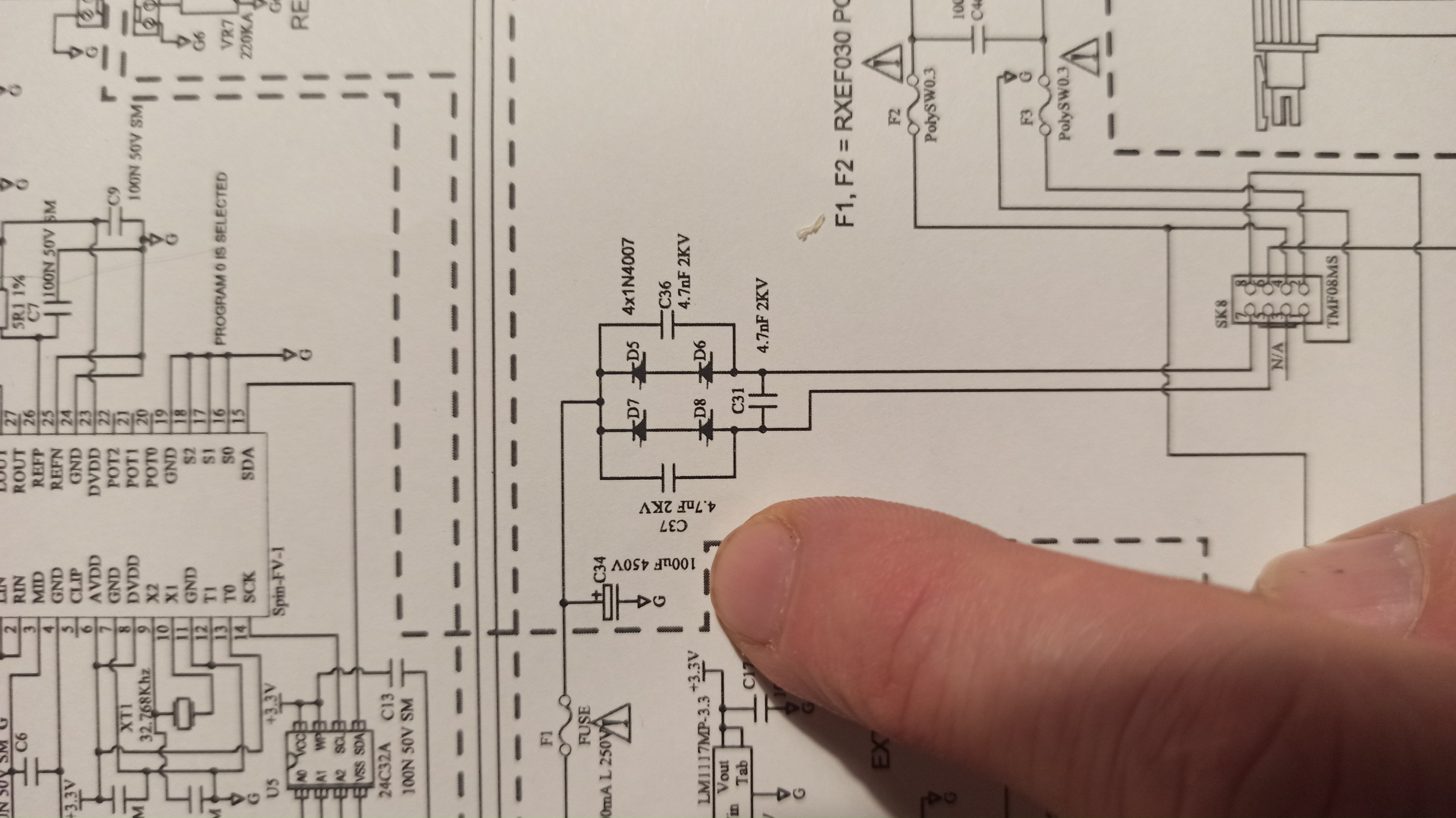

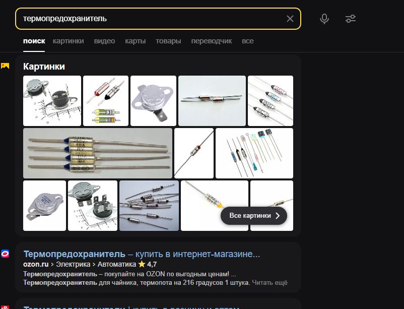

А почему вы назвали его ТЕРМОпредохранитель ?  Он отдубливается на какое-то время, если через него проходит ток "лишний" , выше порога срабатывания...
Температура это побочка как-бы.
  Кондёры бывают с выпуклостью вполне здоровые, тут его вину надо доказать - ЕСР померять.
  Схему бы усилителя, и покажите какую цепь размыкает? Анодное может или еще что....
А почему вы назвали его ТЕРМОпредохранитель ?  Он отдубливается на какое-то вре....

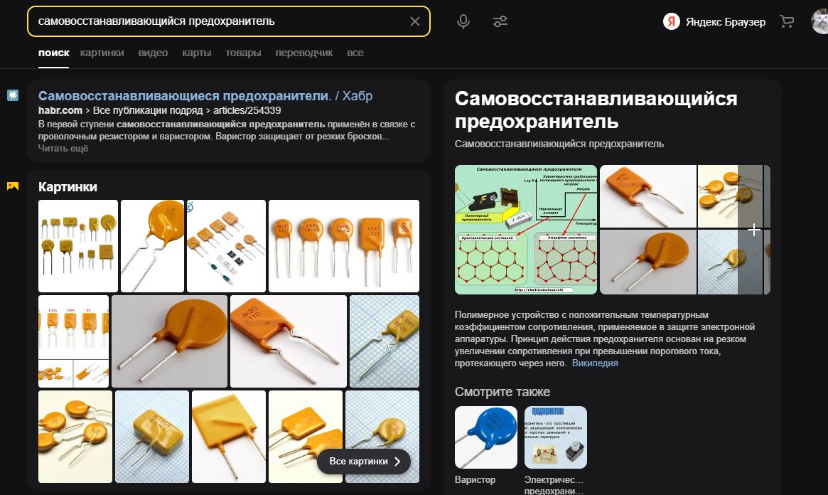

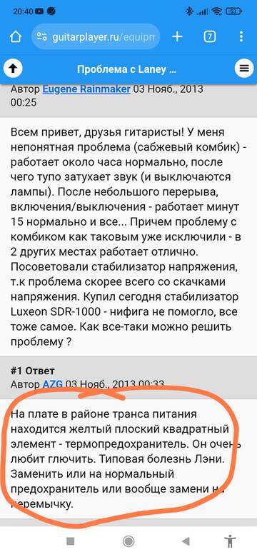

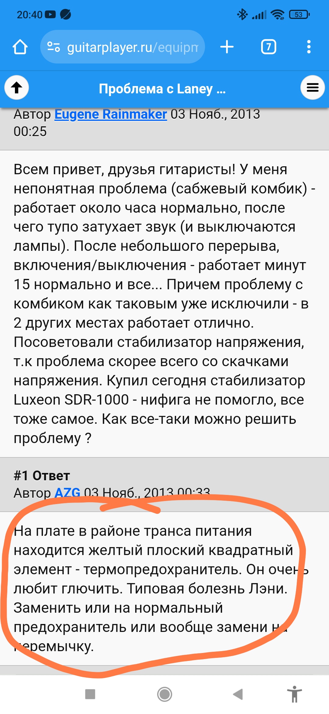

Ну да. Может не так назвал. Я подумал он греется и вырубает всю цепь. Где  то прочитал... (Прикреплю скрин).. Схему попробую прикрепить.
http://upforme.ru/uploads/001b/4f/36/50/t844386.jpg
Вот тут прочитал про термо предохранитель. Это не я вопрос задавал, если что.
Отредактировано vovian (2024-02-08 23:16:31)
у меня та же мысль... появился "лишний ток" в цепи нагрузки. а что это может быть? фон например высокий, а это из-за недостаточной емкости. значит высохла, или ESR повысился.

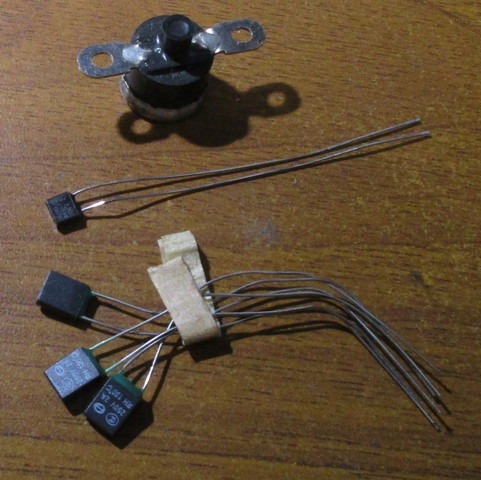

А мы вас и не обвиняем ни в чём. Подправили термин, только и всего. Вот термопредохоанитель:
https://upforme.ru/uploads/001b/4f/36/12/t464472.jpg
А вот самовосстанавливающийся предохранитель:
https://upforme.ru/uploads/001b/4f/36/12/t493002.jpg
Как теперь сами думаете?

Термопредохранитель - чувствует именно наружную температуру, величина тока ему похрину. Вот тута на фото маленькие - на 1 ампер, побольше - на 2 А, и то и другое на 130°С. 1 и 2 - это не ток срабатывания, а предельный допустимый. А сработка чисто по температуре, даже если ток при этом будет 1 мкА, или вообще без тока. Эти китайцы заматывают в трансформаторы как противопожарную защиту. Срабатывают однократно и навсегда.
http://upforme.ru/uploads/001b/4f/36/11/t825244.jpg
Выше - многоразовый термопредохранитель KSD - он по конструкции в точности как многообщеизвестные термостаты KSD, только без самовозврата. Для возврата имеется кнопка.
Есть точно такие же, но без кнопки, то есть, тоже одноразовые - они стоят в любом лазерном принтере на защите термовалика. К слову, иногда и их удается "вернуть к жизни" после срабатывания - или очень сильным замораживанием, или очень сильным ударом по крышке (биметаллическая пластина при этом "отщёлкивается" обратно, но помогает не всегда).
Ну и - есть ещё в цилиндрическом металлическом корпусе, на большие токи (16 А) - эти идут в утюги, чайники и т. п. Всё это стабатывает чисто на температуру, даже выключенное.
