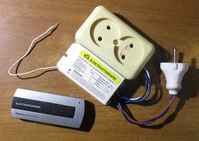

Я употребляю ДУ от китайской люстры. Радио, 2 канала. Управляю насосом, когда хожу по даче со шлангом. Вопрос в расстоянии. Пробивает метров 25 гарантированно, а дальше - как повезёт. Они продаются отдельно, но сильно нехалявно. В идеале - использовать от ненужной люстры ( у меня так).
У них приятная фишка: вместо радиосигнала они могут управляться кратковременным снятием питания (происходит последовательный перебор режимов).
