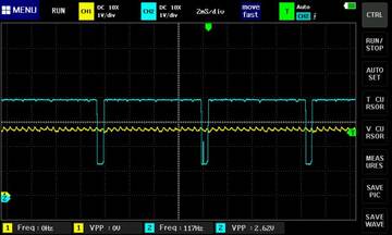

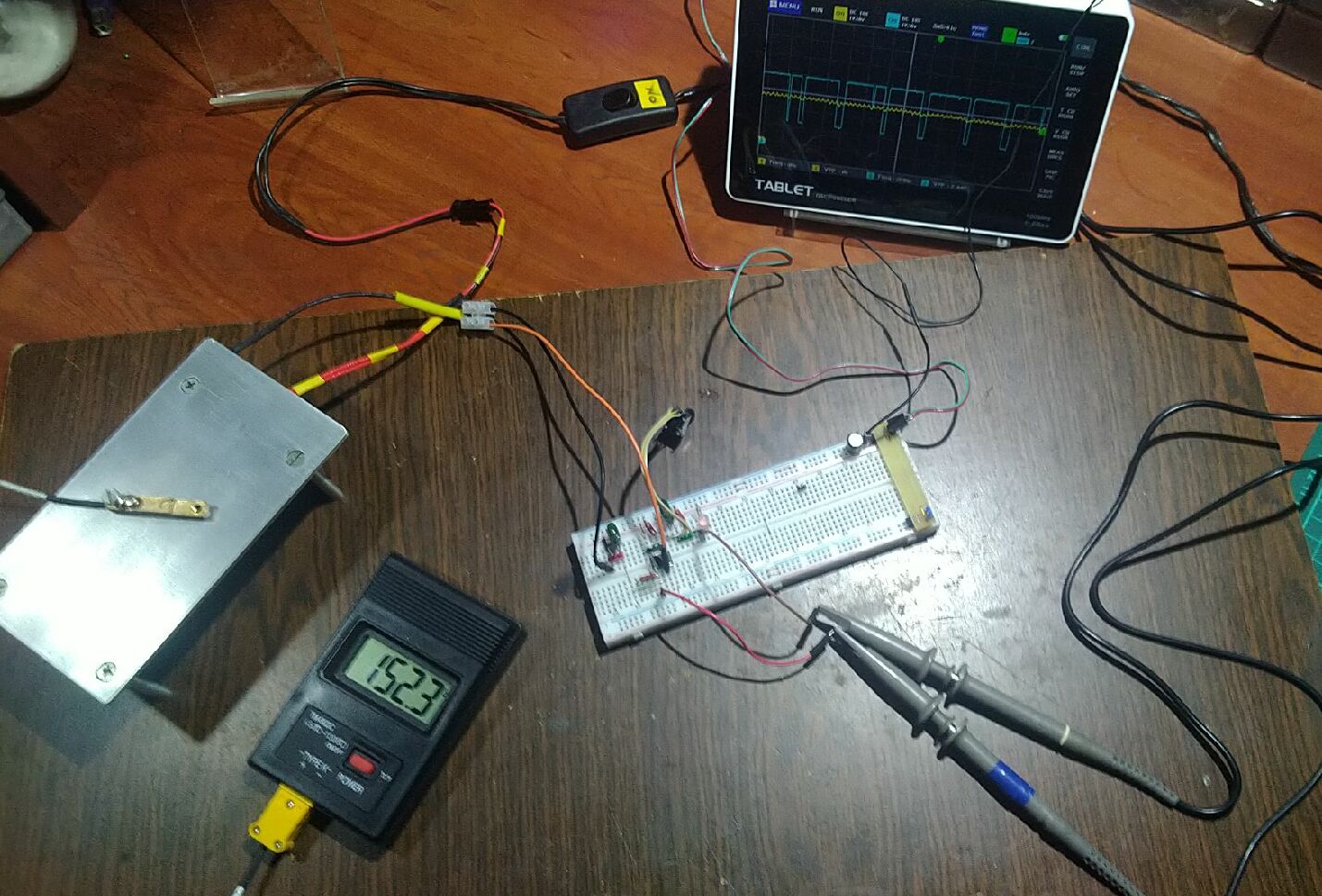

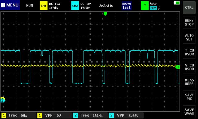

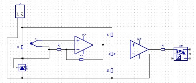

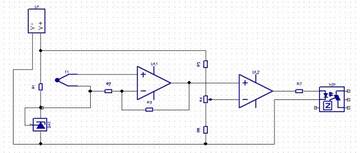

Попробовал регулятор для распаячного столика. В принципе работает. Схема примерно такая:
http://upforme.ru/uploads/001b/4f/36/27/t454210.jpg
http://upforme.ru/uploads/001b/4f/36/27/t303756.jpg
С номиналами пока не определился, надо еще поэксперементить. Питание 5в, термопара и LM358. Подключать надо сразу через регулятор, а не в розетку 220. Иначе очень быстро греется и потом долго в режим выходит. Лучше потихоньку греть (минут 10-15) до нужной температуры и потом отключать подогрев.
http://upforme.ru/uploads/001b/4f/36/27/t182509.jpg
http://upforme.ru/uploads/001b/4f/36/27/t885722.jpg
Желтый луч - это термопара. Голубой – выход компаратора на регулятор. Почему-то термопара какой-то волной отображается. Может наводки на провод? Но работе это не мешает. В общем как-то так…. :)

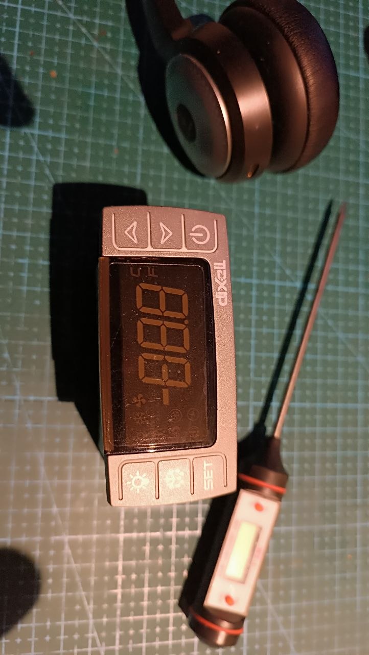

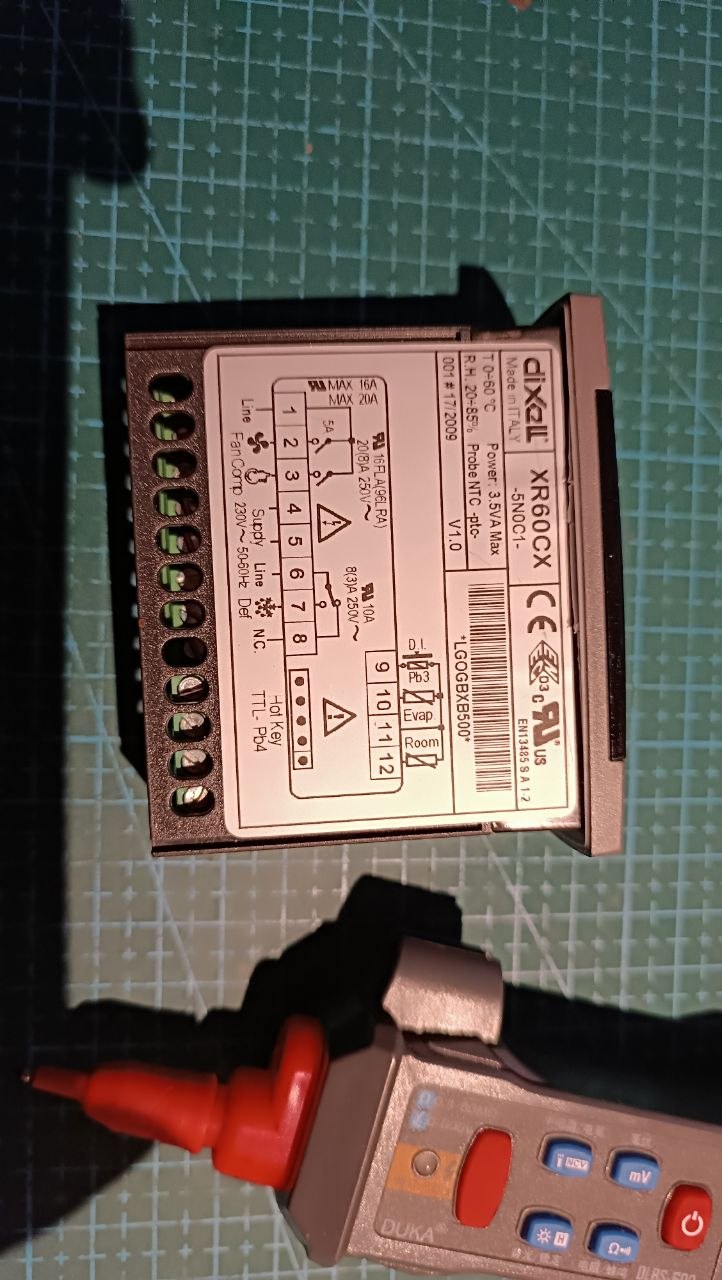

http://upforme.ru/uploads/001b/4f/36/67/t841133.jpg
http://upforme.ru/uploads/001b/4f/36/67/t312705.jpg

42551,67 написал(а):
внутри кекса иногда полезно проверить
Ща вам ВиП посоветует куда его засунуть и внутри чего мерить  :D.

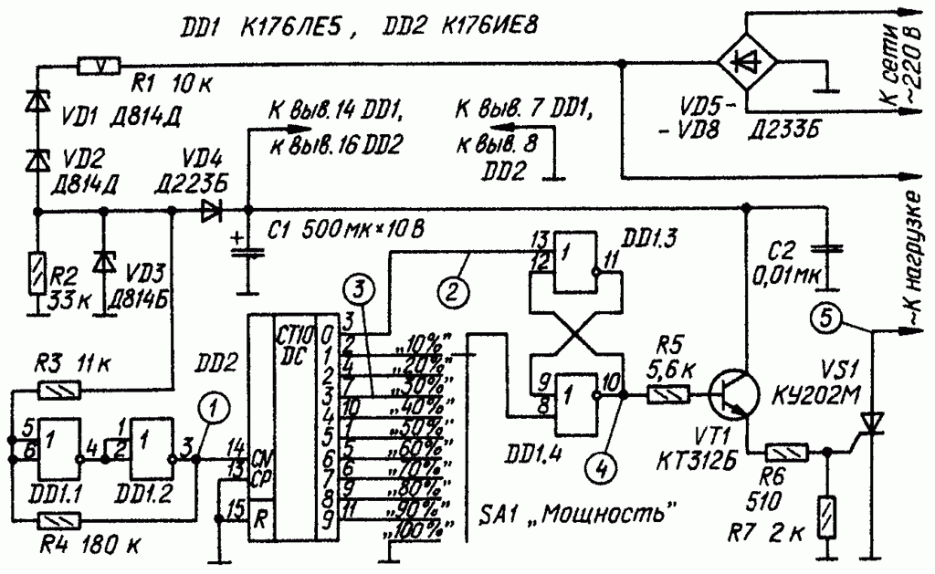

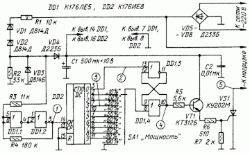

На последней работе (перед "заслуженным отдыхом") было время для опытов разных... Чем быстрей хотел разогреть столик до заданной температуры тем больший "перелёт" был, и тем дольше температура стабилизировалась, по итогу очевидный вывод - надо разогревать медленно, у меня это минут 15 вышло. За 15 минут столик доходил до 90 градусов без перелёта.
Еще вариант делал - у женщин треснул стеклянный чайник, он бы без тэновый, точней ТЭН вварен в дно чайника, изъял, стекло добил, приделал ножки и регулятор мощности - вполне себе паял мелкое что-то.
Регулятор мощности такой вот:
https://upforme.ru/uploads/001b/4f/36/26/t77867.gif
  Покупал на Али регуляторы мощности двух видов, они работают, но оч оч нелинейно. А эта "громоздкая" схема просто идеал! )  Принцип работы - в положении галетника "1"  симистор пропускает один-из-десяти периодов, в положении "2"  -  два-из-десяти и т.д. - очень линейно получается.
  Еще дополню, после опытов всяких себе вывод сделал - температуру только голенькой термопарой мерить нужно!! Остальное, что в разных трубках и корпусах очень инерционное.
Отредактировано prusony (2026-03-28 21:02:24)

У меня был такой, но со счётчиком на 16. Для паяльника самое то.
Но вот для столика хочется с обратной связью и с гистерезисом регулируемым. Как бы не просто регулятор мощности, а целый стабилизатор температуры.
Вроде была такая схема для отопления аквариума. На МОП логике Не помню где.
Или излишне заморачиваться ?

Могу ошибиться, давно это было.
Вроде ИД3 дешифратор - четыре двоичных входа 16 выходов.
Формирователь тактовых из сетевой синусоиды по такому же принципу. Далее счётчик не помню какой стоит, но шестнадцатеричный, с его выходов на дешифратор. Ну и после триггера эмитерник тиристором управляет.
Помню я там оргстекло на панель управления вырезал, и клюв бакелитовый на галлетник нацепил.
Я пробовал каскадно два счётчика ставить. Но 16 для 50 Герц и 40 Вт паяльник больше чем достаточно.
Ещё пробовал трёхполюсным концевиком под тяжестью паяльника на подставке переключать в режим слабого подогрева. Но потом отключил концевик.
Вечер воспоминаний, блин.
