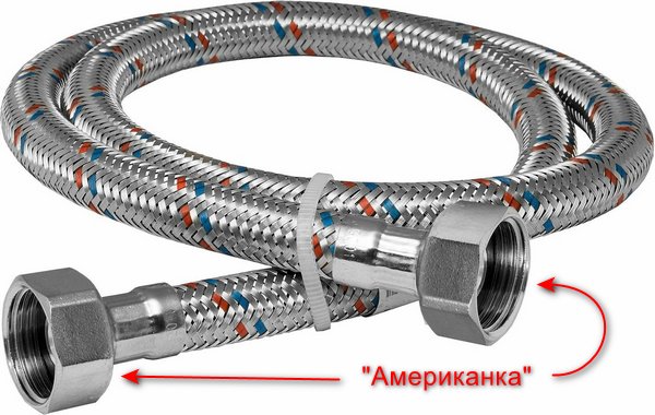

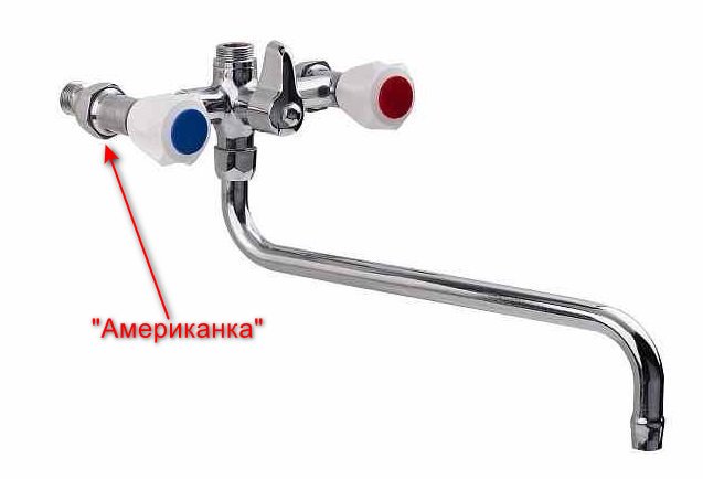

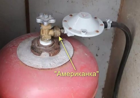

"Американка" - неоднократно это слово слышал, а вот то что оно означает , не до конца понимаю ...
Это специальная американская гайка:
Отредактировано Andrew55 (2026-01-19 00:25:33)
Вот тут неплохо про "американку" У меня несколько раз было - водорозетка и нужно шаровый кран поставить, в/розетка параллельно стене, если кран нормально довернуть его рычаг будет в стену смотреть, и тут "выход" этой самой ам=ки... Или быстросъём какой организовать, например фильтр для воды , его надо менять периодически - опять же ам-ка.... Есть правда слабина в ней - резиновое кольцо может потечь, всё-таки обычное резьбовое с паклей или фумкой = навека.

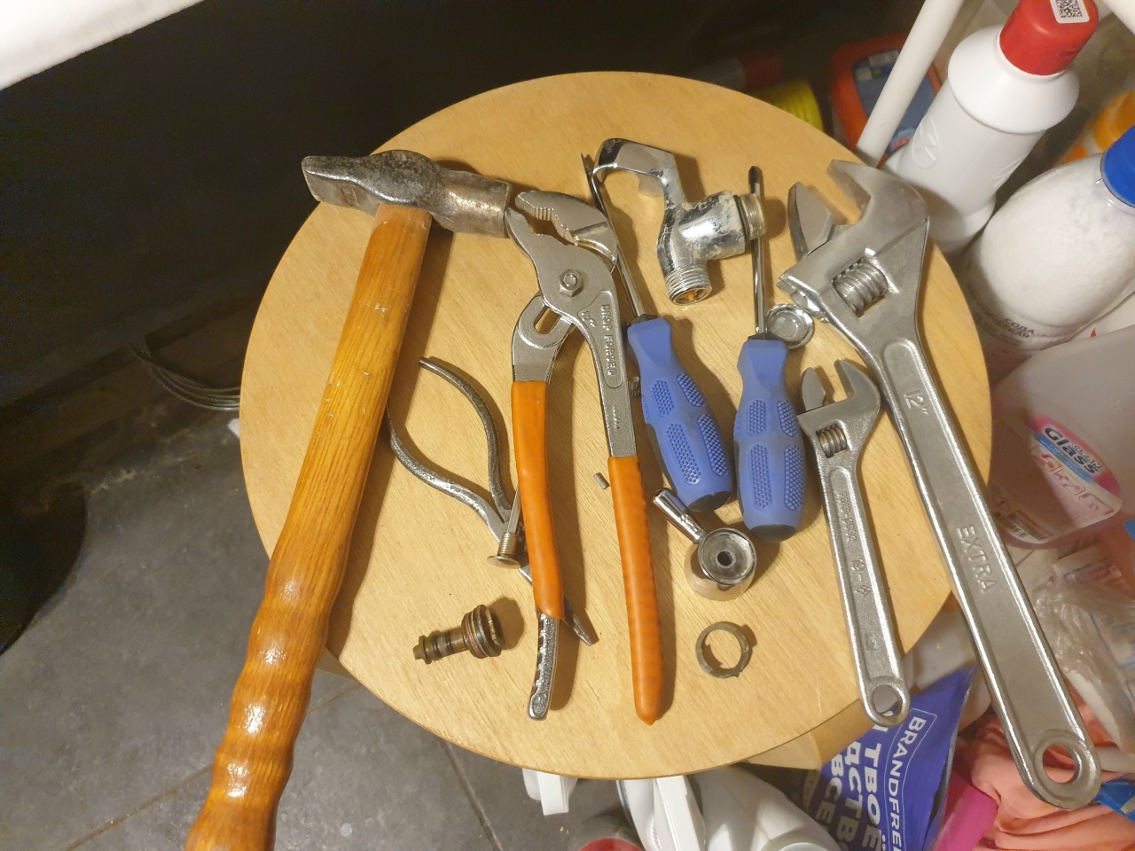

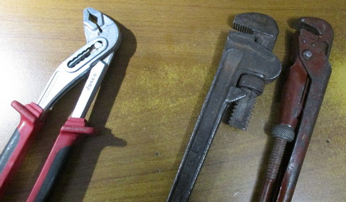

не хватает только такого ключа как
Слева - это не совсем как бы ключ. Вот справа - 2 совсем ключа.
Что б убрать сгон. нужно 2 ключа

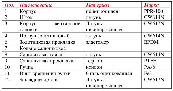

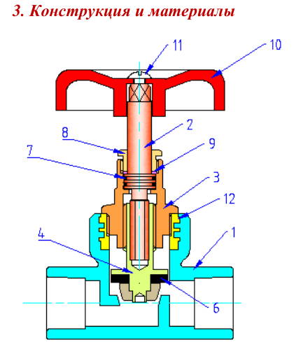

Судя по картинке - сальник нерегулируемый, герметичность обеспечивается резиновыми кольцами 7. Если удастся найти такие кольца - попробовать заменить. Но это вряд ли...
Было как-то , тоже по штоку капало, на Ютубе советуют подбирать или менять сальник в позиции 9 на чертеже, помогает ненадолго.
Но потом идея в башку ударила. У крана закрытого есть две стороны с давлением и без давления. Смотрите на чертёж (кран закрыт) - если подача слева , то пофик сальники и прочие протечки, главное чтобы позиция 6 была нормальной. (Ну и наоборот - если подача справа будет капать.....)

Андрей, изначально попробуй подтянуть сальниковую гайку. №8. Если не поможет можно попробовать её отвернуть и под неё намотать несколько витков тонкой сальниковой набивки.
Деталь 9 это не сальниковая набивка, а антифрикционная фторопластовая шайба. Если подтягивать гайку 8, то сначала зажмёт шток до "непроворачиваемости", а если тянуть дальше - сорвет резьбу и шток давлением выдавит наружу, он просто вылетит и оттудова начнет херачить вода в полную струю.
Вообще на этом чертеже что-то не то. Или "не то" у жертв ЕГЭ, которые этот вентиль проектировали. Не делается так, чтобы на сраную маленькую гаечку приходилось все рабочее давление! Шток должен иметь упор капитальный, где-то внутри буксы, а для этого при сборке он должен вставляться снизу, а не сверху, как тута нарисовано.
Ну вот чё писать чушь? Никто и не предлагает сальниковую гайку тянуть изо всей дурацкой мочи до упора. 9 это шайба, а что тогда 7? Правильно сальник. Вот этой шайбой и прижмёт малость сальник. Попытка не пытка.
