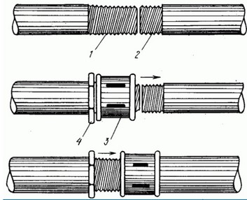

говорит что всегда сгоном всё называли
"Сгон" это не просто фигура речи. Это совершенно определенная деталь, позволяющая собрать/разобрать резьбовое соединение на муфте без вращения трубы (когда второй конец трубы уже жестко закреплен.
При этом муфту нагоняют на удлиненный участок резьбы целиком, подводят ко второй трубе в таком виде, и сгоняют (отсюдова название!) муфту на вторую трубу, туда она помещается на половину своей длины до упора и зажимает уплотнительный лён. На длинной части резьбы при этом муфта не упирается, и её приходится "подпирать" контрогайкой, навернутой на сгон впереди муфты:
(резьба почему-то левая изображена, но это не принципиально)
Отредактировано Andrew55 (2026-01-17 06:05:07)

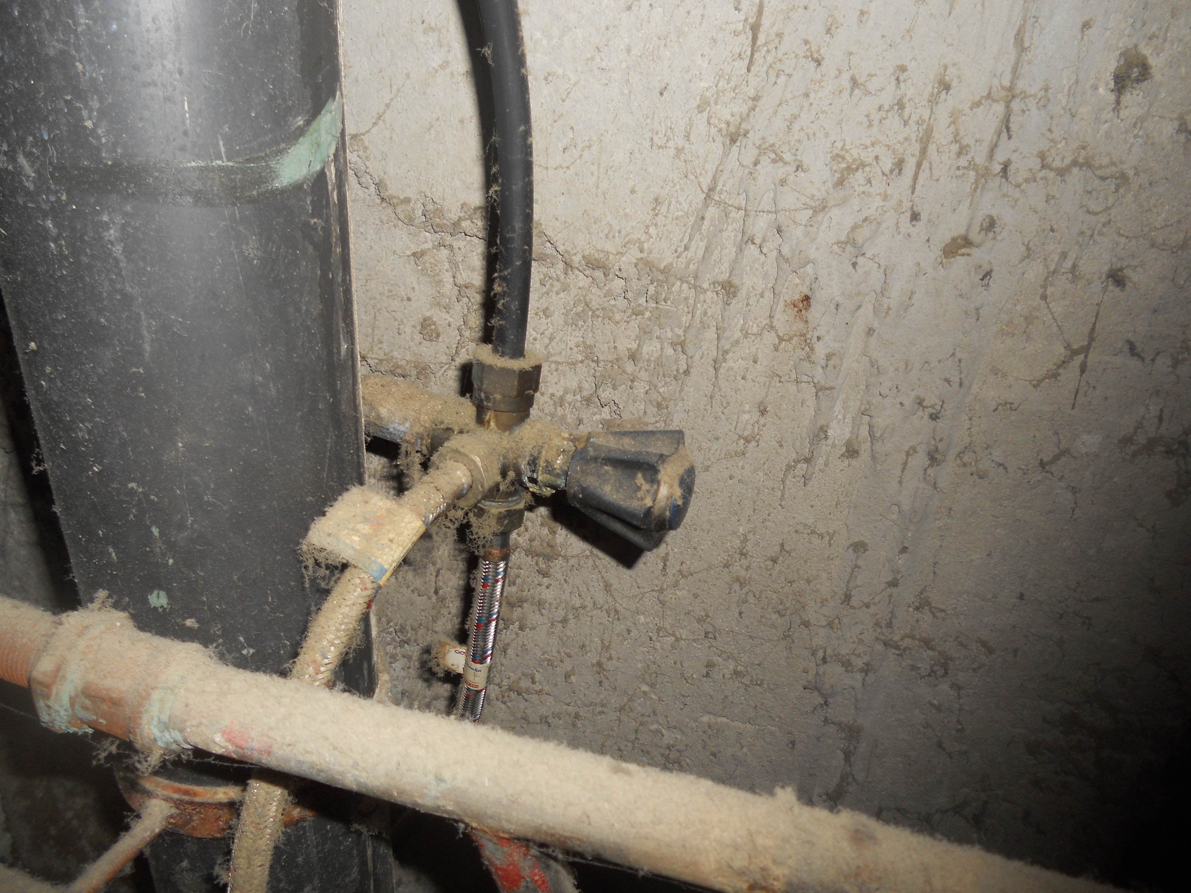

Это только на картинках все так нарисовано, а реальность то значительно суровее и страшнее, вот она.
Раньше это был стандарт советской сантехники де-факто для бедных. Да еще и с краской, для бедных опять же.
А кто знает, как убрать этот сгон для бедных и заменить на что-то более приличное? и с минимумом затрат желательно при этом еще.

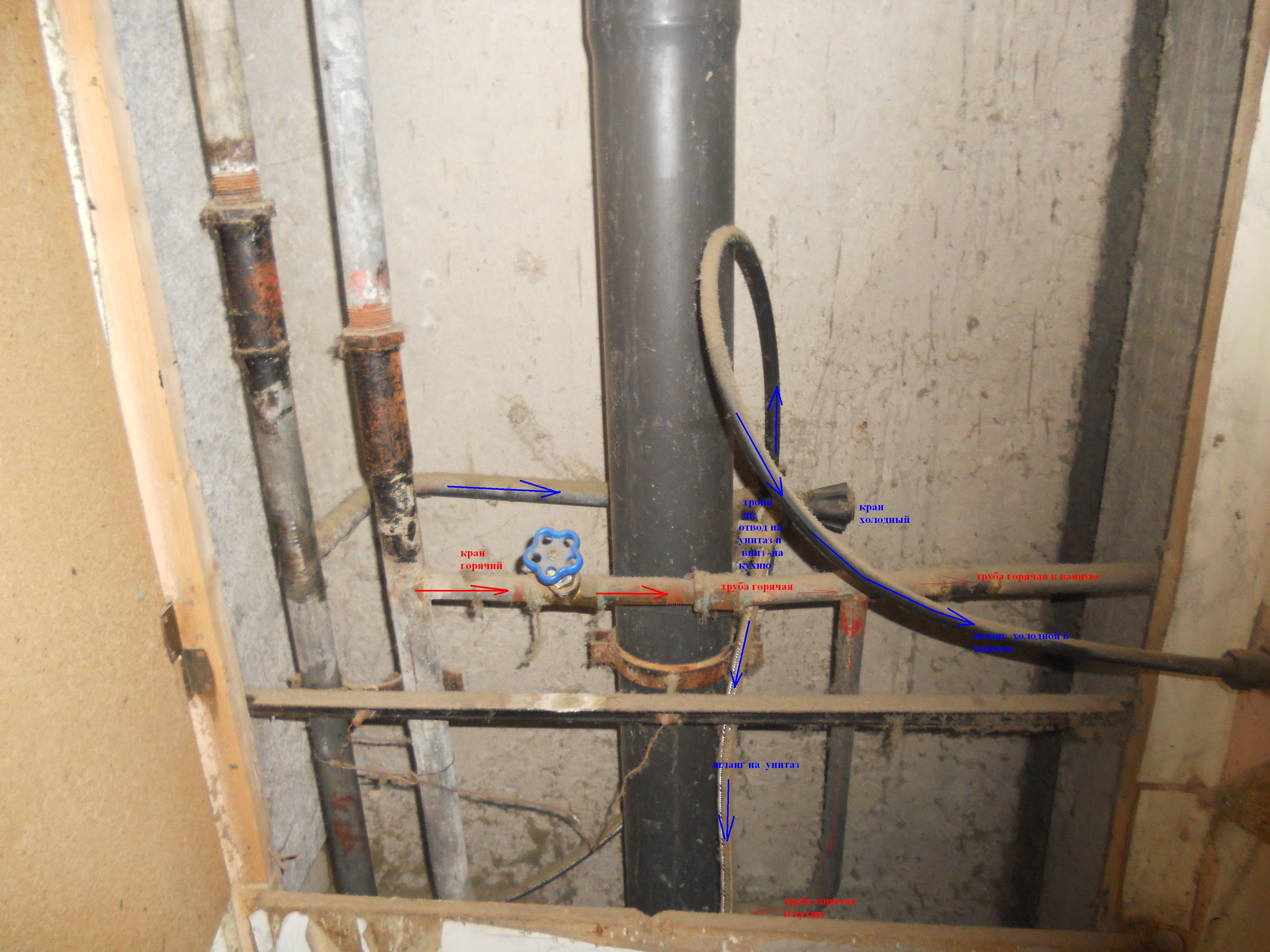

И кому нужна эта херня?
А если сам не знаешь/не можешь убрать этот сгон для бедных, то платишь деньги и тебе всё сделают. Любой каприз за ваши деньги. И чё тут непонятного.

На "том" форуме MSNG писал что заменил как раз сам, горячую во время плановых отключений, а холодную дождавшись-таки объявления. Так как по его мнению, эти места, где в общую трубу вварен кусок более малой, как он называл "сосок", очень опасны - оторжавеет, и отвалится\отломится ....
Ну а как от них избавится? никак ....
Холодная труба хоть и продолжается вверх, но на чердаке просто тупиком заканчивается, так что ее можно просто отрезать и сделать кран сразу на толстую , не в курсе,, есть ли такие толстые краны, а из него уже вывести тонкую современную. В идеале - еще б как это сейчас модно называется - "с коллектором", т.е на несколько точек водоразбора всяких нужных современным людям, но не предусмотренных для советских
А с горячей даже и представить не могу , основной напор воды идет как раз сверху, потому надо сохранить обе трубы. Но там хотя б избавиться от сгона что после крана .
Да легко... задвижку на 250 и всех делов то.

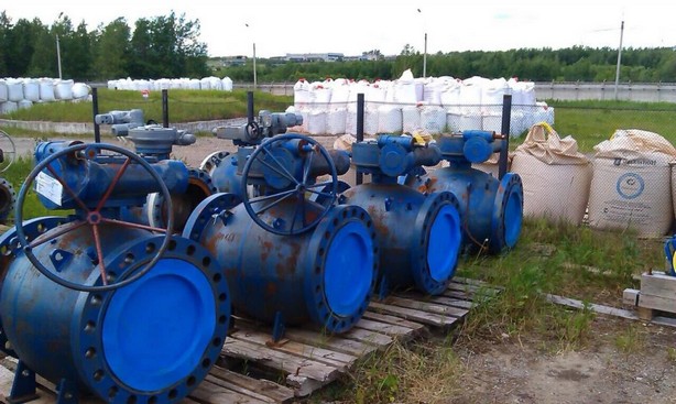

не в курсе, есть ли такие толстые краны
Какие проблемы? За ваши денежки любая толщина!
Этот сгон именно как раз и позволяет снять и заменить кран без резки трубы.
А вот вентиль на холодной воде поставлен так, что его снять невозможно без разрезания трубы
или хотя бы отгибания, но отгибанию мешает канализационный стояк, и оно чревато отломом сварки (и назад загнуть уже не получится).
Кстати - ни разу не видел и не нашел в интернете такова крана - с одним входом и тремя выходами! Вот это чудо из чудес какое-то. Не, ну если очень надо, то можно к обыкновенному крану прикрутить крестовину, или 2 тройника - функционально получится то же самое. Но чтобы такОООй кран...

А в целом монтаж вполне нормальный. Почистить все от пыли, грязи и остатков старой краски - и покрасить. Всего делов. И еще не факт, что из всяких новомодных полипропиленов будет надежнее. Кстати, уже было объявлено, что металлопластик - решение для бедных, как, например, и "андулин" - шифер для нищебродов.
Только если обычный шаровый/кран и к нему коллектор. А коллектор каскадируется и можно один вход и бесконечно выходов.

Кран хороший, спору нет. Но -очень не хватает на нем еще одного выхода, надо на водонагреватель, вот как сделать такой выход *?
А лучше б еще что б выводы были - на фильтр , на самогонный аппарат , или еще на что, мало ли.
Это с холодной водой .
А с горячей вообще -ни входов, ни выходов более нету. Потому единственный вариант представляется - убрать сгон, и все что вправо от него, и - сварить всю обвязку заново из полипропилена. Или металлопластика.
