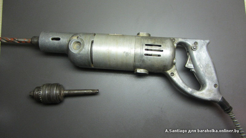

У   меня  такая дрель  только  имеется
  https://i-a.d-cd.net/bac8d3es-960.jpg
только  без  патрона и конусного сверла. "Электросверлилка ИЭ-1013 .
Такой  вообще  возможно просверлить стену ,  или нет ?
Запросто, "с помощью зубила и какой-то матери".

ДРЕЛЬ ЭЛЕКТРИЧЕСКАЯ РУЧНАЯ ИЭ-1013 (СССР)
Технические характеристики:
Класс: I
Наибольший диаметр сверления стали (мм): 15
Частота вращения шпинделя на холостом ходу (об/мин): 650
Шпиндель с внутренним конусом: Морзе 1,  конус в18
Напряжение номинальное (В): 220
Род тока: переменный
Частота тока номинальная (Гц): 50
Сила тока (А): 2,1
Мощность потребляемая номинальная (Вт): 420
Режим работы: S3 – 60%
Габаритные размеры (длина/ширина/высота, мм): 408х190х135
Масса (без кабеля, кг): 2,8
ДЛИНА КАБЕЛЯ 8 МЕТРОВ
Дрель электрическая — это ручной электроинструмент, главная функция которого — сверление отверстий. Отверстия при помощи дрели можно сверлить в пластмассе, в дереве, в металле, и даже в бетоне. Дрель можно использовать не только в сверлении, так же во вкручивании или выкручивании винтов и шурупов. Закрепив патрон в дрели, вы можете пользоваться насадками для шлифования и отрезания материалов.

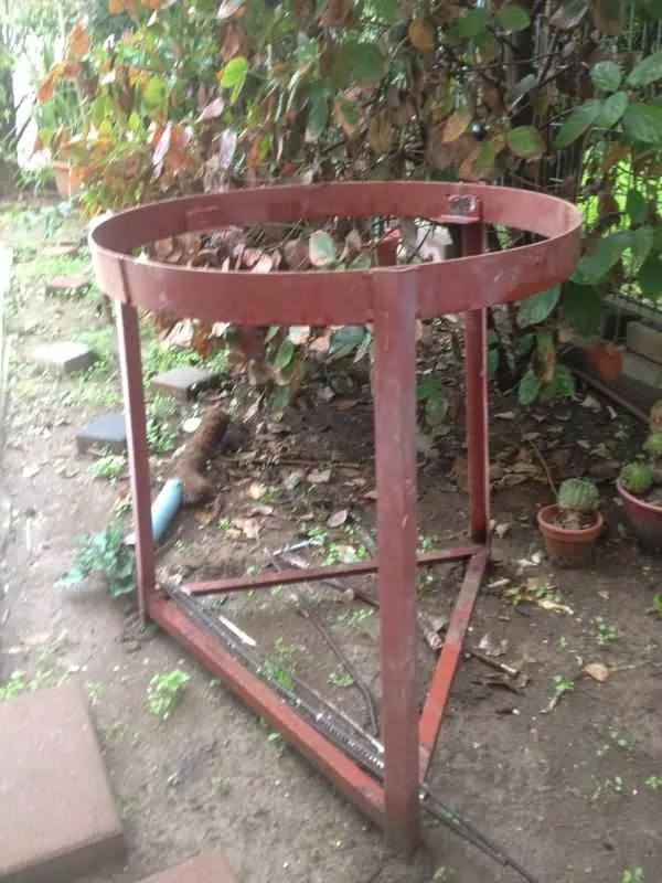

Стены   в  с\у   у  меня из  шифера ,  или как  этот   материал   правильно называется  -АЦП ,  ацеид, его на форума  называют. Толщина примерно 1   см,   но таковых  2.  а между ними пустота и воздух.  3  из 4  стен  такие .,   а  1 - такая же ,  но за ней  еще  только и есть капитальная бетонная.
Каким сверлом надо  сверлить  такое ?  спиральными витыми  или  гладкими с треугольным наконечником ...
и каким диаметром ..
Нагреватель надо  повесить на стену как  раз  что 2  шиферных,  без капитальности. В  чем  у меня  сомнения .  выдержит  ли она. Для  50 литрового 60 кг.   выдержки надо .  а для 80 литрового - 100 !
А  вот  пробурить для  провода -  стену  где шифер. а за ней капитальная. И  все  это сделать  вышеназванной  дрелью.

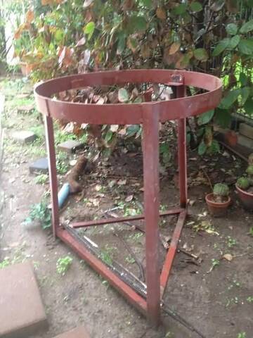

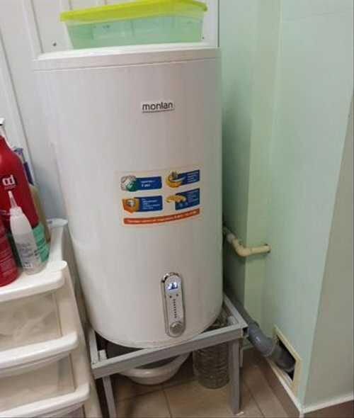

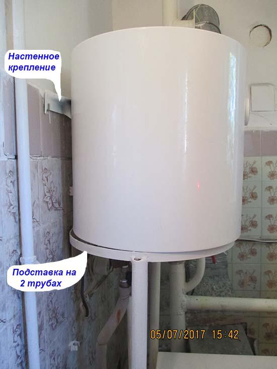

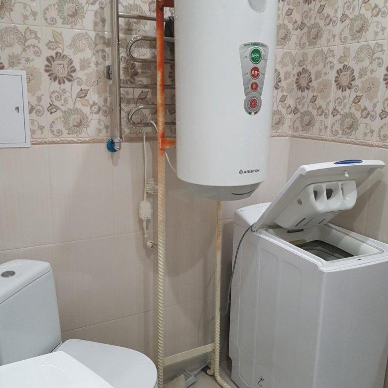

Мне больше хочется    что б была вот такая  подставка
https://upforme.ru/uploads/001b/4f/36/41/t925643.jpg
https://upforme.ru/uploads/001b/4f/36/41/t689393.jpg
https://upforme.ru/uploads/001b/4f/36/41/t595532.jpg
https://upforme.ru/uploads/001b/4f/36/41/t256408.jpg
что б   вес  приходился  на пол ,   а к стене лишь слегка привинтить,  что б не  опрокидывался.
тогда  можно спать спокойно что  стена не  лопнет и не треснет .
А главное - нагреватель становится очень удобно снимать и  убирать для обслуживания.
https://www.youtube.com/watch?v=lhEk5IlTW44  -для тех  кто не знает.   что образуется  внутри нагревателя,  и что лучше это  делать не дома а летом  на  участке  все же.
К  сожалению  готовых  таких   подставок не  существует. только самоделки ,   ПВГ   мог бы для  меня  такую  сделать ,  у него есть сварочный  аппарат в отличие от меня . Если бы  сделал -  то я  б  даже расходы  компенсировал  в таком случае .

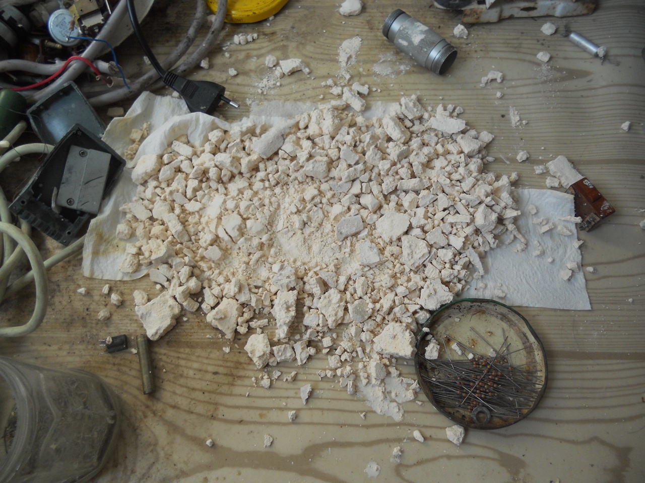

Сколько  накипи   образуется в чайнике месяца  за 3  примерно,  было  выбито  зубилом ,  реальное фото
Вот такая у нас вода https://upforme.ru/uploads/001b/4f/36/41/t97879.jpg
Это  еще  часть было  размолото  в порошок  на  удобрение,  а  было больше. Толщина кусков  примерно с палец (0.5-1 см ) , и  слоем было покрыто  и дно ,  и стенки,   и прочее..
Чаво-чаво???  o.O  В чайнике?
И сколько же времени этот бедный чайник вскипячивал воду???  :(
Про уксус, лимонную кислоту не слышали?
192
Это какой-то позор... ©
С такой накипью водонагреватель недели не протянет.
Такую воду надо в лечебно-минеральную записывать. И принимать по 1 чайной ложке перед едой раз в неделю. После принятия - выплюнуть.

В чайнике?
в нем , да ..
3   месяца .
На "том"  форуме  еще писал,  что не  помогает  совсем. Так   же написано,  что накипь.  как  и камни в почках, бывает самого разного состава - карбогатные, фосфатные,  сульфатные, оксалатные , уратные ,  и прочее. И  какие  то не растворяюттся  ничем ...

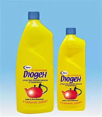

Вот  кто  отгадает  состав нашей  накипи  ,  по аналитической  химии ?
Ее  никоим образом не берет  уксусная , лимонная, щавелевая,  и серная  кислоты.
Помогало  только вот это средство  в свое время  https://upforme.ru/uploads/001b/4f/36/41/t518151.jpg
в  составе было написано  "раствор  неорганической кислоты" . А  какой - не написано.  секрет производителя. Сейчас   этого средства  давно нет в продаже ..
Так  же в составе было написано "запрещено использовать на  алюминиевой  посуде  и посуде из   сплавов  алюминия" . Странно,  алюминий  же  не  боится кислот   наоборот,  ибо покрыт оксидной   пленкой ..
Тогда только соляная. HF вряд ли добавили) Или ортофосфорная.
А может быть даже хромовая? Ха-Ха-Ха!

Уксус   то  у  него есть. Как   и лимон   и сода ...
но   не  берут ...
"денег  нет" - это значит   нет больших   денег ,  а уж   150  р.  на средство  бы  нашлось.
Средство  представляло собой  бесцветный  раствор без  запаха . Накипь  и ржавчина в ней  не  шипела  и не  пенилась ,  растворялась.
При  этом  гладкие  поверхности   вроде  поверхности   дна    и чайника -  не   смачивались . как  только накипь  растворится в  - тех  местах  реакция  прекращалась  и ничего   металлу  не было,  вообще ни малейших  следов .
похоже  и правда   соляная,   а  остальных  не добавили
